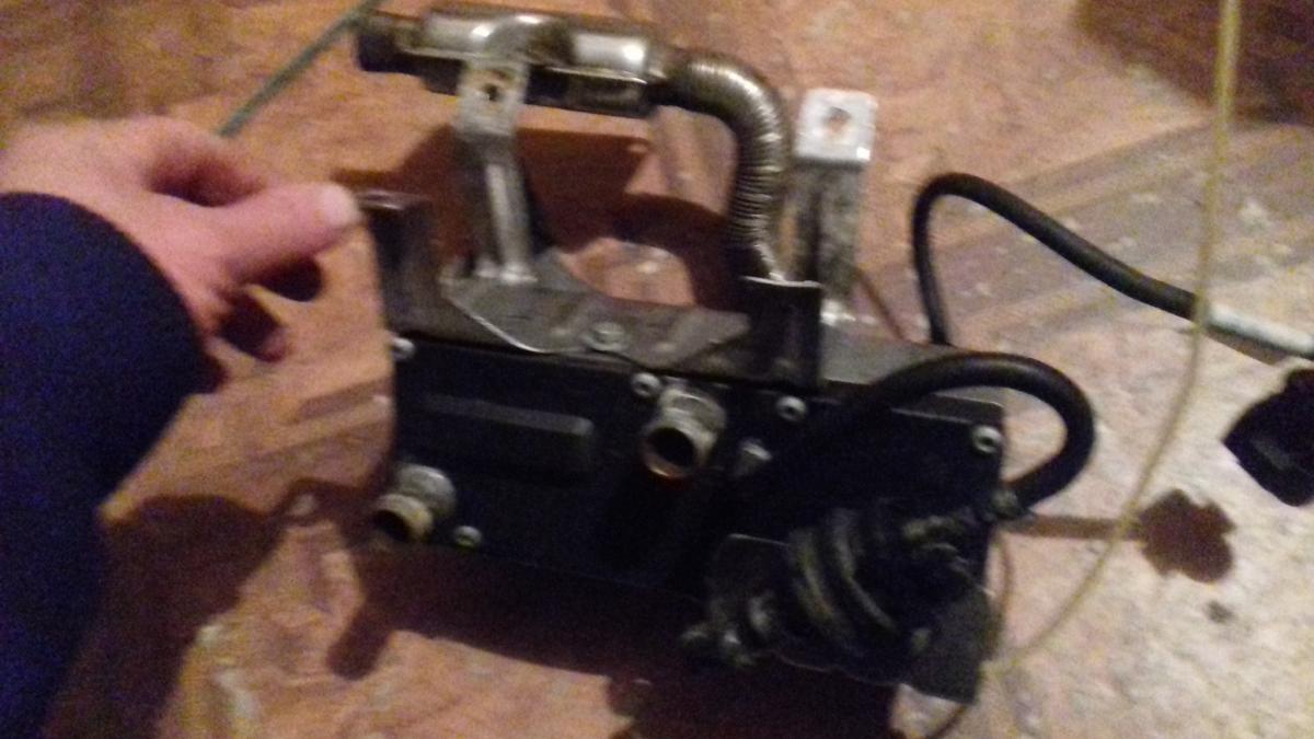

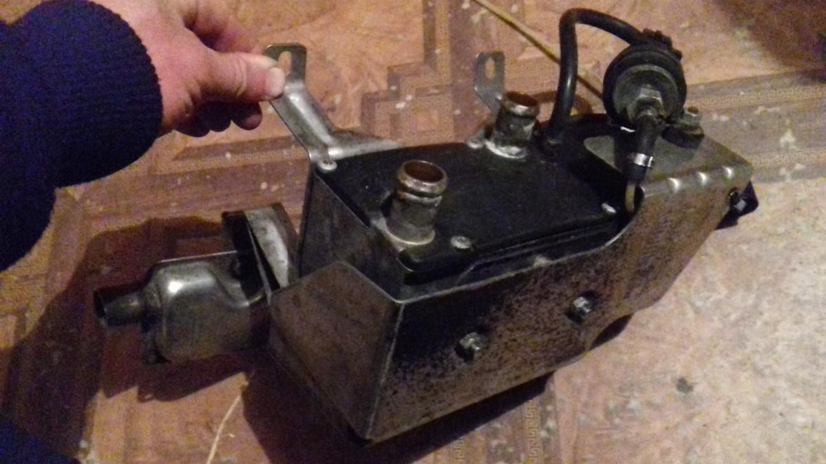

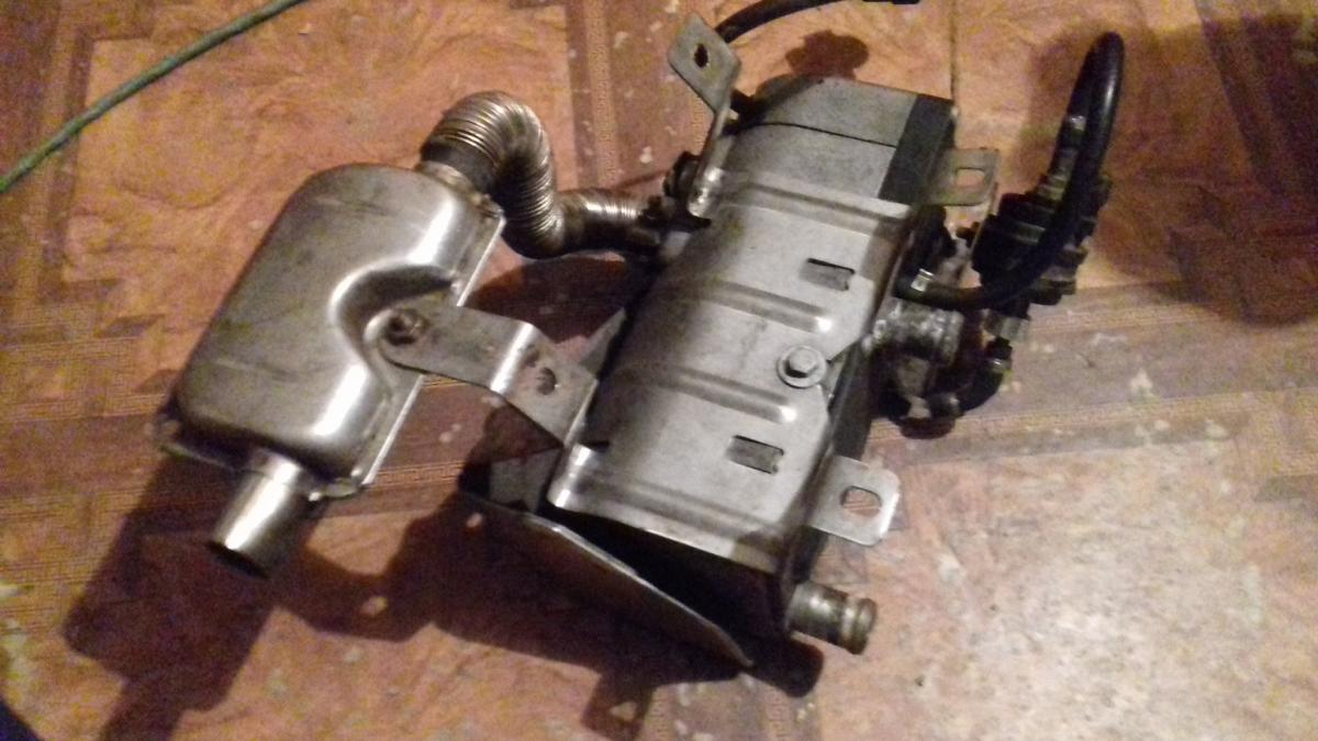

Alex 616 295 Опубликовано 26 ноября, 2016 Эбершпехер есть предпусковой с насосом топлива , помпой и глушителем = 10000р.Есть эбер. догреватель с насосом топлива, помпой и глушителем = 6000р...Эбер в продаже имеется в наличии?(если можно-фото к-кта). Поделиться сообщением Ссылка на сообщение Поделиться на другие сайты
okidal 29 Опубликовано 26 ноября, 2016 ..Эбер в продаже имеется в наличии?(если можно-фото к-кта).Извините за качество фото. Плюс еще будет помпа. Поделиться сообщением Ссылка на сообщение Поделиться на другие сайты
