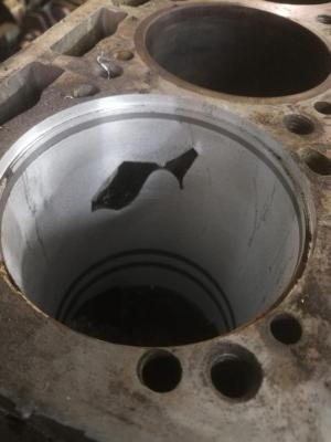

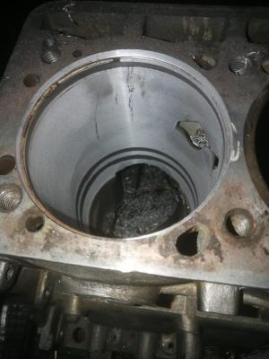

Владимир 23 509 Опубликовано 23 октября, 2018 L2140,L2140,что в этом плохого?Ну как бы хорошего точно нет ни чегокуда он выходил? эта щель уплотняется прокладкой ГБЦ и ничего(газы/ОЖ) никуда не выходит и не входит в этом месте до тех пор, пока поверхности ГБЦ и БЦ приемлимо плоские! Вверх согласен, не так страшно. Зато вниз ему ни чего не мешает идти. И на одном натяге, с таким дуплом в алюминии, что то не очень герметично получается. Поделиться сообщением Ссылка на сообщение Поделиться на другие сайты
L2140 1 837 Опубликовано 23 октября, 2018 Ну как бы хорошего точно нет ни чегоДВС с мокрыми гильзами - зло? В таких случаях прокладки хватает на тысячу-две километров,а то и меньшенет! если гильзы не просядут, то стык надёжно уплотняется. Поделиться сообщением Ссылка на сообщение Поделиться на другие сайты
Татарин 7 750 Опубликовано 23 октября, 2018 А эта дыра в литье ,это я так понимаю конструкторский замысел? И форма этой дыры должна быть именно такой формы? :D Поделиться сообщением Ссылка на сообщение Поделиться на другие сайты
Владимир 23 509 Опубликовано 23 октября, 2018 ДВС с мокрыми гильзами - злоНет, не зло. Но тогда в нижней части гильзы имеются уплотнения. На 402 кольцо медное, на КАМАЗе резинки уплотнительные. А сдесь гильза сухая, ну по крайней мере должна быть. А по факту полумокрая Поделиться сообщением Ссылка на сообщение Поделиться на другие сайты
газель2005 2 770 Опубликовано 24 октября, 2018 (изменено) нет! если гильзы не просядут, то стык надёжно уплотняется.Одно дело ваша болтавня, а другое практика.У знакомых на фирме такая газель 2014г.Голову и фрезеровали и опрессовывали, блок только фрезеровали.Хватает прокладки на километров 500-700.При попадание антифриза на кольцо прокладки от разности температур оно быстро прогорает. Изменено 24 октября, 2018 пользователем газель2005 Поделиться сообщением Ссылка на сообщение Поделиться на другие сайты
muse 124 Опубликовано 24 октября, 2018 У меня знакомый сдал по гарантии соболь 4х4 назад...за гарантийный срок 4 раза отдавал машину на ремонт по причине пробивки прокладки. И шлифовали..и все там меняли. На 4 й раз предложили привезти новый мотор..но он выбрал деньги...выдохнул и перекрестился Поделиться сообщением Ссылка на сообщение Поделиться на другие сайты
Николаич76 41 Опубликовано 24 октября, 2018 К сожалению дефект гильз этого мотора связан с инженерной недоработкой мотора. Как то ,юзая такой мотор, лет 7 назад, пришел в ремцех местной станции "скорая помощь", менял одну запчасть на другую. Разговорился с начальником на эту тему . У них половина машин с моторами УМЗ . Услышал ответ, что это жуткие моторы ( именно эта модель) и блоки на них постоянно меняются . В подтверждение своих слов, привел меня на склад и показал на "гору" блоков от УМЗ. На всех одна и та же неисправность: разрыв ( трещины) на гильзе 3 цилиндра. Он тоже уверен что это техническая недоработка инженеров УМЗ . Они ремонт блоков делали раньше сами: вырезали старую гильзу и ставили от ЗМЗ 402 . Было 100 мм, стало 92 мм. Такие моторы , с его слов, ходят до сих пор. про технологию не спрашивал. Поделиться сообщением Ссылка на сообщение Поделиться на другие сайты
L2140 1 837 Опубликовано 24 октября, 2018 , блок только фрезеровали.Хватает прокладки на километров 500-700а при ремонте у знакомых некачественные з/ч, несоблюдение технологии, неправильное определение причины неисправности и криворукость сборщиков исключены?Если да, то, стало быть, мои вполне логичные рассуждения, что если дырку заткнуть прокладкой, то оно будет герметично,неверны.Также в этом случае не верны исследования завода УМЗ, оформленные на бумаге, где указано, при каких условиях негерметичности вокруг гильз уплотняются прокладкой и не вредят эксплуатации. На всех одна и та же неисправность: разрыв ( трещины) на гильзе 3 цилиндра.машины, наверно, из одной партии и дефект не конструктивный, а изготовления Поделиться сообщением Ссылка на сообщение Поделиться на другие сайты
Александр Рейх 0 Опубликовано 24 октября, 2018 в каком месте? трещина в чугуне? что в этом плохого? куда он выходил? эта щель уплотняется прокладкой ГБЦ и ничего(газы/ОЖ) никуда не выходит и не входит в этом месте до тех пор, пока поверхности ГБЦ и БЦ приемлимо плоские! +1 Не могу точно сказать как это происходило, опрессовка показала лишь места негерметичности. Если ГБЦ целая и прокладка, а блок негерметичен по стыку верхнего пояска, то виноват тут явно блок. Как именно без понятия. Но исходя из посадки гильз в блоке либо наверх, либо вниз, в картер блока. Уровень масла был в норме. Потеков антифриза по периметру гбц не было.Драйв2точкару/b/515016470204252938/ Поделиться сообщением Ссылка на сообщение Поделиться на другие сайты
Александр Рейх 0 Опубликовано 24 октября, 2018 а при ремонте у знакомых некачественные з/ч, несоблюдение технологии, неправильное определение причины неисправности и криворукость сборщиков исключены?Если да, то, стало быть, мои вполне логичные рассуждения, что если дырку заткнуть прокладкой, то оно будет герметично,неверны.Также в этом случае не верны исследования завода УМЗ, оформленные на бумаге, где указано, при каких условиях негерметичности вокруг гильз уплотняются прокладкой и не вредят эксплуатации. машины, наверно, из одной партии и дефект не конструктивный, а изготовленияДумается мне там все блоки изготавливаются по одной технологии и у всех такие дыры, где-то больше, где-то меньше. Может есть в природе идеальный блок, без дыр вообще ))) Поделиться сообщением Ссылка на сообщение Поделиться на другие сайты
Берси 623 Опубликовано 24 октября, 2018 (изменено) - мои вполне логичные рассуждения,- исследования завода УМЗ, оформленные на бумаге, где указано, при каких условиях негерметичности вокруг гильз уплотняются прокладкой- наверно, Смелое предположение о логике размышлений.Очень хотелось бы почитать это оформленное признание = изготовления бракованных блоков.да - да ... остаётся только предполагать Изменено 24 октября, 2018 пользователем Берси Поделиться сообщением Ссылка на сообщение Поделиться на другие сайты

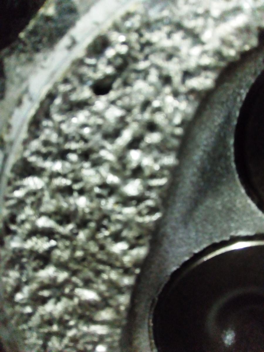

kots-zuba 10 Опубликовано 1 ноября, 2018 Всем привет! Отписываюсь по своему вопросу. Блок оказался герметичен. Как сказали, гильзы до конца на посадили и потом от температуры они опустились на упор. Фрезернули блок и благословили. А вот головка на выброс. Трещина над четвёртым цилиндром за клапаном. Головка есть. Завтра приступаю к сборке. Поделиться сообщением Ссылка на сообщение Поделиться на другие сайты

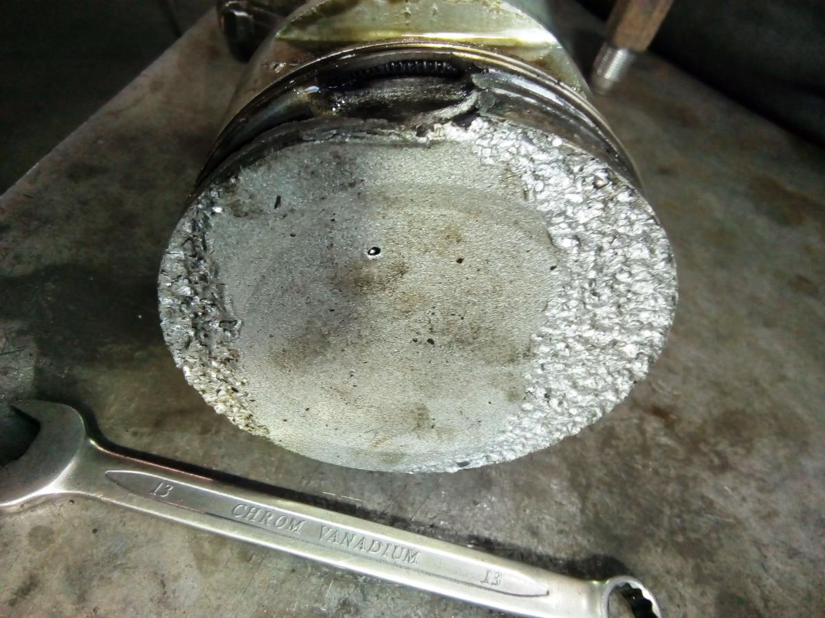

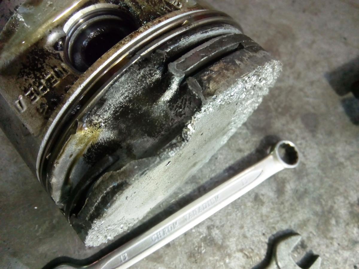

ZAN57 3 550 Опубликовано 2 ноября, 2018 Разобрали мой 4216 на работе, в нашем АТЦ, тк доехать до ремонта к Антону или куда ещё уже не мог- погнало тосол в 1й цилиндр. Я боялся что блоку кирдык, сдвинуло или повредило гильзу, возможно отслоение гильзы. До этого там пропала компресия, не долго и не сильно появлялся стучок, не сильный, щелкающий. До \этого целый год ьбыл не большой скребущий звук, грешил на эл. муфту, но не исчезло после замены муфты. Можно даже назвать жующим звуком, не явным. Похоже уже тогда лопнули верхние кольца. Теперь видно, что обломки колец выработали постепенно верх поршня, вырвались наверх, накололи аллюминий поршня и головки. Жаль, башку 8ткм назад Антон капитально отремонтировал, срочно надо новую. Блок при осмотре вроде не выявил отслоения, будем точить на 1й ремонт. Вообще ДВС повидал в жизни. Под колоколом обнаружилась маленькая трещинка над пробкой рубашки охлаждения, видимо оставляли с водой зимой... На колоколе радиальная трещина 10см над венцом- изнутри выдавило остатками подшипника первала КПП, рассыпался, шарики и сепаратор попадали между зубьями и колоколом. Как раз ехал к Олегу в Ёбург, когда газовали у него в сервисе, проверяя 2х режимную прошивку, слышно было как что то летает по кругу в сцеплении. Заварили трещину, 3500р. Однако. Взял поршни кострома с кольцами. Но расточник говорит, что поршни отличные, а кольца в комплекте что то сырые стали. Антон прислал на всякий случай ещё и кольца Herzog. Вот теперь думаю- что лучше вперед поставить, а что оставить на потом..а вот.Сам виноват, надо было раньше остановиться, но этот жующий звук слышали многие, в тч опытные газелисты, ремонтники, говорили что не очень хорошо, но ничего конкретного. Поделиться сообщением Ссылка на сообщение Поделиться на другие сайты
Татарин 7 750 Опубликовано 2 ноября, 2018 Знатная фактура получилась"Дятлинг", В ручную, с гравёром ещё насопишься такую произвести. :DУже в который раз пишу.Ну купите,(выпросите,украдите) медицинский стетоскоп.Не придётся ушами и башкой под капотом водить что-бы понять "где это скребёт?"(стучит,свистит,скрипит,хрумкает,подбрякивает,шелестит,шоркает,рокочет,пилит ) Поделиться сообщением Ссылка на сообщение Поделиться на другие сайты
alexgop 997 Опубликовано 2 ноября, 2018 Я хз.. непонимаю смысла определения места стука.. всеравно разбирать.. и побарабану в каком из цилиндров брякало.. ZAN57, нет.. не обломки колец выработали такую дыру.. обломки только наклепали.. и наклепали обломки после того как поршень прогорел в месте прорыва газов(в месте негерметичности).. Поделиться сообщением Ссылка на сообщение Поделиться на другие сайты
