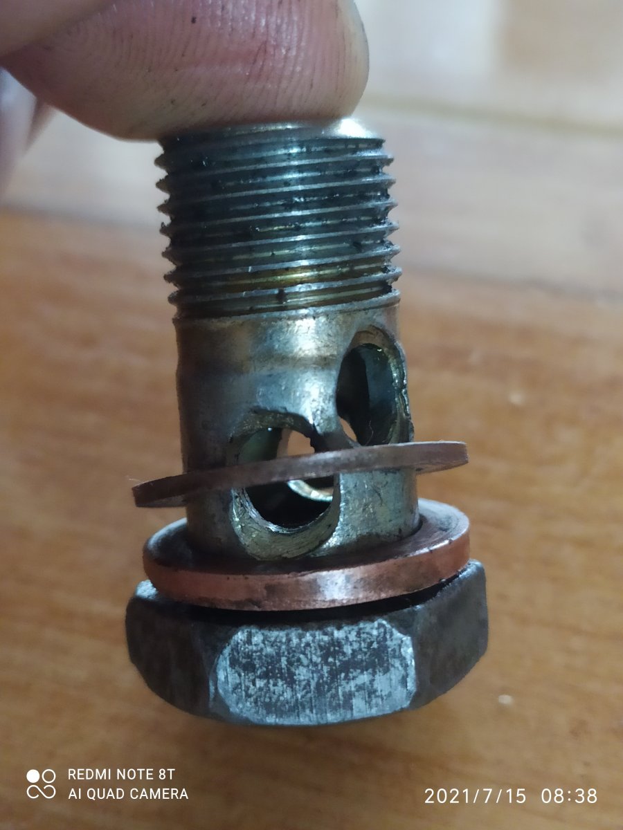

Сергей59рус 9 Опубликовано 15 июля, 2021 (изменено) Всем доброго времени суток! Начал разбираться и искать где подтекает масло с насоса ГУР. Открутил шланг, который идёт с бачка и заметил, что медные шайбы разные по толщине. Одна 2,2 мм (стояла снизу), вторая 1,2 мм (стояла сверху). кто-то сталкивался с таким? Так и должно быть или до меня бывший хозяин лазил и ставил что было под рукой? Маркировка насоса полностью не смотрел, но последние буквы 40Т. Перелопатил форум и мануал нигде такой инфы нет. Заранее спасибо. Изменено 15 июля, 2021 пользователем Сергей59рус Замена фото Поделиться сообщением Ссылка на сообщение Поделиться на другие сайты

bio-dizel 91 Опубликовано 15 июля, 2021 (изменено) 11 часов назад, Сергей59рус сказал: Всем доброго времени суток! Начал разбираться и искать где подтекает масло с насоса ГУР. Открутил шланг, который идёт с бачка и заметил, что медные шайбы разные по толщине. Одна 2,2 мм (стояла снизу), вторая 1,2 мм (стояла сверху). кто-то сталкивался с таким? Так и должно быть или до меня бывший хозяин лазил и ставил что было под рукой? Маркировка насоса полностью не смотрел, но последние буквы 40Т. Перелопатил форум и мануал нигде такой инфы нет. Заранее спасибо. Привет, так течь из под этих колец? Если да, ставь максимально толстые что найдёшь, и не забудь прогреть до красна горелкой. К стати о птичках, на своих масло менял в гуре и они теперь сопливятся, надо новые покупать .Старые с места тронул и горелка не помогла. Изменено 15 июля, 2021 пользователем bio-dizel Поделиться сообщением Ссылка на сообщение Поделиться на другие сайты
Сергей59рус 9 Опубликовано 16 июля, 2021 21 час назад, bio-dizel сказал: Привет, так течь из под этих колец? Если да, ставь максимально толстые что найдёшь, и не забудь прогреть до красна горелкой. К стати о птичках, на своих масло менял в гуре и они теперь сопливятся, надо новые покупать .Старые с места тронул и горелка не помогла. Да, из-под них сочится немного. Спасибо за совет. Поделиться сообщением Ссылка на сообщение Поделиться на другие сайты
koluchiy 7 Опубликовано 18 октября, 2021 В 15.07.2021 в 06:33, Сергей59рус сказал: Всем доброго времени суток! Начал разбираться и искать где подтекает масло с насоса ГУР. Открутил шланг, который идёт с бачка и заметил, что медные шайбы разные по толщине. Одна 2,2 мм (стояла снизу), вторая 1,2 мм (стояла сверху). кто-то сталкивался с таким? Так и должно быть или до меня бывший хозяин лазил и ставил что было под рукой? Маркировка насоса полностью не смотрел, но последние буквы 40Т. Перелопатил форум и мануал нигде такой инфы нет. Заранее спасибо. Так и должно быть. У меня то же самое. На насосе сделана цековка (плоская площадка возле резьбового отверстия под этот болт). Если ставить тонкую шайбу, то штуцер к ней не прижмется и оттуда в три ручья будет течь масло. Толстую шайбу пришлось отжигать, новую не нашел. Поделиться сообщением Ссылка на сообщение Поделиться на другие сайты
bio-dizel 91 Опубликовано 18 октября, 2021 После замены жидкости потеет штуцер. обжиг старых шайб не помог. Новые ставь . Поделиться сообщением Ссылка на сообщение Поделиться на другие сайты
