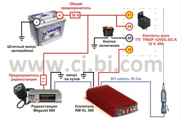

Серый 149 324 Опубликовано 3 ноября, 2015 1 Поделиться сообщением Ссылка на сообщение Поделиться на другие сайты
Alex030569 6 704 Опубликовано 3 ноября, 2015 (изменено) бык подключение.jpgмаус подключение.jpgТолько усилитель то зачем?Всякий мусор собирать.Это таксисты,офисы у них с усилками.Тут вся сложность,если человек не понимает в этом,то легко перепутать на самой рации плюс с минусом.Потом только в ремонт. Изменено 3 ноября, 2015 пользователем Alex030569 Поделиться сообщением Ссылка на сообщение Поделиться на другие сайты
Серый 149 324 Опубликовано 3 ноября, 2015 http://www.ci-bi.com/forum/viewtopic.php?f=496&t=29 Тут вся сложность,если человек не понимает в этом,то легко перепутать на самой рации плюс с минусом.Потом только в ремонт.Для этого надо быть еще дальтоником ))) Поделиться сообщением Ссылка на сообщение Поделиться на другие сайты
