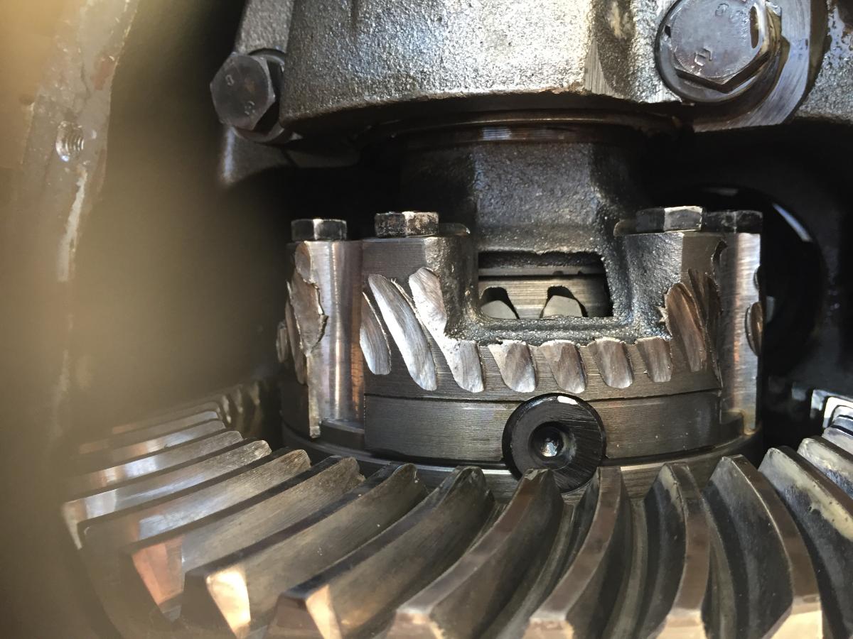

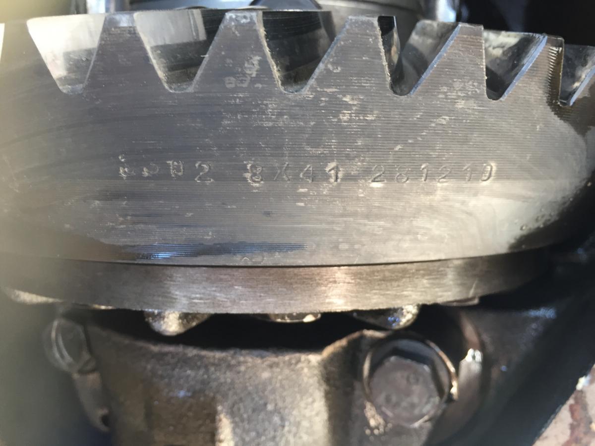

RazboynikOFF 0 Опубликовано 1 июля, 2018 (изменено) В 16 годе приобрел Соболя 4х4 ГАЗ 27527 2011г.р.. Изначально были конченные мотор (4216), карданы (все), тяги РК, сама РК, и конечно же лопнута рама во всем известном месте. Постепенно решая все проблемы по очереди добрался до переднего моста, вскрыл его, дабы проверить передаточные числа ГП, для заказа у всем нам известного поставщика, и был порядком озадачен. Кто может сказать что не в порядке с моим мостом?. однозначно ето следы от "хвостовика".но каааак???При етом следов износа на ГП не видно: Изменено 1 июля, 2018 пользователем RazboynikOFF Поделиться сообщением Ссылка на сообщение Поделиться на другие сайты
Таймыр 119 Опубликовано 2 июля, 2018 В 16 годе приобрел Соболя 4х4 ГАЗ 27527 2011г.р.. Изначально были конченные мотор (4216), карданы (все), тяги РК, сама РК, и конечно же лопнута рама во всем известном месте. Постепенно решая все проблемы по очереди добрался до переднего моста, вскрыл его, дабы проверить передаточные числа ГП, для заказа у всем нам известного поставщика, и был порядком озадачен. Кто может сказать что не в порядке с моим мостом?IMG_1080.JPGIMG_1081.JPG. однозначно ето следы от "хвостовика".но каааак???При етом следов износа на ГП не видно:IMG_1079.JPGА чего тут непонятного? Развалились подшипники, морковка покоцала дифференциал. Дальше ремон моста с заменой ГП и подшипников а вот дифференциал менять не стали. Вот он такой покусанный и крутится. Поделиться сообщением Ссылка на сообщение Поделиться на другие сайты
