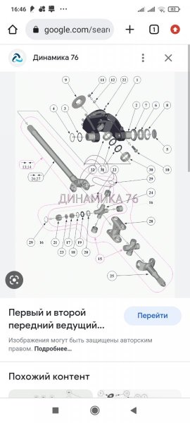

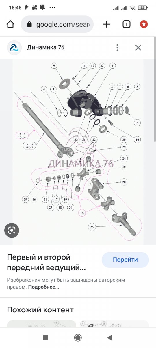

jon61rus 362 Опубликовано 10 декабря, 2022 Мне показалось или КамАЗ, украл идею переднего моста Газель? Поделиться сообщением Ссылка на сообщение Поделиться на другие сайты
jon61rus 362 Опубликовано 10 декабря, 2022 Нет там другая крестовина. Поделиться сообщением Ссылка на сообщение Поделиться на другие сайты
