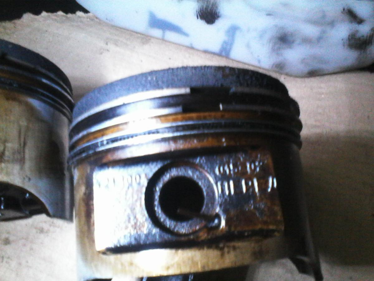

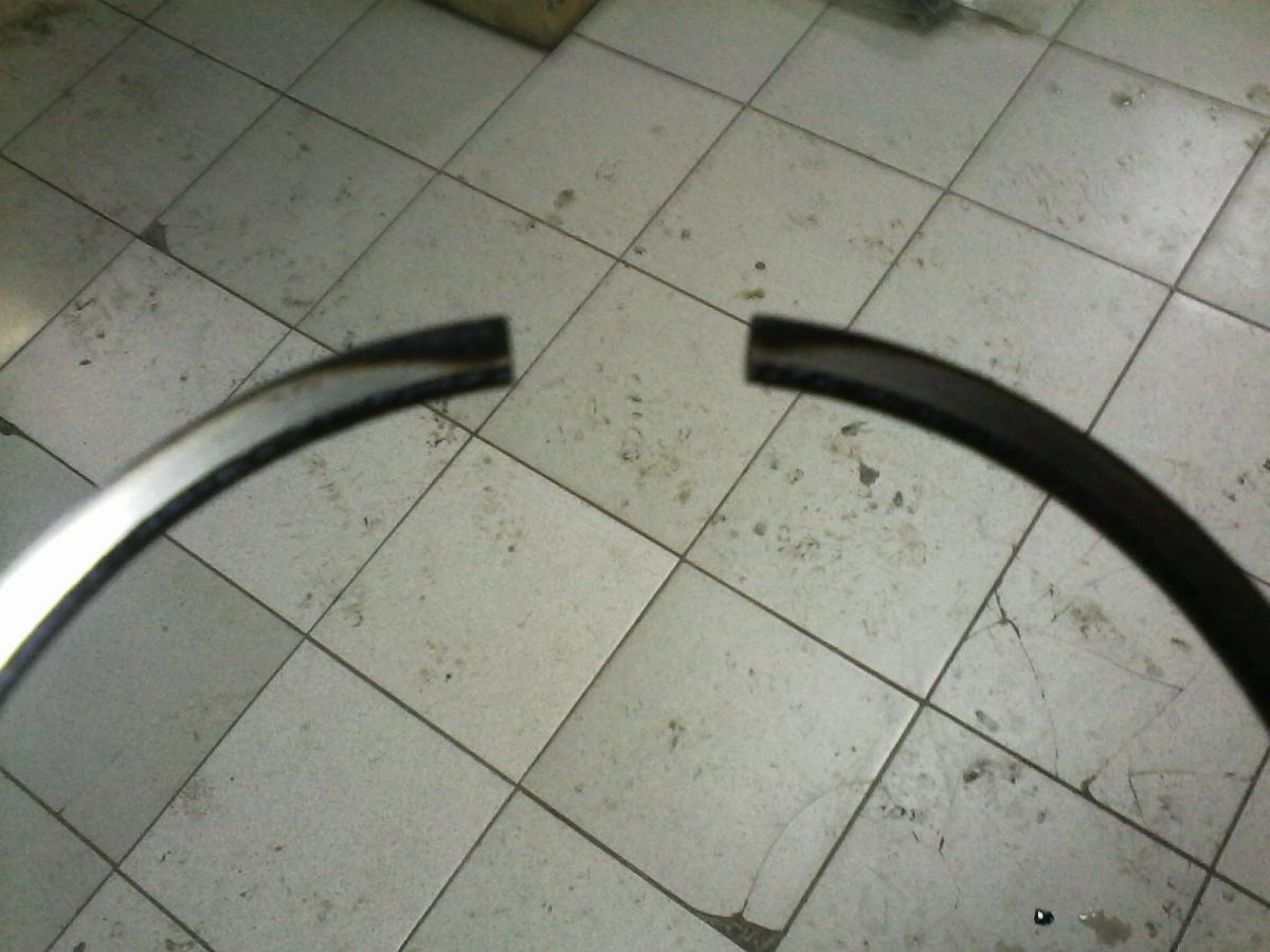

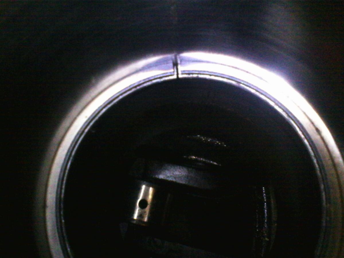

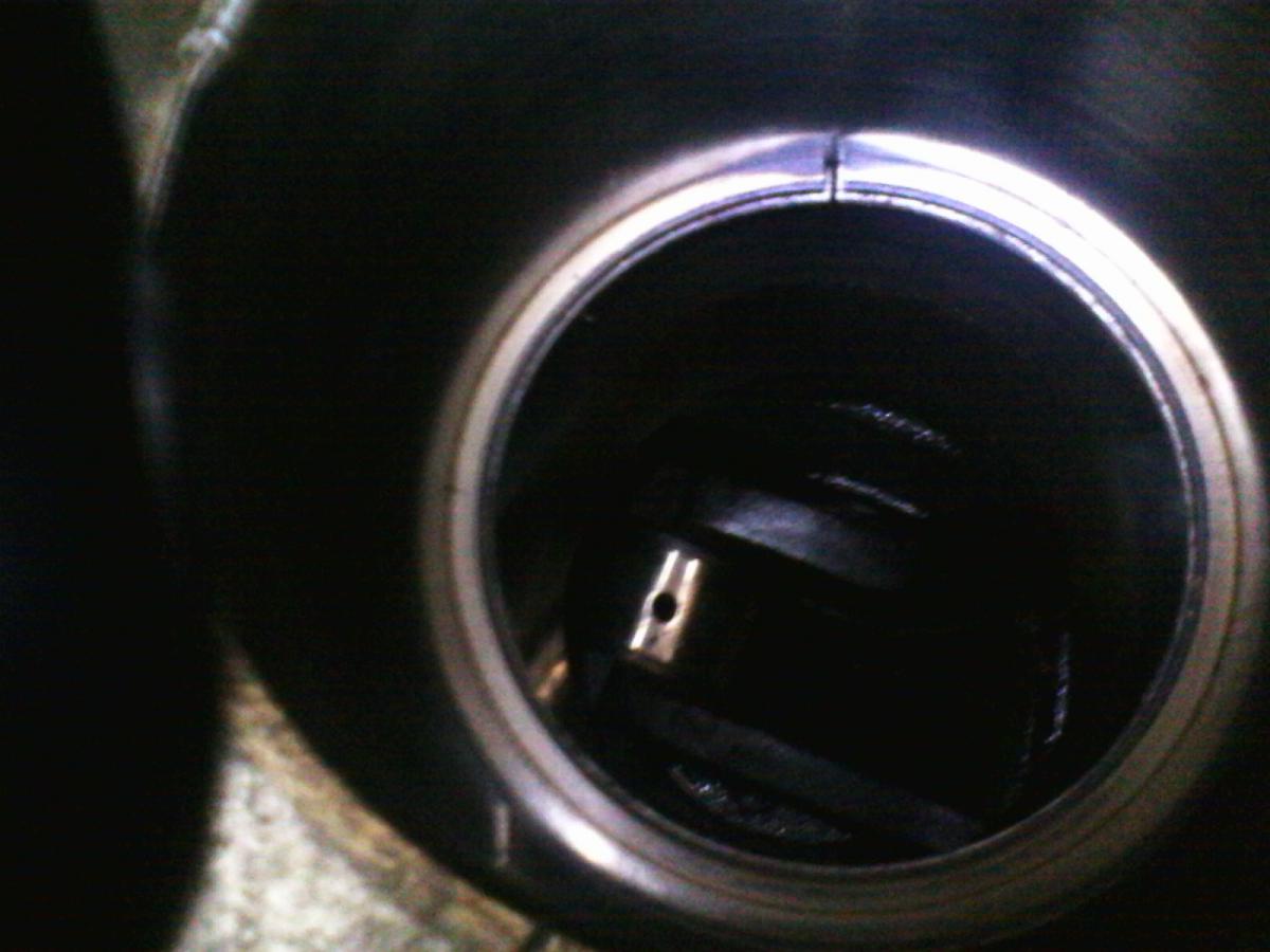

Сергей 102 0 Опубликовано 27 ноября, 2015 День добрый. Был разобран УМЗ-421500. Симптомы: дымление маслом при торможении двигателем. Расход масла. Дефектовка ГБЦ ничего не дала. Вытащив поршня были с напарником удивлены. На трёх из четырёх поршней сошлись замки поршневых колец. Сами кольца не залегли. На стенках гильз видно следы хонингования ещё. Сняв кольцо верхнее померяли его тепловой зазор. Он был около 3 мм! Взяв в магазине кольца 100,0 зазор стал около 0.4 мм. Померяв 100,5 мм кольца-почти не оставалось зазора. Вопросы к знающим людям:1. почему сошлись замки колец?2. обязательно ли растачивать гильзы (завтра буду мерять их нутрометром)?3. можно ли сточив "лишнее" поставить кольца 100,5 так как 100,0 будет вроде маловатым? Спасибо. Поделиться сообщением Ссылка на сообщение Поделиться на другие сайты

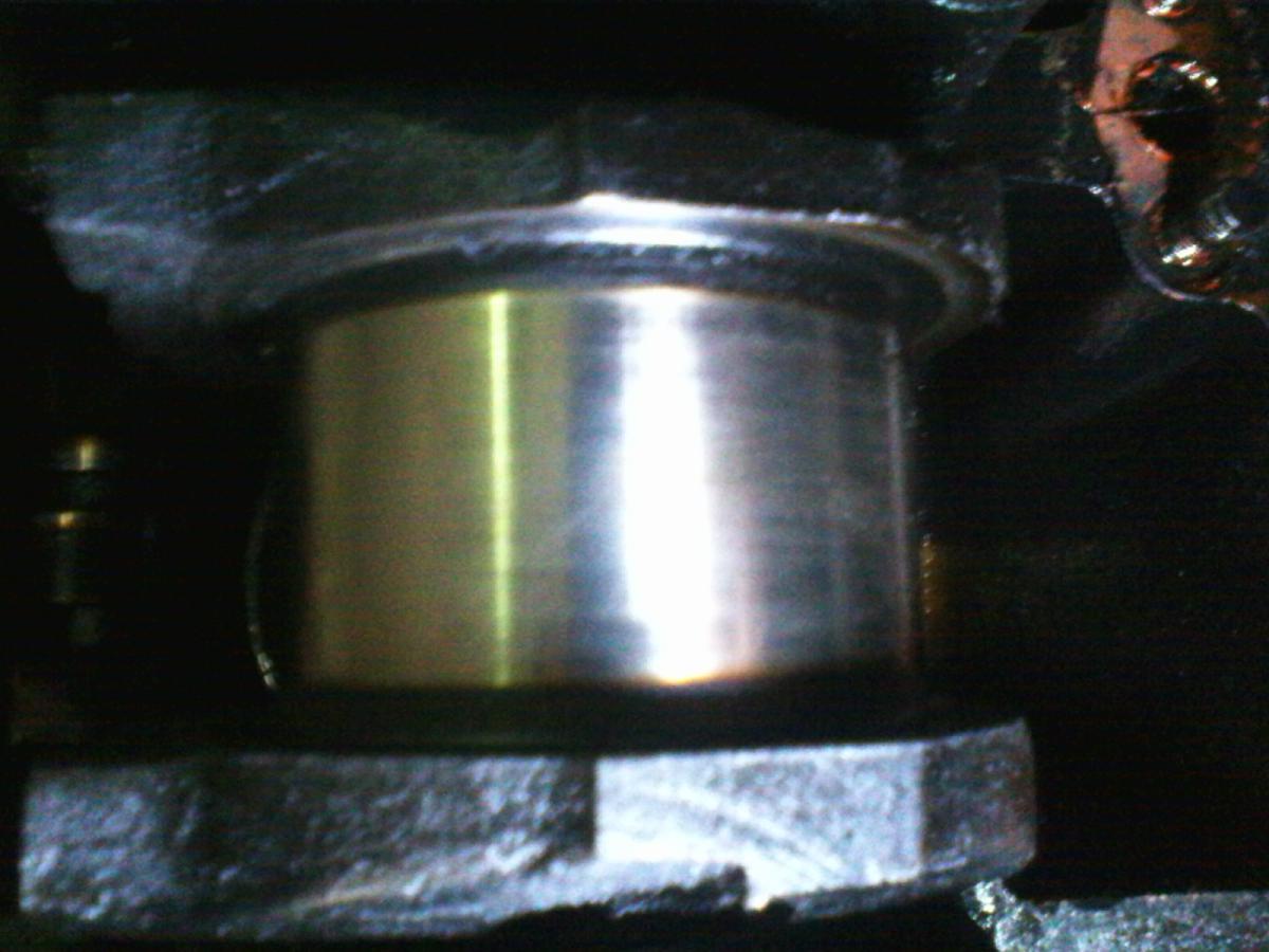

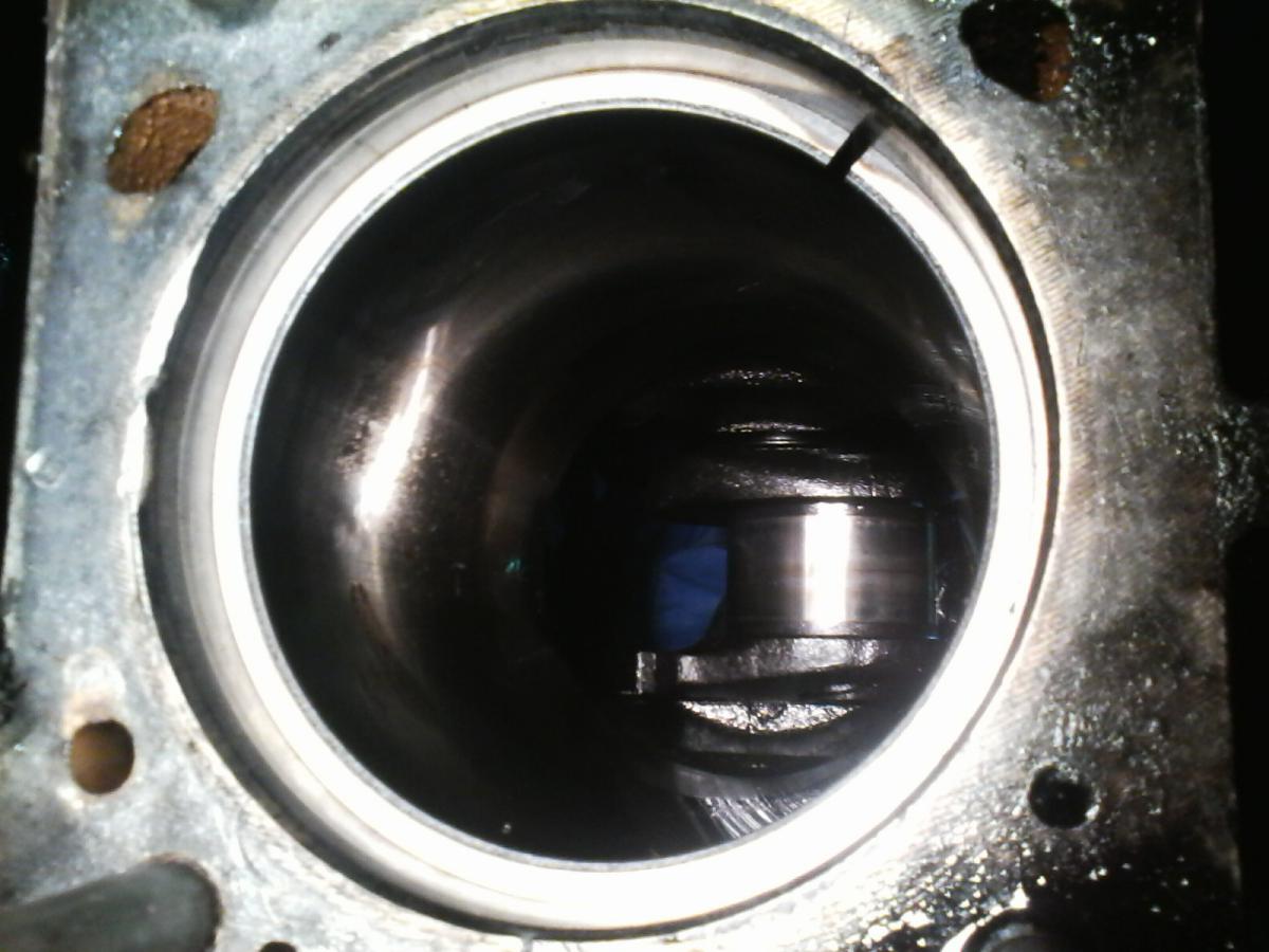

Сергей 102 0 Опубликовано 28 ноября, 2015 Сегодня нутрометром померяли гильзу. Размер в среднем 100,1. Эллипса нет.Немного фото.Ещё. Поделиться сообщением Ссылка на сообщение Поделиться на другие сайты

олег самара 307 Опубликовано 29 ноября, 2015 Судя по фотографиям,у тебя масло горит,и довольно прилично. поршни ИМХО менять тоже вместе с колечками. Заодно рубашку охлаждения проверить на предмет шлама и накипи и помпу на производительность.Обычно такой нагар когда теплоотвод от гильз затруднен.. Поделиться сообщением Ссылка на сообщение Поделиться на другие сайты
