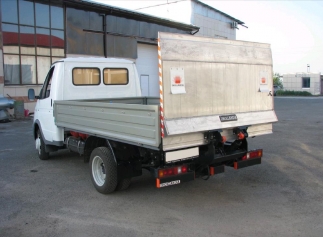

Вот по случаю отдают гидроборт 300кг весом,1000 гп, ставить или не ставить на газель? видел у нас такие катаются, но очень мало, ставил ктонибудь себе сие чудо? есть смысл заморачиваться с установкой, где он может пригодится?
я так понимаю насосная станция на 24 вольта у него

Я бы поставил. Бывает работа на него. Но трудно подобрать по размеру кузова т.е. ширина. Они есть и на 12 В.
И все зависит от ценника.

Ну размер то не проблема, разве что на аргонщика разорение, хотя можно и заклёпками собрать, а вот с работой надо хорошенько подумать тк +300кг на жопу это аргумент (ну облегчить получится я думаю), но стоит ли это того...

Подумай есть ли такая работа, чтобы он понадобился. Я вот сперва хотел, а потом прикинул и вышло, что мне он чаще мешать будет. Вот если б под платформу убирался, ещё ни чё, но экономически не целесообразно.

кран дешевле и практичнее, а вот если отдают, то бери.

Думаю стоит поставить, кран конечно практичней но его нет, а эта штука может в транспортных пригодится

вес 300кг плюс нагрузка при работе. и хана раме. Или брать под работу а так вопрос.минус длиномер уже не повезёшь. нужно намного уже в полборта. Если станцию продать . Кран более востребован
