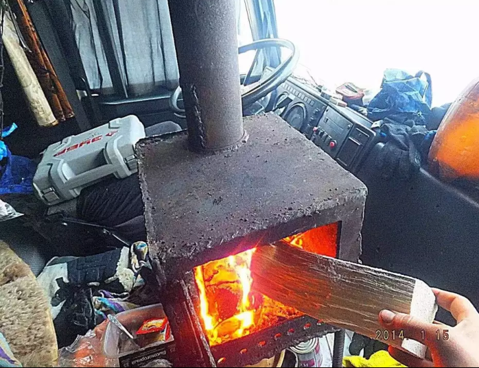

B.V.A 4 651 Опубликовано 23 октября, 2018 Делай внутри каркас обшивай пеноплексом, запенивай пеной, ставь буржуйку, и в путь..Только определись чем топить будешь, можно деревяшек на обочине наломать, а можно отработкой топить, иль ещё чем.. халявным.. Ещё можно тент на термос поменять и фен поставить.. Короче, хозяин барин.. думай.. Поделиться сообщением Ссылка на сообщение Поделиться на другие сайты
homyakov 1 Опубликовано 23 октября, 2018 Делай внутри каркас обшивай пеноплексом, запенивай пеной, ставь буржуйку, и в путь..Только определись чем топить будешь, можно деревяшек на обочине наломать, а можно отработкой топить, иль ещё чем.. халявным.. Ещё можно тент на термос поменять и фен поставить.. Короче, хозяин барин.. думай..С буржуйкой риск загореться, не думаю, что это удачная мысль 1 Поделиться сообщением Ссылка на сообщение Поделиться на другие сайты
B.V.A 4 651 Опубликовано 23 октября, 2018 С буржуйкой риск загореться, не думаю, что это удачная мысльДа нет конечно) это была шутка.. 1 Поделиться сообщением Ссылка на сообщение Поделиться на другие сайты
