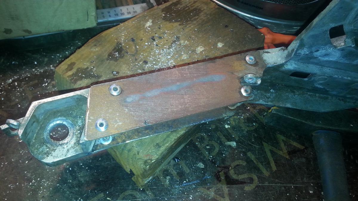

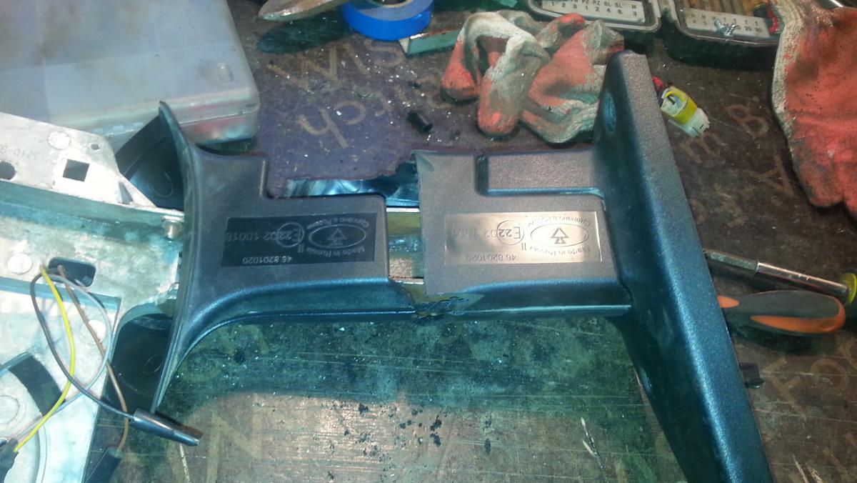

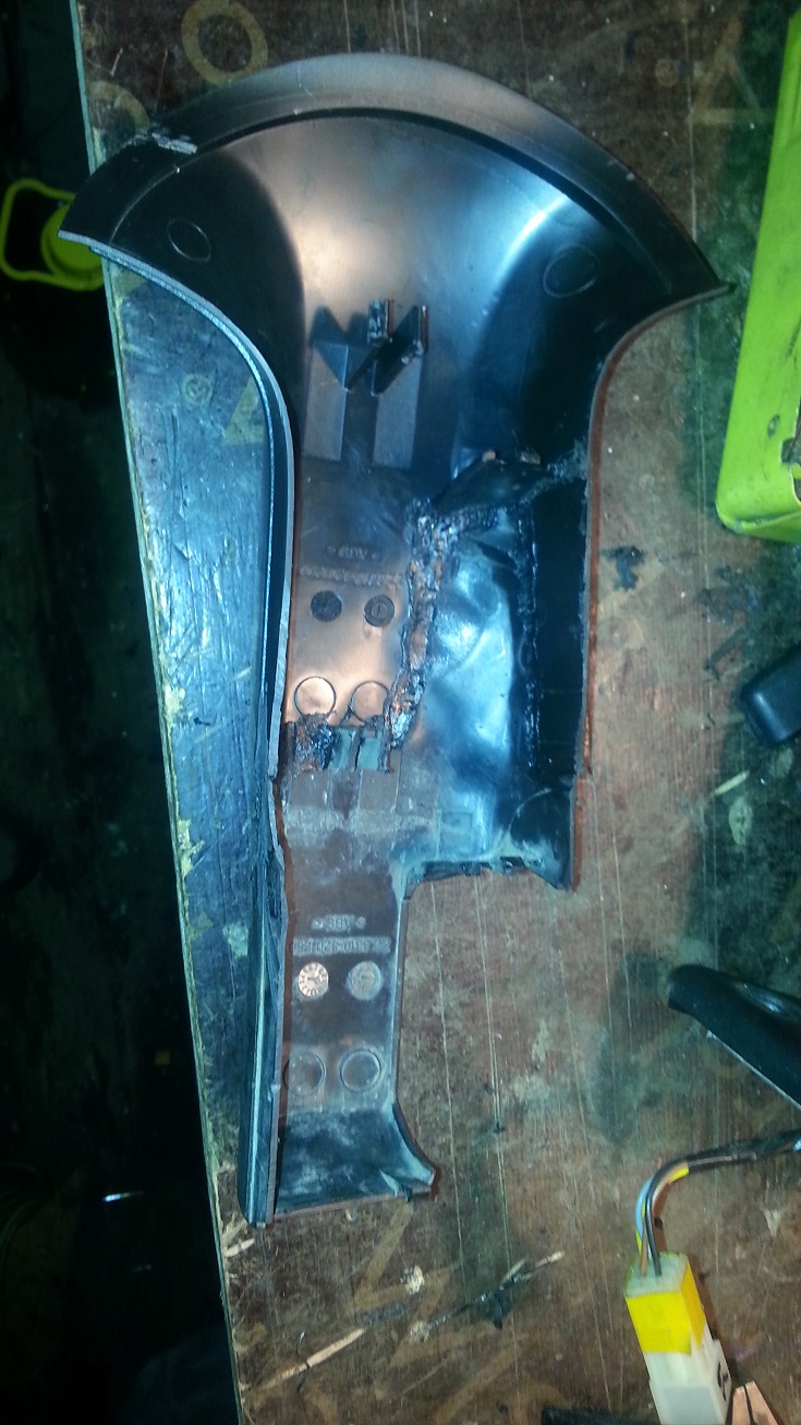

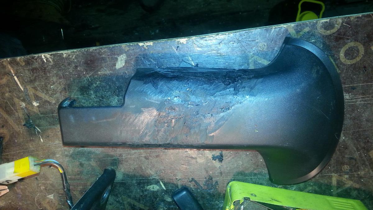

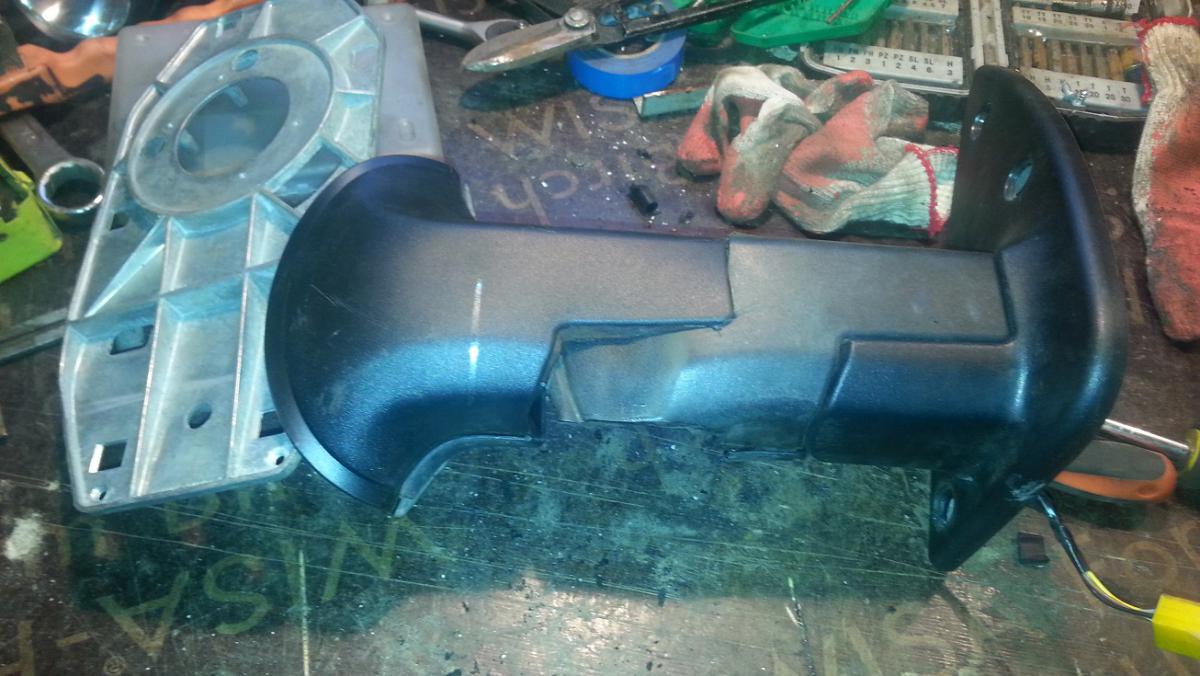

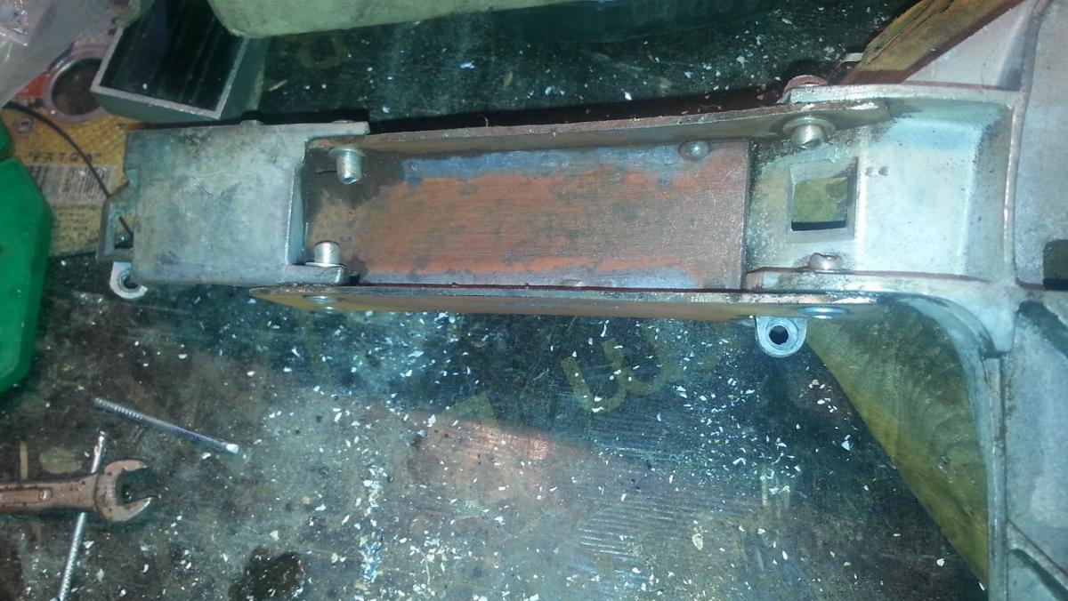

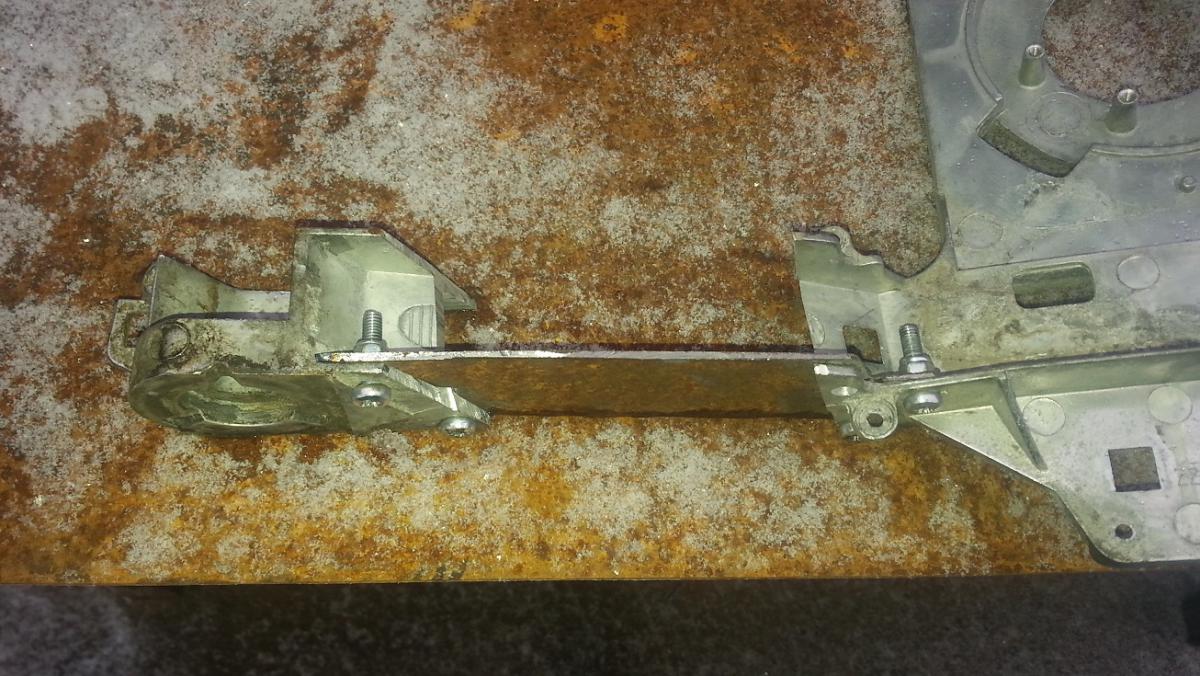

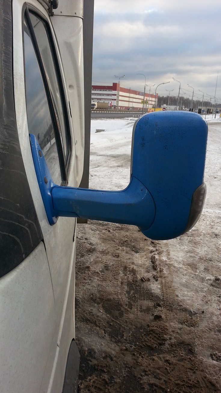

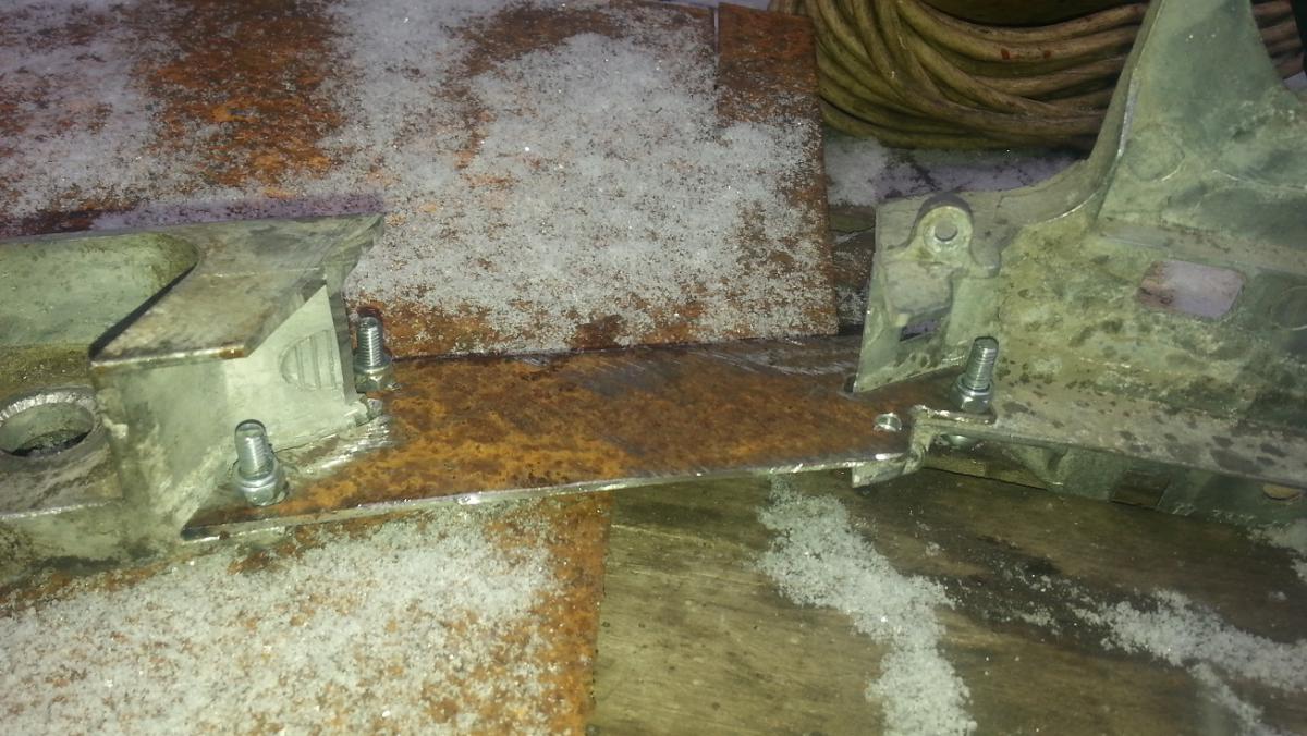

Капитан Борода 16 Опубликовано 19 декабря, 2015 У меня будка шириной 2,16 м. Штатные зеркала не дают нормального обзора. Хотелось также что-бы остался штатный подогрев и повторители поворотов. Решил удлинить штатный кронштейн.Для начала разрезал кронштейн и сделал проставку.Из двух комплектов накладок сделал одну большую.Доработал нижнюю мёртвую зону.В завершении зашпаклевал и покрасил. 5 Поделиться сообщением Ссылка на сообщение Поделиться на другие сайты

Татарин 7 559 Опубликовано 20 декабря, 2015 У меня будка шириной 2,16 м. Штатные зеркала не дают нормального обзора. Хотелось также что-бы остался штатный подогрев и повторители поворотов. Решил удлинить штатный кронштейн.Для начала разрезал кронштейн и сделал проставку. Из двух комплектов накладок сделал одну большую. Доработал нижнюю мёртвую зону. В завершении зашпаклевал и покрасил. Молодец конечно ,но спешу тебя огорчить.Заклёпки алюминевые живут в сочетании со сталью максимум год, а если взять во внимание что там закрытая полость и влага постоянно стоит,то и меньше.Смотри не оброни зеркала. Поделиться сообщением Ссылка на сообщение Поделиться на другие сайты
Капитан Борода 16 Опубликовано 20 декабря, 2015 Заклепки стоят стальные. Поделиться сообщением Ссылка на сообщение Поделиться на другие сайты
Татарин 7 559 Опубликовано 20 декабря, 2015 Заклепки стоят стальные. А, ну это меняет дело.На фотке выглядят как алюминька.Стальные в цинке? Поделиться сообщением Ссылка на сообщение Поделиться на другие сайты
Капитан Борода 16 Опубликовано 20 декабря, 2015 Да, покупал когда на будке стали отгнивать алюминиевые клепки. Поделиться сообщением Ссылка на сообщение Поделиться на другие сайты

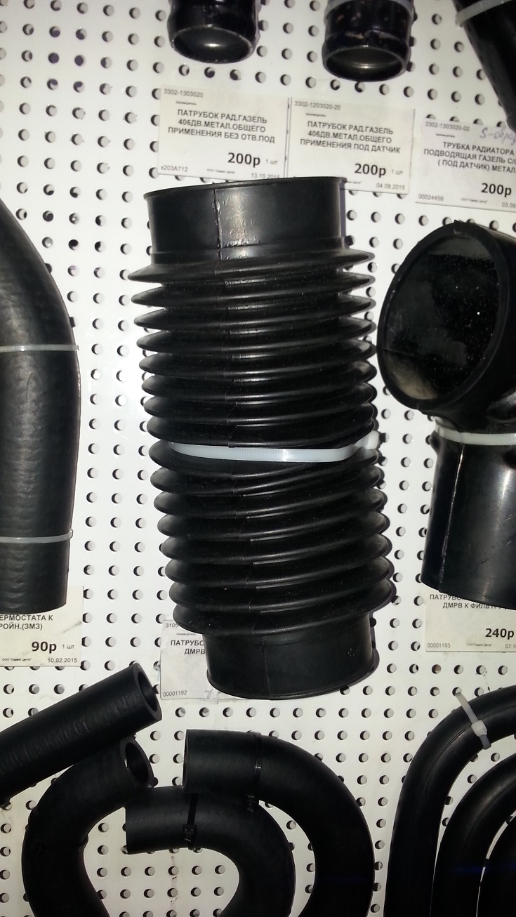

Капитан Борода 16 Опубликовано 21 декабря, 2015 Долго по времени делать? Тоже надо делать такую штуку. На заказ не хочешь делать? Желающих бы много было.Делал неспеша, по одному зеркалу. Разрезать, сделать вставку, спаять накладки, зашпаклевать, покрасить - день. На второй, когда засохнет краска - собрать.Для экономии времени и сил предлагаю закрывать место соединения накладок гофрой. Например вот такой.Как бы еще расстояние между дверью и зеркалом (над кронштейном) закрыть? В сырую погоду и зеркало и стекло грязное.После удлинения кронштейна зеркало стало меньше забрызгивать. Поделиться сообщением Ссылка на сообщение Поделиться на другие сайты
