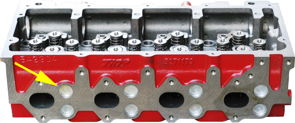

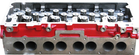

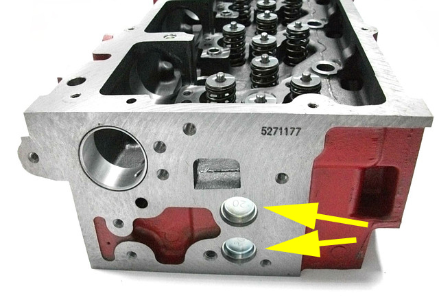

961z 24 Опубликовано 8 января, 2018 Про эти заглушки говорят, что они текут? Да, получается текут именно эти заглушки, которые я указал выше- 11 штук. За всеми 11 заглушками находится антифриз, судя по отзывам пострадавших. ГБЦ- перед.Одна заглушка- ниже и левее вакуумного насоса, ниже термостата, правее верхнего промежуточного ролика. Течь антифриза с нее будет происходить на улицу, попадая на валы вентилятора и коленвала. При работе вентилятора антифриз может сдуваться куда угодно. ГБЦ- зад.Две заглушки- ниже и правее распредвала. На заднем конце распредвала находится звездочка ГРМ. Эта звездочка закрыта картером привода ГРМ. Наши две заглушки как раз попадают внутрь картера привода ГРМ. Соответственно, антифриз попадает на цепь привода ГРМ и стекает в картер. ГБЦ- боковая сторона со стороны выпуска.Восемь заглушек рядом с выпускными отверстиями в ГБЦ. Течь антифриза с них будет происходить на улицу. Поделиться сообщением Ссылка на сообщение Поделиться на другие сайты

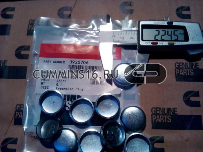

961z 24 Опубликовано 4 февраля, 2018 нетПочему не может? Вот свежий пример На 200 км добавил 3 литра, а масло темное уровень норме. На вкус без антифриза. ставить лучше на вал-втулочный анаэробный фиксаторА с завода они тоже стоят на анаэробе? Просто кто-то тут рассказывал, что их надо заваривать. номер детали 3920706Еще вопросик. Шел разговор, что заглушки есть большие и маленькие. Это правда, или они все одинаковые?Вот фото заглушек Поделиться сообщением Ссылка на сообщение Поделиться на другие сайты
L2140 1 748 Опубликовано 4 февраля, 2018 Почему не может? Вот свежий Почему не может? Вот свежийпотому, что в трубу в этом примере никто не уходил.Эти заглушки не ведут в камеры сгорания или коллекторы , поэтому ощутимо в трубу , как при негерметичности охладителя EGR ОЖ не уйдёт. Просто кто-то тут рассказывал, что их надо заваривать.по технологии их, естественно, не надо заваривать.заглушки призваны защитить рубашки охлаждения при замерзании ОЖ. Т.е. повредится не блок или ГБЦ а выпадут заглушки. А с завода они тоже стоят на анаэробе?нет Еще вопросик. Шел разговор, что заглушки есть большие и маленькие. Это правда, или они все одинаковые? Вот фото заглушек Еще вопросик. Шел разговор, что заглушки есть большие и маленькие. Это правда, или они все одинаковые? Вот фото заглушекв ГБЦ по кругу 11 одинаковых заглушек. В ДВС применяются и другие заглушки, конечно. 1 Поделиться сообщением Ссылка на сообщение Поделиться на другие сайты
