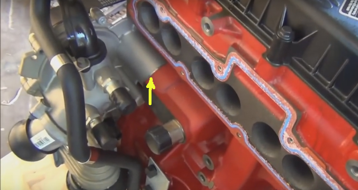

Fedor32 1 Опубликовано 23 января, 2016 (изменено) Парни, сочится антифриз из этого соединения.. Что там вообще за уплотнение? Кольцо, прокладка и вообще может ли оттуда течь? Сильно не разбирал пока, только морду снял и радиатор Изменено 23 января, 2016 пользователем Fedor32 1 Поделиться сообщением Ссылка на сообщение Поделиться на другие сайты
илья газ 0 Опубликовано 24 января, 2016 У меня тоже засочилось с этого места. У меня тоже засочилось с этого места. Это как бы крышка распред шестерен. У меня тоже засочилось с этого места. Это как бы крышка распред шестерен. Хочу попробывать герметик системы охлаждения Поделиться сообщением Ссылка на сообщение Поделиться на другие сайты
angarakan 91 Опубликовано 24 января, 2016 (изменено) Такая же заноза и у меня. чайная ложка красного , молотого перца - решает проблему. :)Без "Б" говорю.. Герметик стоит не гуманно , да и охладитель масла засрёт - это точно. :huh:Но кардинально, как пишут выше, решает вопрос сан.тех кран... и забыл об этом. Изменено 24 января, 2016 пользователем angarakan Поделиться сообщением Ссылка на сообщение Поделиться на другие сайты
илья газ 0 Опубликовано 24 января, 2016 У меня пробег 315000. Начало сопливить от туда первый раз не давно. Утром пришел и лужа. Прогрел снял защиту и езжу уже неделю,смотрю сколько накапает. Как бы стало меньше. В начале подумал что помпа или под головкой а потом с ямы увидел намытый след оттуда. Такая же заноза и у меня. чайная ложка красного , молотого перца - решает проблему. :)Без "Б" говорю.. Герметик стоит не гуманно , да и охладитель масла засрёт - это точно. :huh:Но кардинально, как пишут выше, решает вопрос сан.тех кран. и забыл об этом..я имею ввиду про течь не крана а как на рисунке с блока. Поделиться сообщением Ссылка на сообщение Поделиться на другие сайты

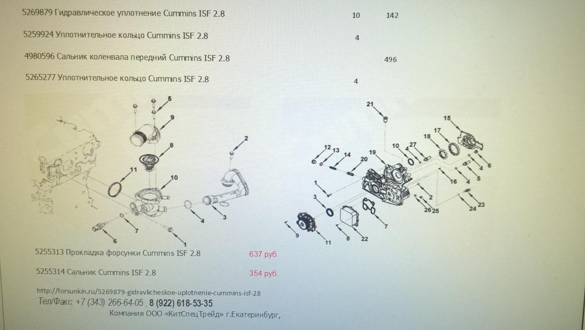

VVA 1 Опубликовано 5 февраля, 2016 (изменено) Всем привет! Я устранил течь. Для этого нужно снять переднюю крышку и заменить кольцо. Цена 150 руб.у нас в магазе. На втором рис.видно гидр.уплотнение 10.попутно заменили колечки поз.4 на первом рис. P.s. Спасибо Fedor32 за фото, без него не мог разобраться откуда течёт. Изменено 5 февраля, 2016 пользователем VVA 1 Поделиться сообщением Ссылка на сообщение Поделиться на другие сайты

Paguk 289 Опубликовано 7 февраля, 2016 снимал крышку шестерен?у меня через неделю само перестало. но я залил герметика жидкого 100 грамм и всевесь твой герметик забьёт краник электрический на печку если он стоит у тебя 1 Поделиться сообщением Ссылка на сообщение Поделиться на другие сайты

Alex030569 6 923 Опубликовано 20 декабря, 2016 Парни, сочится антифриз из этого соединения.. Что там вообще за уплотнение? Кольцо, прокладка и вообще может ли оттуда течь? cumm1.jpgСильно не разбирал пока, только морду снял и радиаторЁпрст! То же начало сочиться от туда.Вчера разговаривал по цене в автосервисе.Насчитали 7500,это вместе с сальником коленвала.Наверное поеду менять,ждать что само пройдет не мой вариант. Поделиться сообщением Ссылка на сообщение Поделиться на другие сайты
Yor 0 Опубликовано 18 января, 2017 (изменено) VVA,VVA,Всем привет! Я устранил течь. Для этого нужно снять переднюю крышку и заменить кольцо. Цена 150 руб.у нас в магазе. На втором рис.видно гидр.уплотнение 10.попутно заменили колечки поз.4 на первом рис.P.s. Спасибо Fedor32 за фото, без него не мог разобраться откуда течёт. Здравствуйте. Тоже бежит антифриз из этого места, и что характерно тоже в холода. Я правильно понял, чтоб поменять уплотнение, надо все жидкости слить и пол двигателя разобрать и поддон картера снять. Изменено 18 января, 2017 пользователем Yor Поделиться сообщением Ссылка на сообщение Поделиться на другие сайты
Alex030569 6 923 Опубликовано 18 января, 2017 VVA,VVA,Здравствуйте. Тоже бежит антифриз из этого места, и что характерно тоже в холода. Я правильно понял, чтоб поменять уплотнение, надо все жидкости слить и пол двигателя разобрать и поддон картера снять.Всё верно.Месяц назад устраняли в автосервисе.По работе отдал 8 рублей. 1 Поделиться сообщением Ссылка на сообщение Поделиться на другие сайты
