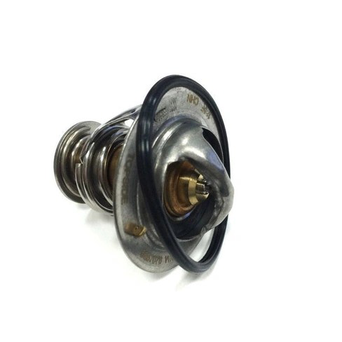

соболевич 2 086 Опубликовано 8 января, 2018 шланги все проверены и поменяны, термостат новый с резинкой, все равно сочиться, это видно по стыку, похоже пластиковая крышка деформировалась и по середине, между болтами не дает прилеганияЯ на evp4216 дополнительно поронитовую ставлю помимо этой резинки.Попробуй,или герметиком мазни. Поделиться сообщением Ссылка на сообщение Поделиться на другие сайты
Дима Пипкин 0 Опубликовано 9 января, 2018 соболевич,герметиком побывал, сначала было сухо, в общем склоняюсь к прокладке тонкой Поделиться сообщением Ссылка на сообщение Поделиться на другие сайты
Дима Пипкин 0 Опубликовано 22 января, 2018 ну вроде как устроил, взял старую прокладку, разрезал вдоль по полам и подложил под термостат, пока не бежит, похоже со временем крышку ведет Поделиться сообщением Ссылка на сообщение Поделиться на другие сайты

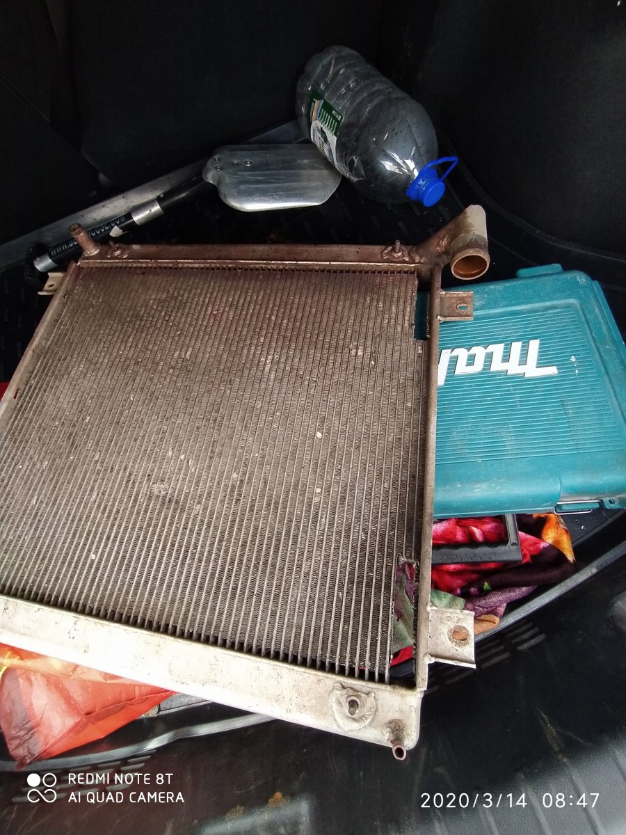

Alex030569 7 025 Опубликовано 14 марта, 2020 (изменено) Побежала трубка крайняя на радиаторе.Заглушили,заварили.Проездил год,побежала рядом с другой трубки.Заварили.Через 2 месяца побежало с третьей трубки.Решил брать новый радиатор.Звонил оффициалам,говорят с пластиковыми бачками уже три раза меняли по гарантии-срчится в стыке алюминия и пластика.Лихославль хорошие,говорят.Но опять же подойдёт ли по креплениям? Снял свой,еду подбирать. Изменено 14 марта, 2020 пользователем Alex030569 Поделиться сообщением Ссылка на сообщение Поделиться на другие сайты
L2140 1 827 Опубликовано 22 марта, 2020 Я писал что надо ставить блок охлаждения trm, обратив внимание на исправность крепежа на машине.(рамка, подушки) Поделиться сообщением Ссылка на сообщение Поделиться на другие сайты
Alex030569 7 025 Опубликовано 22 марта, 2020 5 минут назад, L2140 сказал: Я писал что надо ставить блок охлаждения trm, обратив внимание на исправность крепежа на машине.(рамка, подушки) Уже купил. Поделиться сообщением Ссылка на сообщение Поделиться на другие сайты
ласточка 165 264 Опубликовано 22 марта, 2020 (изменено) TRM,это же лузар делает?,получается он лучше ,чем лихославль? Изменено 22 марта, 2020 пользователем ласточка 165 Поделиться сообщением Ссылка на сообщение Поделиться на другие сайты
Алексей Ф. 10 167 Опубликовано 22 марта, 2020 TRM , это TRM - иностранный бренд и совместное производство в Нижнем. Поделиться сообщением Ссылка на сообщение Поделиться на другие сайты
Константин_56 2 Опубликовано 3 мая, 2024 Всем привет. Подскажите как решить проблему. На холодную подтекает антифриз из под крышки термостата. Уже и крышку менял, и корпус. Всё равно каждое утро вижу одну и туже картину. Призапуске двигателя появляется свист ремня и он влажный. Чётко видно что из под крышки. Как решить эту проблему? Поделиться сообщением Ссылка на сообщение Поделиться на другие сайты
Alex030569 7 025 Опубликовано 3 мая, 2024 16 минут назад, Константин_56 сказал: Всем привет. Подскажите как решить проблему. На холодную подтекает антифриз из под крышки термостата. Уже и крышку менял, и корпус. Всё равно каждое утро вижу одну и туже картину. Призапуске двигателя появляется свист ремня и он влажный. Чётко видно что из под крышки. Как решить эту проблему? Герметик решает эту проблему.У меня то же раньше сочилось от туда и свистел ремень из за этого.Замена прокладки результатов не дала. Поделиться сообщением Ссылка на сообщение Поделиться на другие сайты
Константин_56 2 Опубликовано 3 мая, 2024 8 минут назад, Alex030569 сказал: Герметик решает эту проблему.У меня то же раньше сочилось от туда и свистел ремень из за этого.Замена прокладки результатов не дала. А разве между крышкой и корпусом ставится прокладка? У меня её не было. Поделиться сообщением Ссылка на сообщение Поделиться на другие сайты
Alex030569 7 025 Опубликовано 3 мая, 2024 2 минуты назад, Константин_56 сказал: А разве между крышкой и корпусом ставится прокладка? У меня её не было. Поделиться сообщением Ссылка на сообщение Поделиться на другие сайты
соболевич 2 086 Опубликовано 3 мая, 2024 12 минут назад, Константин_56 сказал: А разве между крышкой и корпусом ставится прокладка? У меня её не было. Я кроме кольца резинового и паронит ставил, на УМЗ правда, но разницы я думаю нет. Поделиться сообщением Ссылка на сообщение Поделиться на другие сайты
Константин_56 2 Опубликовано 3 мая, 2024 59 минут назад, Alex030569 сказал: Я вот только это кольцо не менял. Попробую, спасибо. Надеюсь поможет. Вроде на своё смотрю, нормальное. Попробую поменять. Поделиться сообщением Ссылка на сообщение Поделиться на другие сайты
Alex030569 7 025 Опубликовано 3 мая, 2024 17 минут назад, Константин_56 сказал: Я вот только это кольцо не менял. Попробую, спасибо. Надеюсь поможет. Вроде на своё смотрю, нормальное. Попробую поменять. Поменяй и мазни герметика,не помешает. Поделиться сообщением Ссылка на сообщение Поделиться на другие сайты
L2140 1 827 Опубликовано 3 мая, 2024 31 минуту назад, Константин_56 сказал: Я вот только это кольцо не менял. дак это единственное, что уплотняет фланцы крышки и корпуса. рекомендую проверить верхний шланг радиатора на течь по корду и трещины на внутренней поверхности. Бывает, стекающую с шланга жидкость в соединение фланцев крышки и корпуса, путают с течью уплотнения термостата 1 Поделиться сообщением Ссылка на сообщение Поделиться на другие сайты
Константин_56 2 Опубликовано 5 мая, 2024 Спасибо. После выходных попробую, потом отпишусь. Поделиться сообщением Ссылка на сообщение Поделиться на другие сайты
