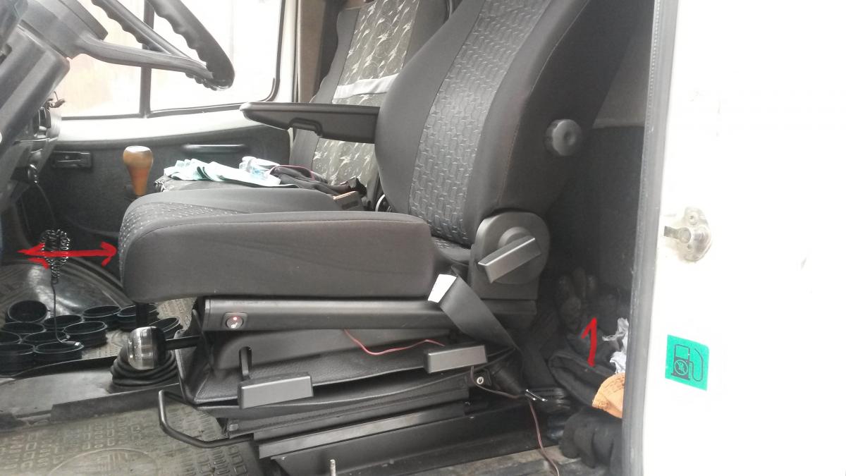

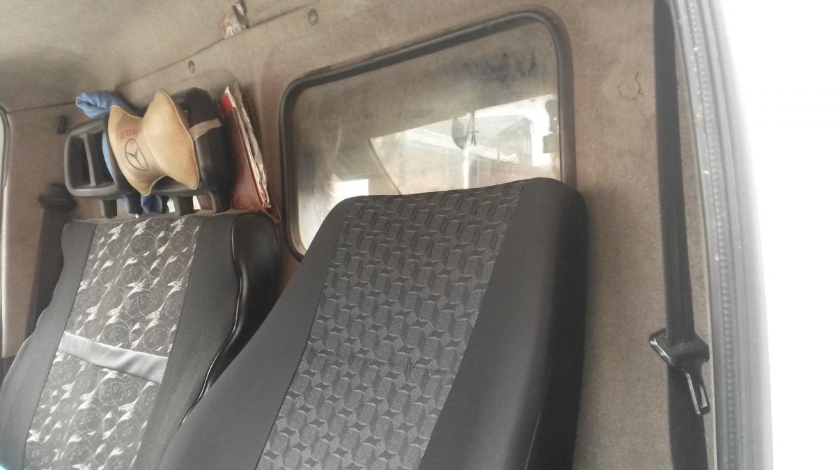

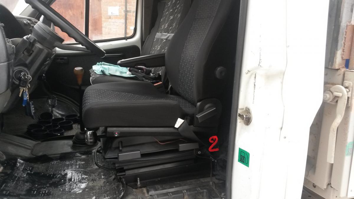

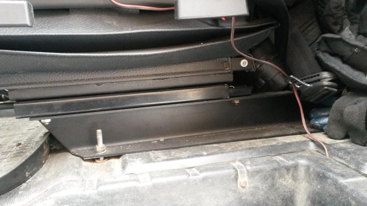

sergio-ev 5 Опубликовано 17 декабря, 2017 (изменено) Привет всем.Надо оставить отзыв о сиденье,считаю своим долгом, Может кому будет полезно поберечь спину.А сиденье получше штатного как написал выше.Ну начнём с того что установил его,сел-повыше будет,но высота устраивает мой рост 1.70.Если кто то будет брать сиденье можно подставку подрезать по горизонтали сделать пониже(она в комплекте. подошла по крепежу)Сварка и руки.Ставил сиден зимой ощутил что такое подогрев.Мы же не балованные, только когда прижмёт начинаеш думать. В начале эксплуатации аммортизация жёстче была сечас разработалась стало помягче,и стала поскрипывать но это не напрягает.Есть мысль ВДшкой под сидухой аэрозольное облако пустить пару раз пока руки не доходят.Так что ещё?Самое главное для меня.Как установил спина сиденья была почти в вертикальном положении чуть наклонена, ну как обычно.Поездил-да лучше, смягчает большие выбоины особенно, но что то не то на мою убитую спину.Делаю наклон максимально больше на сколько позволяет задняя стена кабины. Пришлось убрать подголовник и верхний механизм ремня безопасности(пользуюсь штатным газелевским),они мешают аморты сиденя.В итоге само сиденье подвинулсь к панели.Тесновато коленам, но не критично сейчас привык не замечаю.Обивка сиденья в меру жестковата, но вот парадокс-зад не так устает как раньше.Привык к подлокотнику с права,удобно. он убирается легко. Прошел почти год с момента установки сиденья, все норм.Попробую выложить фото Изменено 17 декабря, 2017 пользователем sergio-ev 1 Поделиться сообщением Ссылка на сообщение Поделиться на другие сайты
