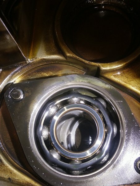

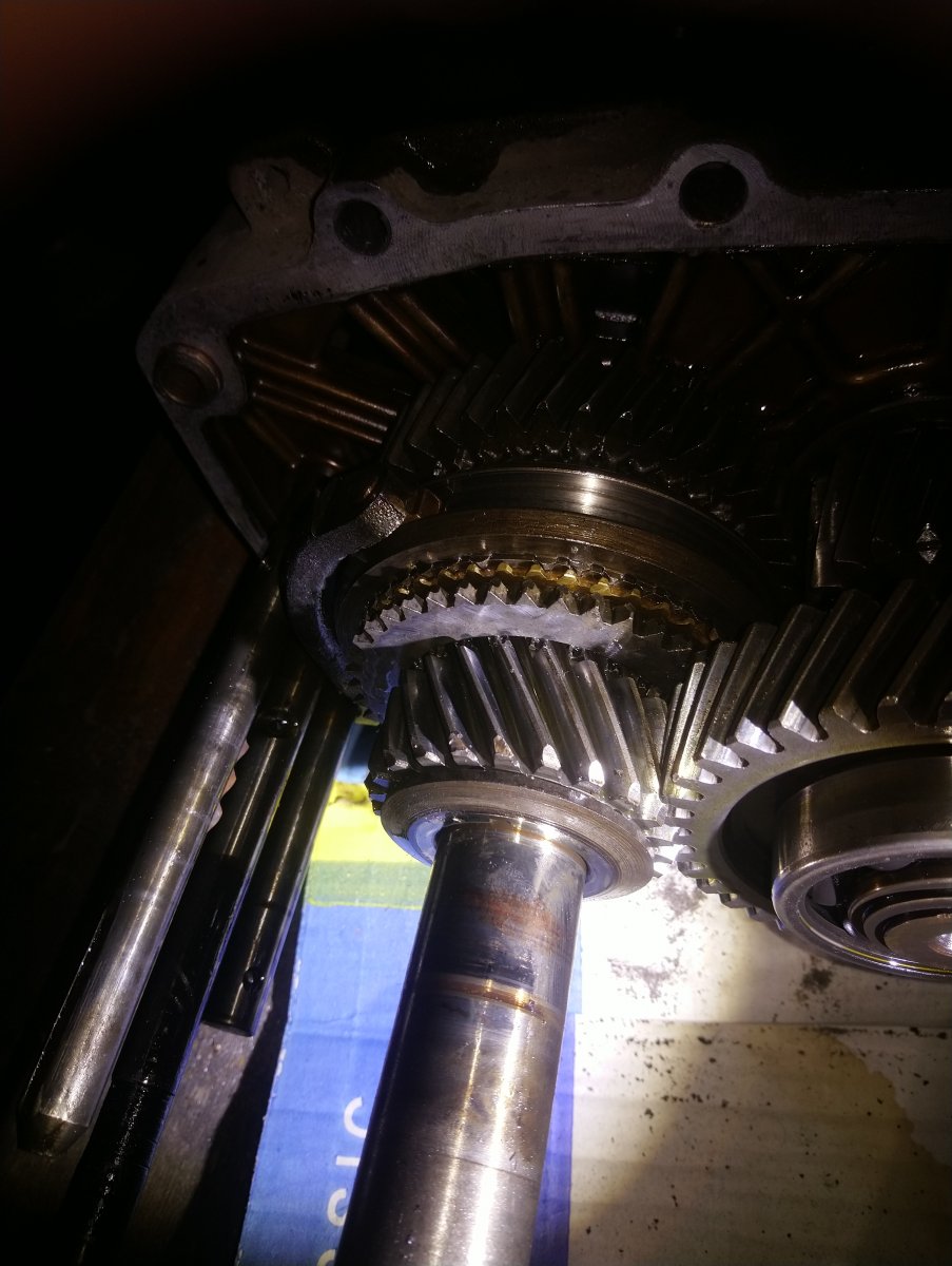

Газель696 92 Опубликовано 2 января, 2023 Добрый вечер коллеги! Была приобретена на разборке неисправная кпп A21R22. Судя по следам герметика она ранее кем то уже ремонтировалась. Шумела и закусывала, когда вращаешь от руки валы. Вскрытие показало, что шестерня пятой передачи терла об пластину фиксации подшипника вторичного вала и сепаратор подшипника. Подшипник установлен шариковый двухрядный. Внимательный осмотр подшипника показал, что он несиметричен, то есть если его устанавливать одной стороной, сильнее выступает из под пластины фиксации, чем если его ставить другой стороной. Но такой же результат возможен и из за выработки в результате трения шестерни. Всвязи с этим вопрос. Могло ли причиной поломки быть неправильная установка данного подшипника? Имеет ли он внешнюю и внутреннюю часть, или это не важно. И второй вопрос, кпп с шариковым подшипником это "ранняя" или "поздняя" модель? Ранее опыта работы с подобной кпп не было, в интернете удалось нарыть инфу только по ремонту версии с коническим подшипником вторички. Поделиться сообщением Ссылка на сообщение Поделиться на другие сайты
L2140 1 780 Опубликовано 2 января, 2023 39 минут назад, Газель696 сказал: Внимательный осмотр подшипника показал, что он несиметричен если номер подшипника соответствует КПП, то асиметрия вызвана осевым люфтом колец подшипника из-за износа дорожек под шарики. На фото виден питинговый износ шариков. Дорожки аналогично раскатаны 46 минут назад, Газель696 сказал: Могло ли причиной поломки быть неправильная установка данного подшипника? осевой люфт втор вала причина вредного контакта шестерни с крышкой подшипника. Причина люфта износ заднего подшипника втор вала 47 минут назад, Газель696 сказал: И второй вопрос, кпп с шариковым подшипником это "ранняя" или "поздняя" модель? модель КПП указана слева вертикально на переднем картере. Судя по фото это первый вариант т.е. КПП A21R22 Поделиться сообщением Ссылка на сообщение Поделиться на другие сайты
Газель696 92 Опубликовано 2 января, 2023 @L2140 благодарю! Значит, сперва накрылся подшипник, в результате этого возник люфт вторичного вала, который привёл к контакту шестерни с пластинкой и подшипником. Как я понял, в этой версии кпп люфт вторичного вала не регулируется? Все "висит" на этом подшипнике 3306А. Поделиться сообщением Ссылка на сообщение Поделиться на другие сайты
L2140 1 780 Опубликовано 2 января, 2023 Только что, Газель696 сказал: Все "висит" на этом подшипнике 3306А 4 минуты назад, Газель696 сказал: не регулируется да 1 Поделиться сообщением Ссылка на сообщение Поделиться на другие сайты
