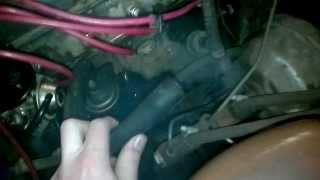

sss173s 1 296 Опубликовано 14 мая, 2016 После нагрузки на ХХ открой крышку маслозаливную и всё будет понятно. Это с новья практически у всех. Конечно начинаешь лезть искать неисправность. mqdefault.jpgПшикнет что ли? Поделиться сообщением Ссылка на сообщение Поделиться на другие сайты
rool 782 Опубликовано 14 мая, 2016 Пшикнет что ли?Дык сапунят они все. Хоть под машину шланг выкидывай. Поделиться сообщением Ссылка на сообщение Поделиться на другие сайты
sss173s 1 296 Опубликовано 14 мая, 2016 (изменено) "Сапунит"-дымит? Изменено 14 мая, 2016 пользователем sss173s 1 Поделиться сообщением Ссылка на сообщение Поделиться на другие сайты
sss173s 1 296 Опубликовано 14 мая, 2016 (изменено) Разжуй пож.: Рассверлив отверстие, ослабив пружину диафрагмы и установив пружину во внутрь шланга ты добился того чтобы все "г" стекало обратно в картер? И это на твой взгляд лучше заводской конструкции? Изменено 14 мая, 2016 пользователем sss173s Поделиться сообщением Ссылка на сообщение Поделиться на другие сайты
rool 782 Опубликовано 14 мая, 2016 Разжуй пож.: Рассверлив отверстие, ослабив пружину диафрагмы и установив пружину во внутрь шланга ты добился того чтобы все "г" стекало обратно в картер? И это на твой взгляд лучше заводской конструкции?Нет конечно не лучше. Это временный выход из ситуации, которая затянулась на долго. Поделиться сообщением Ссылка на сообщение Поделиться на другие сайты
sss173s 1 296 Опубликовано 14 мая, 2016 Нет конечно не лучше. Это временный выход из ситуации, которая затянулась на долго. Все временное становится постоянным))). Для себя решил не экономить на масле и не ленится ездить за ним к оф. представителям, многие вопросы (на примере этого форума) даже не возникают. 2 Поделиться сообщением Ссылка на сообщение Поделиться на другие сайты
