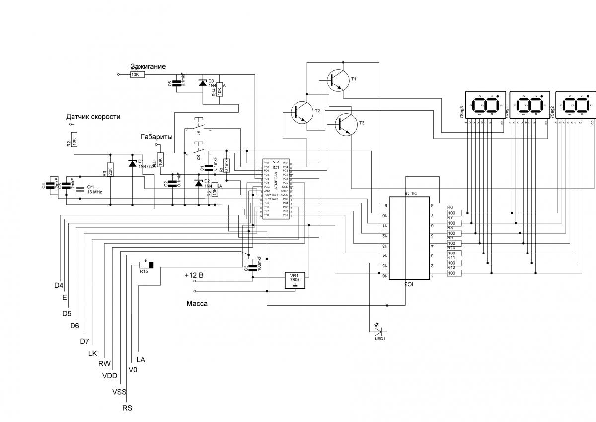

dmn 52 Опубликовано 16 января, 2016 (изменено) rusgg, Спасибо огромное! Вот схема в jpeg. IC1 - ATmega8, a IC3 - сдвиговый регистр 74НС595. На почту могу скинуть схему в форма sPlan и разводку платы в формате Sprint layout 6.Программа на Си с комментариями очень поможет мне разобраться. Логика - обычный спидометр. Скорость смотрим на трёх семисегментных индикаторах, одометр на дисплее 16х2. У одометра 3 счётчика, один общий на 999 999 км и два суточных по 9 999,9 км. Запись в eeprom делаем каждые 10 км и при выключении зажигания. При включении габаритов при помощи ШИМ уменьшаем яркость подсветки дисплея и свечения индикаторов. На картинке промежуточный вариант, на нём при выключении зажигания остаётся питание на сдвиговом регистре и дисплее. Изменено 16 января, 2016 пользователем dmn Поделиться сообщением Ссылка на сообщение Поделиться на другие сайты
