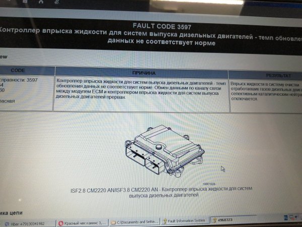

Дед ванек 0 Опубликовано 29 февраля, 2020 Народ все доброе кто подскаже ошибка по мультитронику 3597 что такое, и влияет ли на что Поделиться сообщением Ссылка на сообщение Поделиться на другие сайты
gazelist24rus 459 Опубликовано 29 февраля, 2020 1 час назад, Дед ванек сказал: ошибка по мультитронику 3597 что такое, Возможно глюк "Мультика" . Вряд ли у вас установлена система SGR. (Мочевина) Поделиться сообщением Ссылка на сообщение Поделиться на другие сайты
Дед ванек 0 Опубликовано 29 февраля, 2020 Так получается это просто глюк, тогда хорошо. Эта ошибка вылазиет когда долго стоит машина и трудно заводится, Поделиться сообщением Ссылка на сообщение Поделиться на другие сайты
L2140 1 693 Опубликовано 29 февраля, 2020 1 час назад, Дед ванек сказал: Так получается это просто глюк, тогда хорошо. это не хорошо. Это значит что с помощью не штатной диагностики Вы не можете достоверно считать код неисправности. 2 Поделиться сообщением Ссылка на сообщение Поделиться на другие сайты
