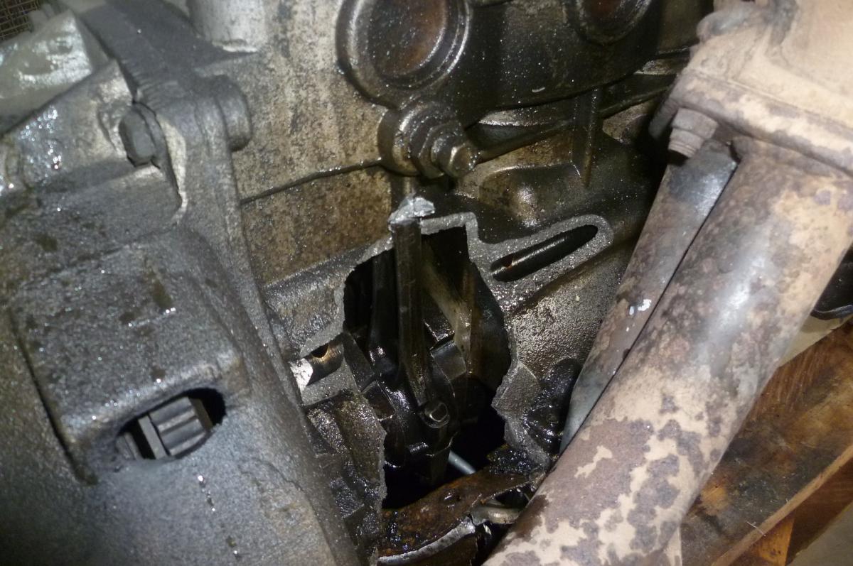

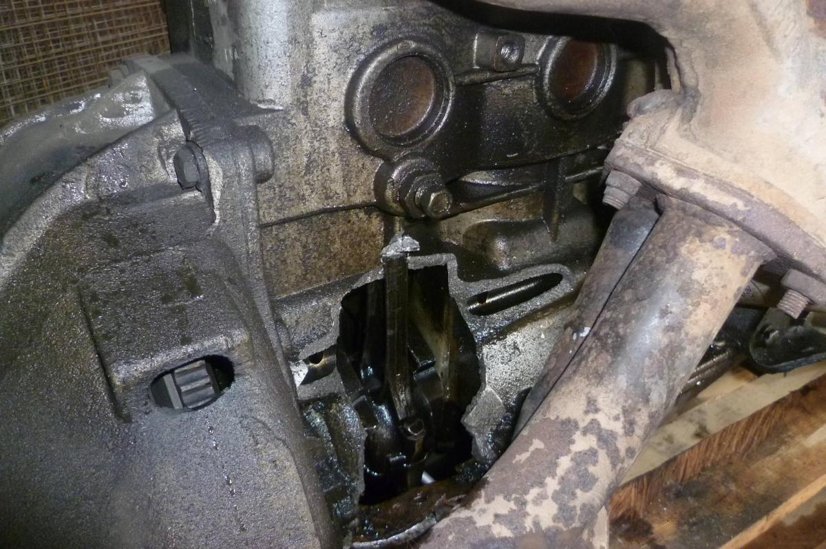

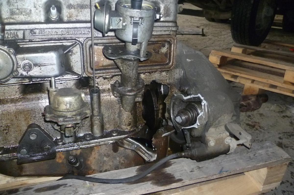

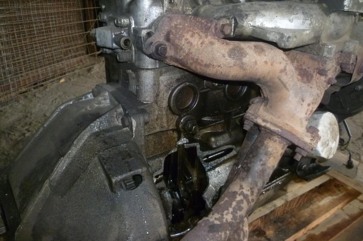

r.r.s 0 Опубликовано 26 января, 2016 Всем добрый день. Недавно моя "ГАЗель" а именно установленный в ней двигатель УМЗ-421 сломались самым варварским способом. Двигатель абсолютно разрушен. Обрыв пальца поршня на 4-м цилиндре. Фото последствий прилагается. Прошу прокомментировать знающих о том, из-за чего такое могло случиться. Сейчас обдумываю переоборудование под 406 движок. Прошу скинуть ссылку на тему, в которой подробно все описано. Нужны рекомендации где купить двигатель и проводку. Спасибо Поделиться сообщением Ссылка на сообщение Поделиться на другие сайты

r.r.s 0 Опубликовано 29 января, 2016 Вскрытие двигателя показало, что 4 цилиндр, на котором произошел обрыв шатуна не работал некоторое время перед "Взрывом" Оторвало шатун в месте его перехода во втулку пальца.Может ли причиной этого стать выпадение стопора пальца и его смещение по оси? Зеркало цилиндра не задрано, поршень не заклинен. Не могу понять почему оборвало шатун... Поделиться сообщением Ссылка на сообщение Поделиться на другие сайты
Гагарин 2 009 Опубликовано 29 января, 2016 усталость металла видимо раз не крутил говоришь,не любит этот мотор оборотов,любители погонять обычно с этим сталкиваются,ну а тут нагрузки ,или уазик таскать этим мотором,или газель груженую Поделиться сообщением Ссылка на сообщение Поделиться на другие сайты
