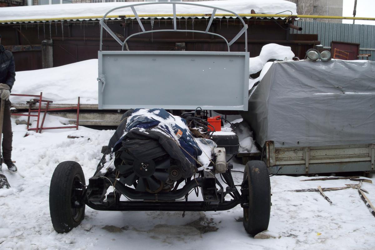

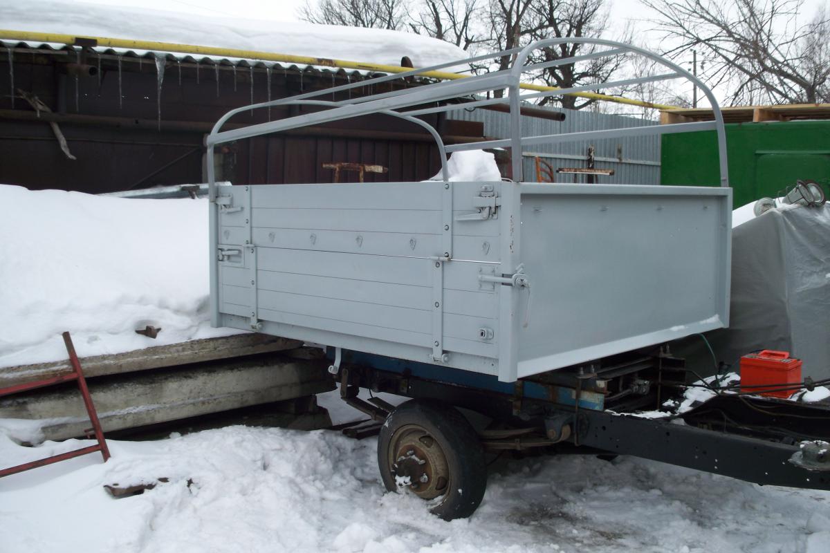

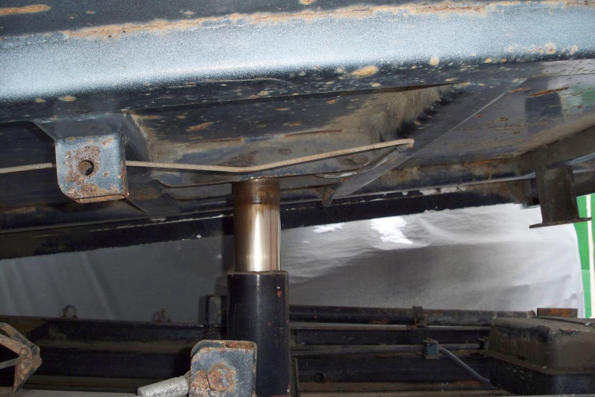

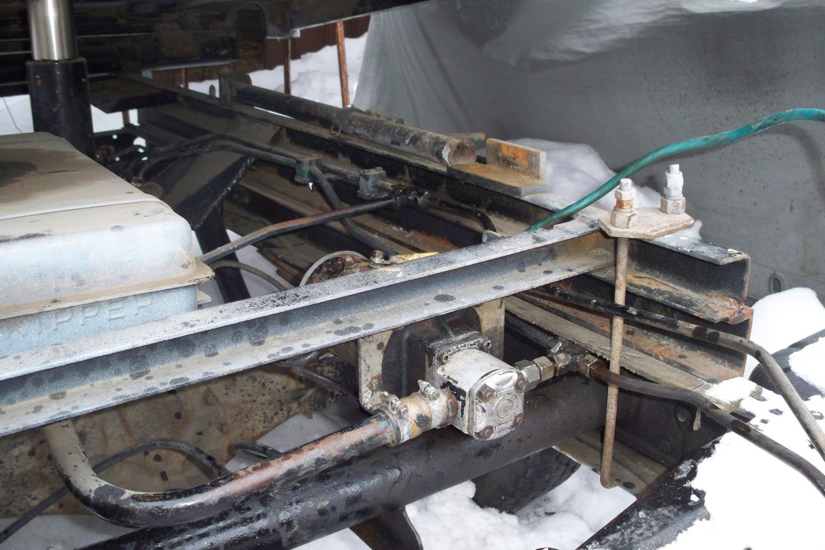

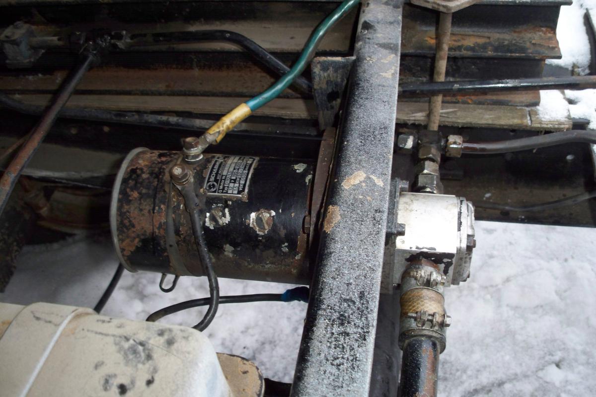

4х4 56 Опубликовано 18 февраля, 2016 Замастрячил себе на фермер кузовок самосвальный. Отковырял от унимога. привод электрический от электромотора. грузоподъемность по документам 3 тонны. 6 Поделиться сообщением Ссылка на сообщение Поделиться на другие сайты

4х4 56 Опубликовано 18 февраля, 2016 Размерчик у мульта газелевскому не подходит. от уника все в размер встало. единственно только кронштейн ручника переварил на нижнюю часть поперечины рамы. Поделиться сообщением Ссылка на сообщение Поделиться на другие сайты
Авиатор 197 Опубликовано 18 февраля, 2016 недавно пару мультов видел в продаже да недорого и тожа мысль шальная подкрадалась.удобно малёху себе песка , да прочей сыпучки домой привезти.частный дом всегда требует чё нить строить, но потом как то одумался.ну какой то он реально недотрах на колёсах.На Ставрополье их полно,перевозка увеличивает цену существенно.В моих окрестностях не нашел.Размерчик у мульта газелевскому не подходит. от уника все в размер встало. единственно только кронштейн ручника переварил на нижнюю часть поперечины рамы.Неплохо получилось,но сам кузовок уж очень в глаза бросается. Поделиться сообщением Ссылка на сообщение Поделиться на другие сайты
4х4 56 Опубликовано 18 февраля, 2016 Это пока не облезет :) или грязью не за тонирует. Поделиться сообщением Ссылка на сообщение Поделиться на другие сайты
Авиатор 197 Опубликовано 18 февраля, 2016 Я про нештатный внешний вид.Тентоваться донизу нужно. Поделиться сообщением Ссылка на сообщение Поделиться на другие сайты
4х4 56 Опубликовано 18 февраля, 2016 Главное что бы "металисты не дозебрились" борта аллюминий. Поделиться сообщением Ссылка на сообщение Поделиться на другие сайты
