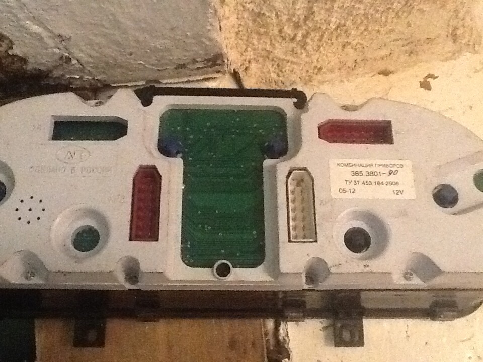

Вадим 08 80 Опубликовано 20 апреля, 2016 Все доброго время суток!После замены двигателя на змз409 е-4 столкнулся с такой проблемой,не можем подключить щиток приборов по кан шине.Даже приобрёл щиток с патриота н.о. штэкер подходит,на мнсто встаёт,а провода расположены по другому.Схему м патриота 15г.в.негде не могу найти.Может у кого есть опыт в этой сферере или знакомый электрик который мог бы взятся за это дело.Буду благодарен за любую информащию.С таким же успехом можно и родную некстовскую приборку оставить и будет все работать . У меня есть вот такая могу обменять Поделиться сообщением Ссылка на сообщение Поделиться на другие сайты
Евгений Горбунов 0 Опубликовано 20 апреля, 2016 А она с какоу машины? Поделиться сообщением Ссылка на сообщение Поделиться на другие сайты
Вадим 08 80 Опубликовано 21 апреля, 2016 А она с какоу машины?С Газельки Поделиться сообщением Ссылка на сообщение Поделиться на другие сайты
