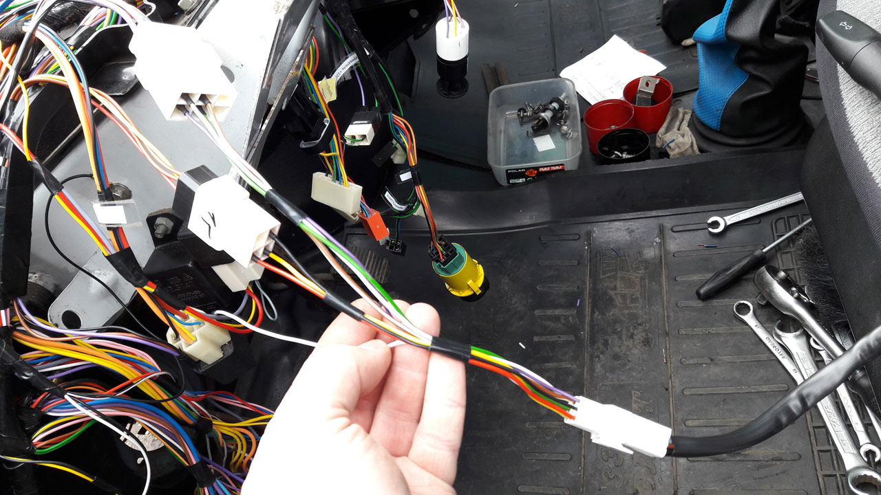

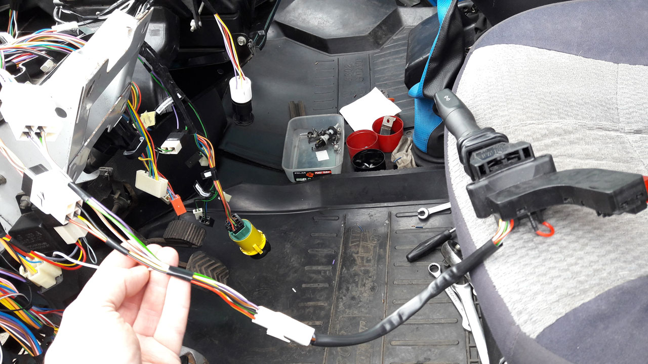

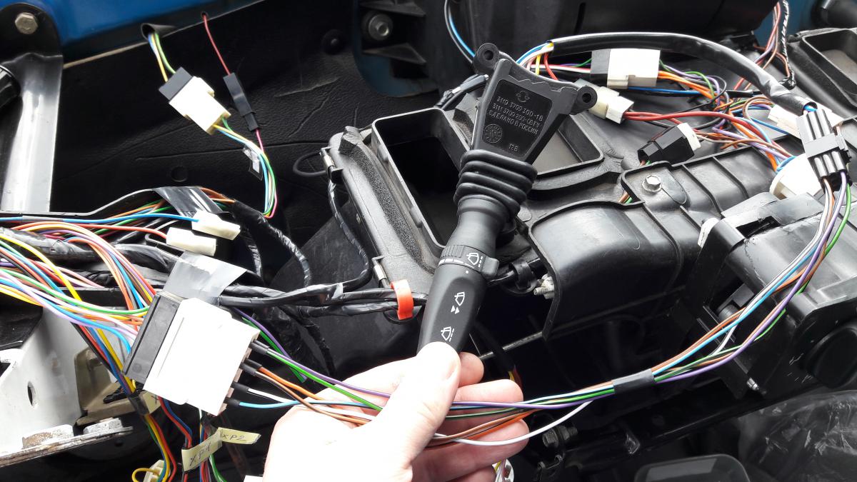

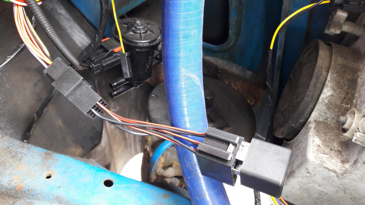

strattec
 Как будет работать регулировка паузы?
реле от бизнеса ставить надо+ купить сам разъём этого реле, старое реле в моторном отсеке снимаешь и делаешь переходник или напрямую новый разъем подключаешь и будет пауза
strattec
переходник + реле бизнес = новые переключатели + пауза дворников
strattec
+ переходник для поворотников + для реле дворников в моторном отсеке
