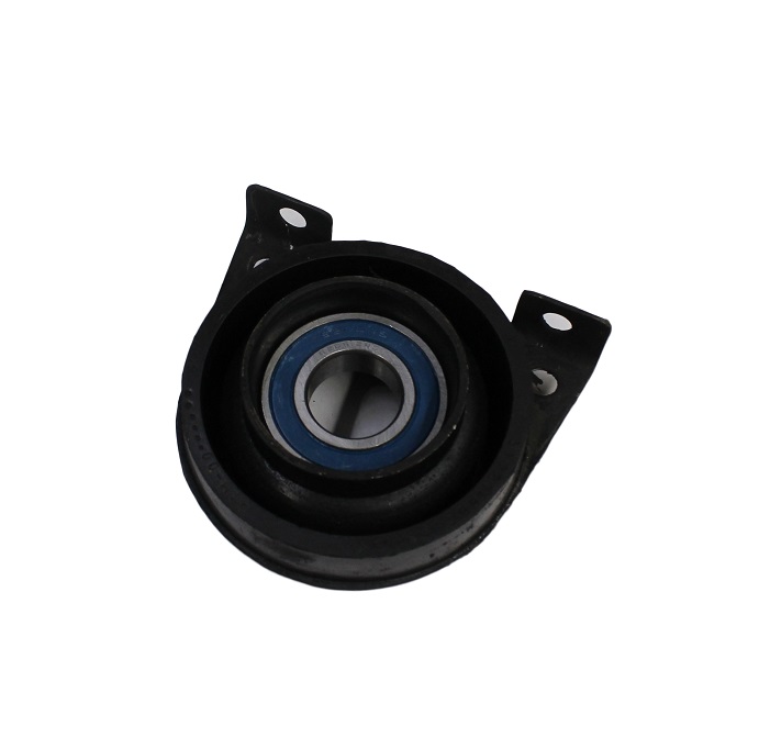

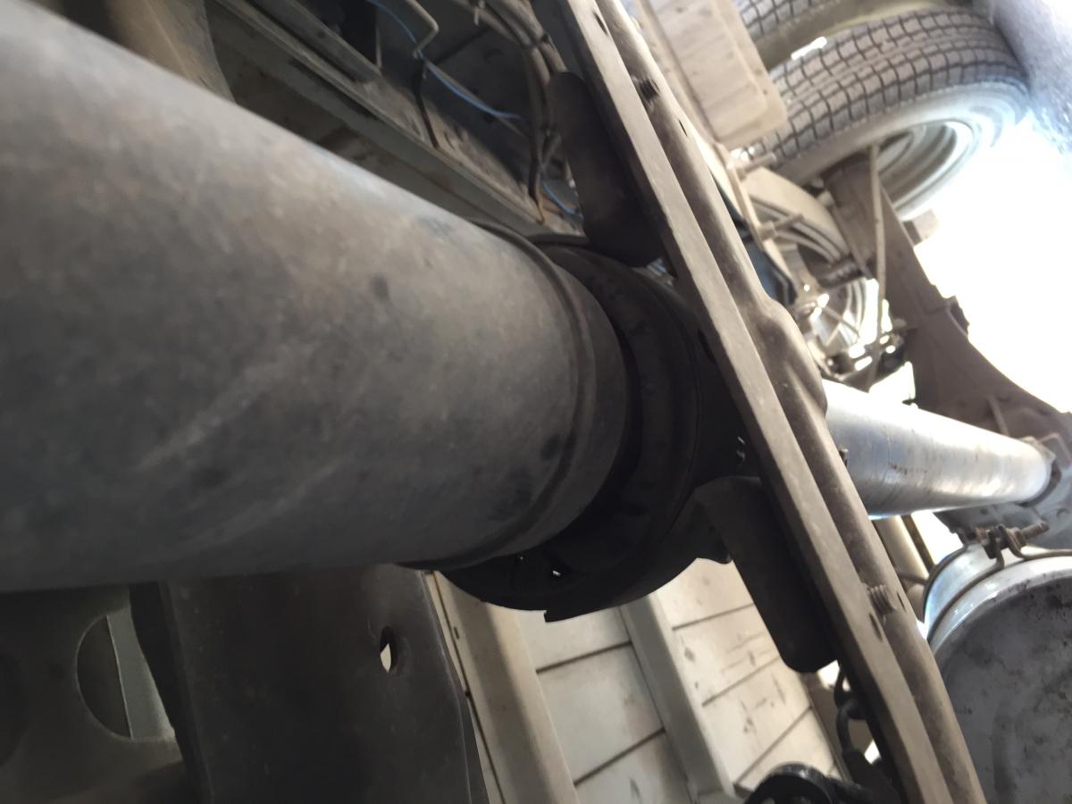

Лёха24 216 Опубликовано 7 июля, 2019 Сегодня купил вот такой подшипник,а стоял как на фото.Продавцы говорять что тот который стоит у меня,таких на газелях не бывает.Тот который взял я это нормальный подшипник., Поделиться сообщением Ссылка на сообщение Поделиться на другие сайты
газель2005 2 720 Опубликовано 7 июля, 2019 Лёха24, Соберись с мыслями и напиши внятно.Хотя по фото вижу на кардане тирстан турецкий стоит,а на фото с/о с первых газелей. Поделиться сообщением Ссылка на сообщение Поделиться на другие сайты
dtrans 1 449 Опубликовано 7 июля, 2019 Сегодня купил вот такой подшипник,а стоял как на фото.Продавцы говорять что тот который стоит у меня,таких на газелях не бывает.Тот который взял я это нормальный подшипник.,Ну и? Подошёл на тирсановский кардан? Поделиться сообщением Ссылка на сообщение Поделиться на другие сайты
Лёха24 216 Опубликовано 7 июля, 2019 (изменено) Ну и? Подошёл на тирсановский карданПока не ставил .Тот что у меня стоит ,у него уши с отверстиями под болты крепления расположены шире, (см фото которое выше)а тот что купил (см.фото которое ниже )-уже ,на поперечине и под него есть отверстия.Кардан то в подшипник влезет,вроде он другой чуть-чуть ?А,да .Тирсановский кардан это хорошо или плохо? Изменено 7 июля, 2019 пользователем Лёха24 Поделиться сообщением Ссылка на сообщение Поделиться на другие сайты
rusgg 4 003 Опубликовано 7 июля, 2019 Вроде на турецком диаметр подшипника больше,не пойдет подвесной старый Поделиться сообщением Ссылка на сообщение Поделиться на другие сайты
Лёха24 216 Опубликовано 7 июля, 2019 rusgg,Подвесной старый который я купил или который стоит ? Поделиться сообщением Ссылка на сообщение Поделиться на другие сайты
dtrans 1 449 Опубликовано 7 июля, 2019 rusgg,Подвесной старый который я купил или который стоит ?У тебя турецкий кардан "тирсан" , соответственно и подвесной. Это хорошо пока новый, ходит до 200000 км без обслуживания. Но и стоит оригинал около 5000 руб. Поэтому и спросил подошёл или нет по внутреннему диаметру, купленный тобою. Поделиться сообщением Ссылка на сообщение Поделиться на другие сайты

Лёха24 216 Опубликовано 8 июля, 2019 (изменено) Поэтому и спросил подошёл или нет по внутреннему диаметру, купленный тобою. Диаметры у подшипников одинаковые Изменено 8 июля, 2019 пользователем Лёха24 Поделиться сообщением Ссылка на сообщение Поделиться на другие сайты

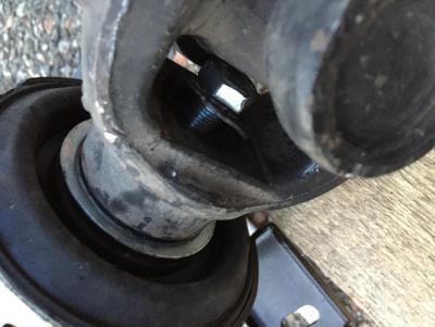

Лёха24 216 Опубликовано 9 июля, 2019 (изменено) Сегодня купил подшибник какой стоял у меня,но он не садится до конца по шлицам.Есть разница какой стороной его ставить? И к шайбам подшипник не прижимается. Изменено 9 июля, 2019 пользователем Лёха24 Поделиться сообщением Ссылка на сообщение Поделиться на другие сайты
jeka1981 500 Опубликовано 9 июля, 2019 у тебя болт не дает до конца по шлицам сесть болт заверни Поделиться сообщением Ссылка на сообщение Поделиться на другие сайты
Лёха24 216 Опубликовано 9 июля, 2019 Это чего назад выкрутил ,что бы шлицы глянуть.Это у меня металлические пыльники в подшипник упёрлись и не дают сесть . Поделиться сообщением Ссылка на сообщение Поделиться на другие сайты
