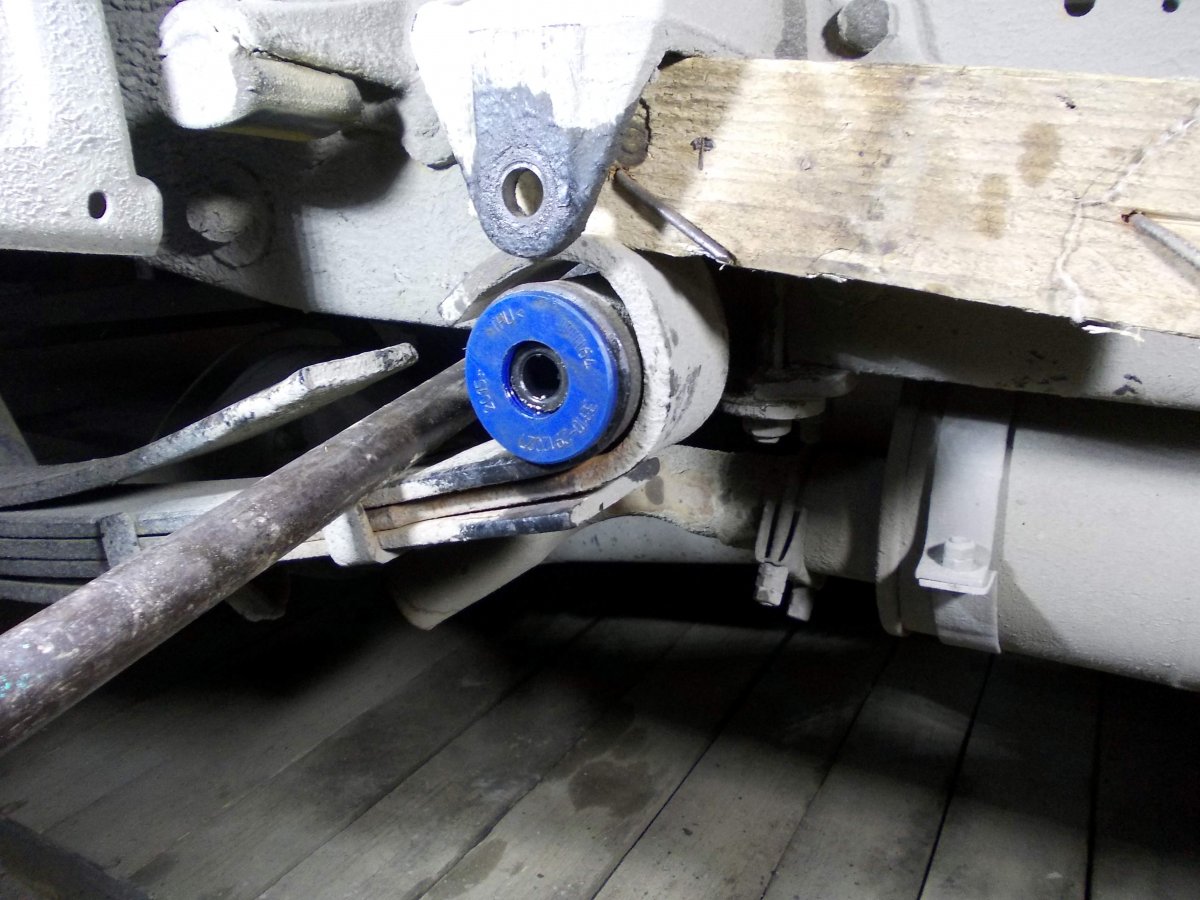

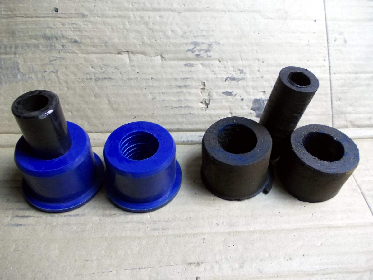

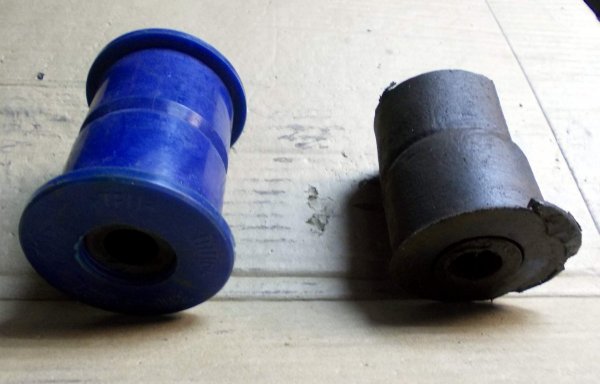

server100 55 Опубликовано 24 января, 2025 (изменено) Подниму тему, благо вчера менял свои сайлентблоки. Народ, ставьте валдайские , пробег около 100 т.км , и еще бы прошли. Вот фото новых валдайских и моих старых, вчера которые заменил. Меняются легче легкого, смазал ушко рессоры и забил молоточком. И берите только с внутренними пластиковыми втулками, бывают еще такие со стальными втулками--они сгнивают быстрее. Пластиковые на фото после пробега 100 т.км. И не надо никаких сверлений и съемников-запрессовников. Да, валдайские дороже, но они того стоят. У меня пятиметровка, загруз постоянно, в течении последних двух лет 2-2,5 тонны. Кто будет ставить , сделайте на наждаке фаску побольше на торцах пластиковых втулок--залезут легче. Изменено 24 января, 2025 пользователем server100 2 Поделиться сообщением Ссылка на сообщение Поделиться на другие сайты

server100 55 Опубликовано 24 января, 2025 (изменено) 6 часов назад, jeka1981 сказал: и как эта втулка себя чувствует после затяжки А она и не участвует в затяжке, втулка не доходит до края сайлентблока пару мм с каждой стороны.(на первом фото видно). Там притяжка идет к бокам сайлентблока. Один нюанс, когда будете ставить в передний кронштейн задней рессоры лучше немного сточить или срезать толщину боковых стенок--легче зайдет в кронштейн. 6 часов назад, БРОДЯГА74 сказал: Артикул бы на эти втулки с пластикой вставкой, находится только Ростеко с металической! Сайлентблок рессоры Г-3302 (разборный) полиуретан, ПА втулка ПТП 3310-2912027Р --вот название с пластиковой втулкой. В принципе можете и со стальной втулкой ставить. У меня в передней части задних рессор стояли с металл.втулкой а в задней части с пластиковой. Металлические стерлись или сгнили до фольги в отличии от пластиковых. Изменено 24 января, 2025 пользователем server100 1 Поделиться сообщением Ссылка на сообщение Поделиться на другие сайты

странNik 247 Опубликовано 25 января, 2025 3 минуты назад, server100 сказал: всё нормально Может быть...и то если передние концы рессор.Непонятен принцип работы,не скручивание,а трение ободочка резины между кронштейном и торцом колечка рессорного? Поделиться сообщением Ссылка на сообщение Поделиться на другие сайты

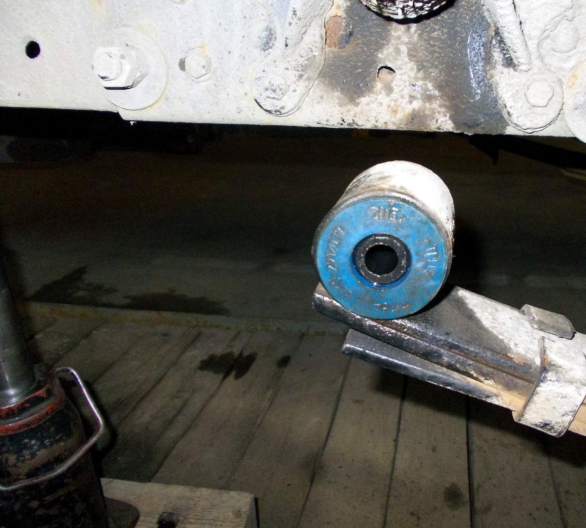

server100 55 Опубликовано 25 января, 2025 1 минуту назад, странNik сказал: Может быть...и то если передние концы рессор.Непонятен принцип работы,не скручивание,а трение ободочка резины между кронштейном и торцом колечка рессорного? Да я и сам не понимаю, как они работают. Торцы этих сайлентблоков со временем стираются (фото моих старых ), но работают. Пластиковая втулка вообще не изнашивается, значит на трение работает, проминаются только втулки. В передних ушках задних рессор стояли такие же синие, только втулка была стальная--она стерлась до фольги. Завтра постараюсь ее найти в мусоре--сфоткаю. Поделиться сообщением Ссылка на сообщение Поделиться на другие сайты
