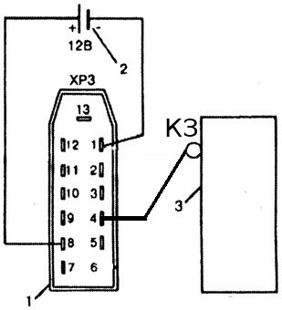

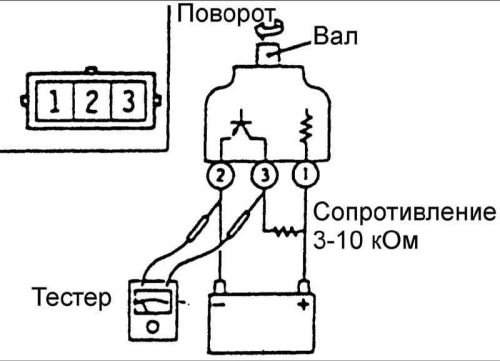

volgist 1 060 Опубликовано 20 июня, 2016 Как интересно. Ты три провода соединить не можешь правильно, а конструкторов надо расстрелять. Зачот.Вот твоя проблема:Рисунок левый, с него только номера контактов нужны.На спидометр идут три контакта: №№ 2,3,10.№2 - плюс 12V;№3 - масса автомобиля;№10 - сигнальный провод.Если ты отключишь ДАТЧИК от косы, то на 2 контакте ты должен увидеть +12V, на №3 массу, а на сигнальном проводе №10 должно быть напряжение чуть меньше 12V. Если зажигание включено, а ты будешь сигнальным проводом елозить по массе (соединять №10 и №3 кратковременно), то спидометр должен дёргаться. Если же на №10 при ОТКЛЮЧЕННОМ от проводки датчике НЕТ напряжения, или оно крайне мало, то у тебя в приборке отсутствует подтягивающий резистор 4,7Ком, вот он:Сторону датчика проверь без датчика, найди в его колодке +12 и массу. Позамыкай оставшийся третий провод на массу и посмотри на спидометр, должен дёргаться. Проверь распиновку датчика, они бывают разные. Поделиться сообщением Ссылка на сообщение Поделиться на другие сайты
