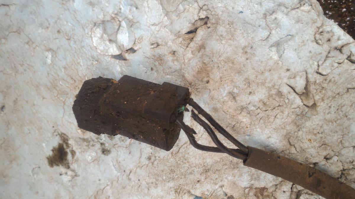

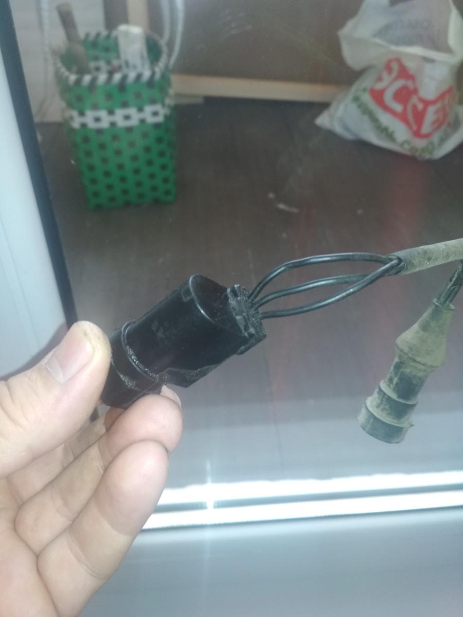

rusgg 4 003 Опубликовано 20 марта, 2019 Не знай как у вас,у меня разъем над педалью газа на датчик скорости и задний ход Поделиться сообщением Ссылка на сообщение Поделиться на другие сайты
дмитрий 1983 47 Опубликовано 20 марта, 2019 и чек загорался?да Поделиться сообщением Ссылка на сообщение Поделиться на другие сайты
Egorka 120 Опубликовано 20 марта, 2019 при движении пару раз кратковременно как будь то заглох,рывок и дальше еду.во так и есть. чек не горит. Поделиться сообщением Ссылка на сообщение Поделиться на другие сайты
Egorka 120 Опубликовано 20 марта, 2019 (изменено) дело было не в бобине ... пайнул с кислотой и дальше в бой, новый купить и в бардачОК ... Изменено 20 марта, 2019 пользователем Egorka 2 Поделиться сообщением Ссылка на сообщение Поделиться на другие сайты
Alex030569 7 049 Опубликовано 22 марта, 2019 дело было не в бобине ... пайнул с кислотой и дальше в бой, новый купить и в бардачОК ...Снял свой датчик.Визуально все целое.Может обрыв где то в самом пучке проводов? Поделиться сообщением Ссылка на сообщение Поделиться на другие сайты
rusgg 4 003 Опубликовано 22 марта, 2019 А провод как идет,раньше тупо через окно коробки был переброшен без никакой изоляции,мог спокойно замкнуть на кабину Поделиться сообщением Ссылка на сообщение Поделиться на другие сайты
Alex030569 7 049 Опубликовано 22 марта, 2019 Так и идёт.У меня уже в том месте коротила проводка с лягушки.Видать опять в том же месте.Но почему провалы при разгоне? Неужели это влияет на систему зажигания? Поделиться сообщением Ссылка на сообщение Поделиться на другие сайты
rusgg 4 003 Опубликовано 22 марта, 2019 Замыкает если,всякое может быть. Поделиться сообщением Ссылка на сообщение Поделиться на другие сайты
Alex030569 7 049 Опубликовано 22 марта, 2019 Замыкает если,всякое может быть.Понятно.Лезем искать. Поделиться сообщением Ссылка на сообщение Поделиться на другие сайты

Alex030569 7 049 Опубликовано 2 апреля, 2019 Замыкания в проводке не нашел-зря искал.Заменил датчик скорости и все нормализовалось.А с виду все целое было(все провода целые). Поделиться сообщением Ссылка на сообщение Поделиться на другие сайты
rusgg 4 003 Опубликовано 2 апреля, 2019 Провода не в трубке разве?Ни чего не понял.Он должен так вылазить? Вытягиваться должен?Так чё там новый датчик? Поделиться сообщением Ссылка на сообщение Поделиться на другие сайты
Alex030569 7 049 Опубликовано 2 апреля, 2019 Провода не в трубке разве?Так чё там новый датчик?В трубке.Прозвонить то все равно можно.На новом так же вылазит этот квадратный вал.В последний день спидометр упал и не дёргался.Машина ехала с провалами. Поделиться сообщением Ссылка на сообщение Поделиться на другие сайты
rusgg 4 003 Опубликовано 2 апреля, 2019 Есть видимо связь датчика с эбу. Вон американцы связывают систему управления мотора и кпп с картой дороги,учитывается все подъемы спуски для выбора оборотов мотора и режима работы кпп. Типа для экономии Поделиться сообщением Ссылка на сообщение Поделиться на другие сайты
rusgg 4 003 Опубликовано 2 апреля, 2019 У меня внутри трубки на изломе были проблемы,изоляция треснула Поделиться сообщением Ссылка на сообщение Поделиться на другие сайты
Egik-1904 150 Опубликовано 2 апреля, 2019 я специально отключал датчик скорости, ехала без изменений Поделиться сообщением Ссылка на сообщение Поделиться на другие сайты
rusgg 4 003 Опубликовано 2 апреля, 2019 Каменс? Поделиться сообщением Ссылка на сообщение Поделиться на другие сайты
Egik-1904 150 Опубликовано 2 апреля, 2019 405 Поделиться сообщением Ссылка на сообщение Поделиться на другие сайты
