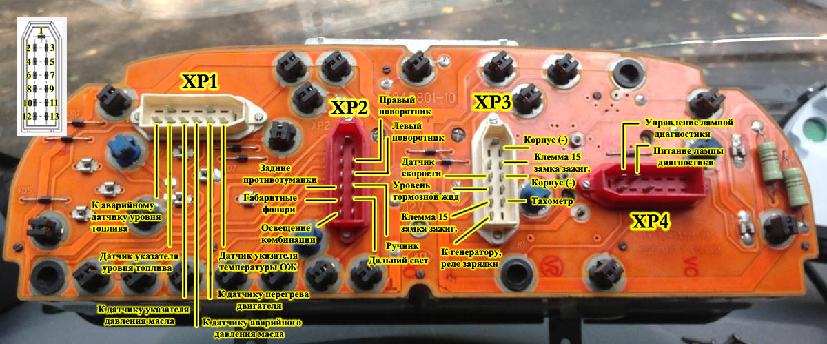

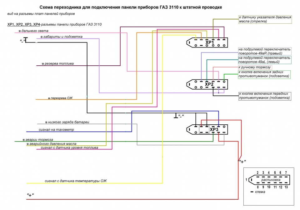

В общем Газель Умз 2008 год Инжектор купил авто стоял щиток 3853801-70 с фиолетовыми вставками или синими 2 окошка косячно работает (только тахометр остальное не пашет) ,ну ладно ,нашёл другой щиток с бизнеса 385380176 с одним окошком поставил ,вроде бензин и тнмпература работает остальное непонятно,тахометр странно работает вяло! Нашёл обычный щиток чёрный с волги или Газели 384380110 ,подключил,вроде тахометр спидометр,бензин температура работают,даже поворотники и подсветка и другие вещи ноль эмоций!
В итоге так понимаю проще старого образца поставить ,но немогу толковую распиновку найти где как что в щитке! Подскажите распиновку ,информацию хоть какую то как подключить по пинам!Всем спасибо!Жду помощи!

https://www.gazelleclub.ru/docs/elektroshemy/
смотришь нужные схемы,сравниваешь,при необходимости перекидываешь пины в разъёмах.
и да..приборки отличаются по параметрам.не факт что при правильном подключении всё будет работать

Я же и хочу узнать реально или нет,но всё работает у меня кроме сигнальных ламп и подсветки!
  Gas3302  какой щиток у тебя?? ,у меня походу Волговский или Гаезелевский чёрный,но другой

А у меня 384380110  аш , там другая распиновка , на тмкой щиток чот не могу найти распиновку
Gas3302
держи)

Спасибо .а схему умз двиг 100тка .распиновка есть?
Почему лампочки не горят а все другое работает?.единственно горит лампа подсоса.хотя у меня инжектор
