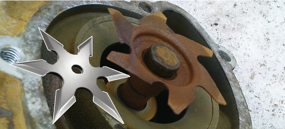

Crady
Вентилятор крутит в ту сторону, в сторону движка, поток воздуха приличный.
значит помпа.вариантов то больше в принципе и нет.была такая машинка,после замены помпы с литой крыльчаткой на штампованную всё прошло.
edcar
Или так уже :(
ерема
Вчера отогнал машину на дачу. Почти всю дорогу врубался вентилятор. Помогало только включение двух печек и второго вентилятора. По приезду снял шланг с обратки (который идет в расширительный бачек). Струя из него идет если только газовать от 2000 оборотов.  Как поменяю помпу отпишусь о результатах.
