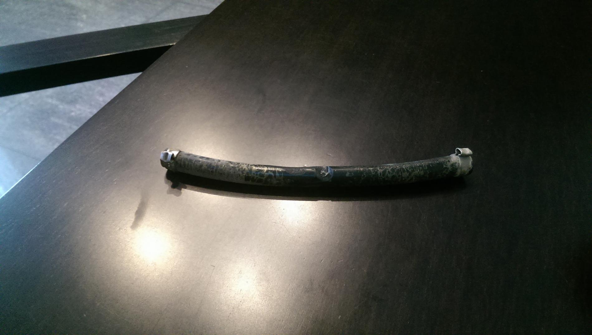

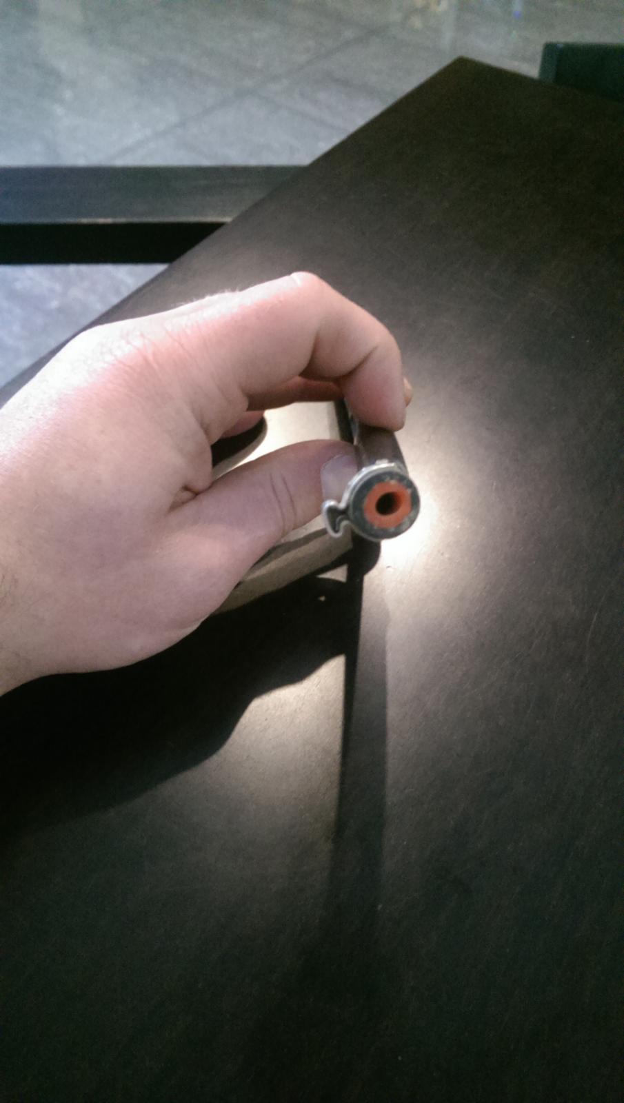

mishlenka 3 Опубликовано 21 июля, 2016 Доброго всемд дняПрогореть патрубок интеркулера, заменили, машинку было не узнать, пёрла мама не горюй, как новая, но через пару дней патрубок слител из-за плохо затянутого хамута, поставил новый, и капец, мощность есть скорость набирает, но нет подхвата от турбины, хотя она работает , её слышно, заменил на всякий случай все патрубки турбины, проблема так и осталась. Товарищи у кого какие мыслиСпасибоCummns 2.8 Поделиться сообщением Ссылка на сообщение Поделиться на другие сайты

mishlenka 3 Опубликовано 23 июля, 2016 Всем доброго утра.Так и не нашли причину, всё осмотрели, по показаниям диагностики всё в ОК, было подозрение на шланг байпаса, заменил, толку "0". Заплатил только за диагностику 1800.Может форсунки, хз, поеду через пару дней на проверку. Поделиться сообщением Ссылка на сообщение Поделиться на другие сайты

mishlenka 3 Опубликовано 24 июля, 2016 Патрубок перетёрся об болт , показания не помню, вроде 600-700 кпс Сегодня хочу заменить гофру воздушного фильтра, по ощущениям где-то вроде уходит воздух. Поделиться сообщением Ссылка на сообщение Поделиться на другие сайты
