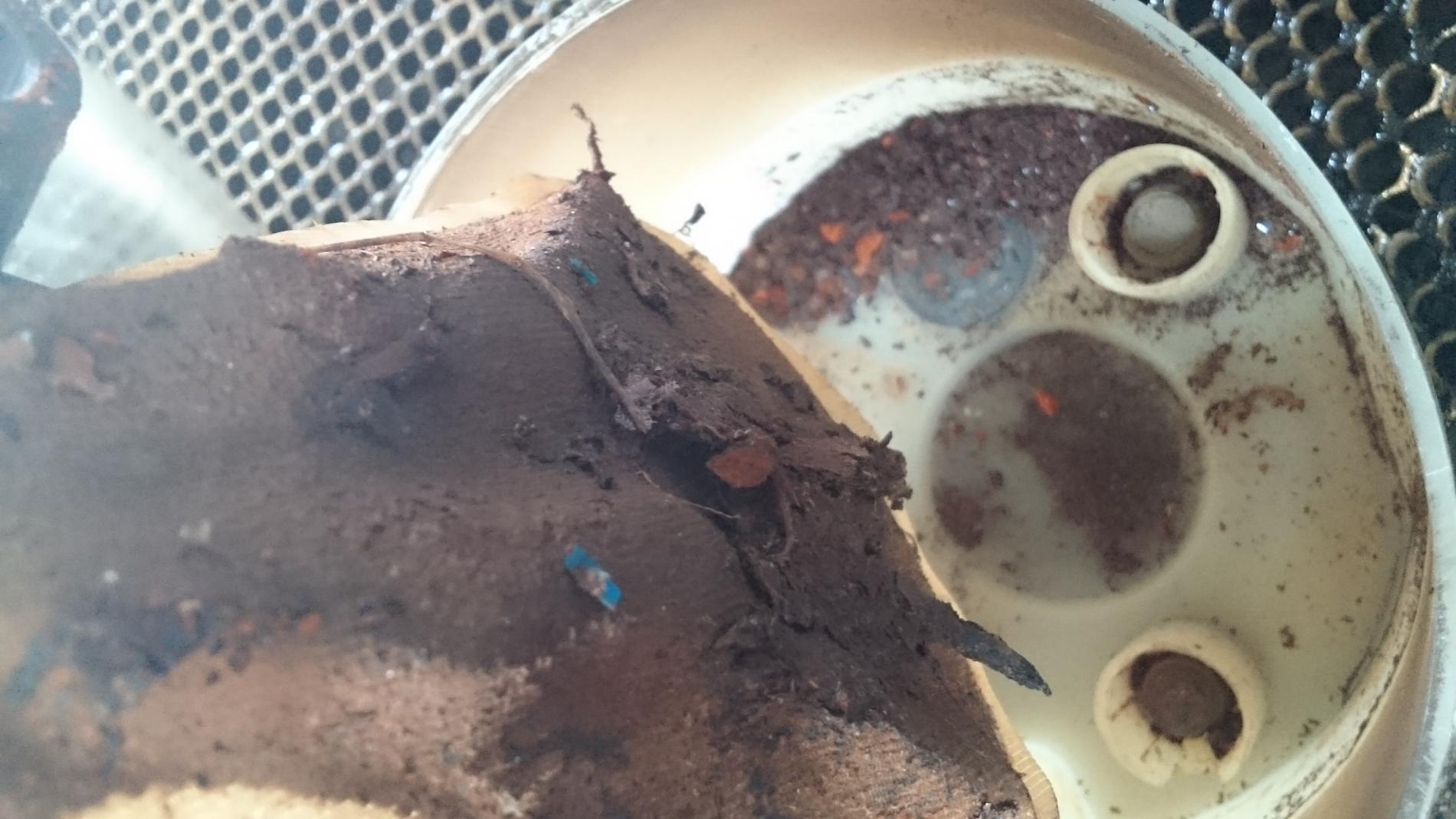

russpb 84 Опубликовано 27 июля, 2016 Антифриз,))))Проще все таки через горловину мутить а то в магистраль подключил а в баке вот:И навесной не прокачает 1 Поделиться сообщением Ссылка на сообщение Поделиться на другие сайты
