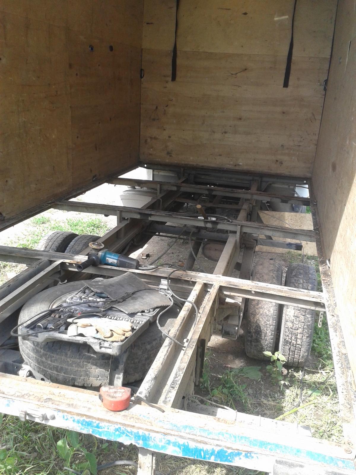

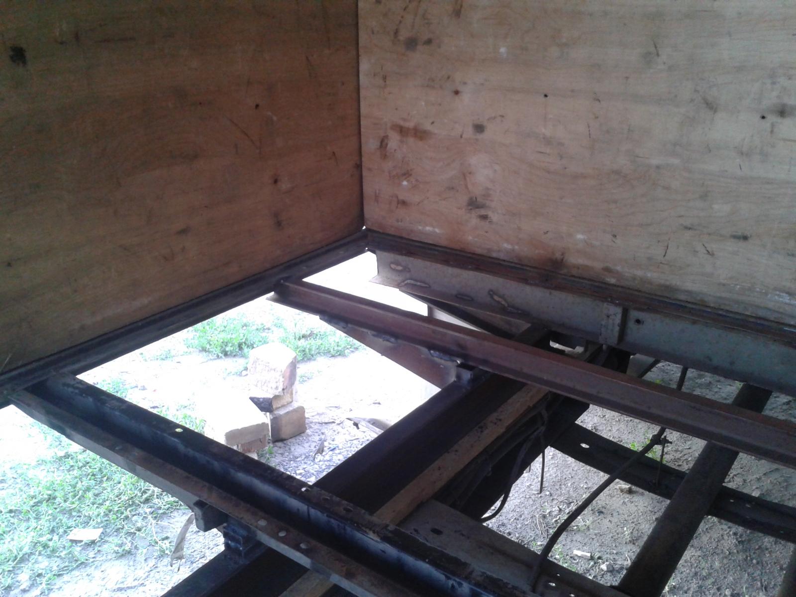

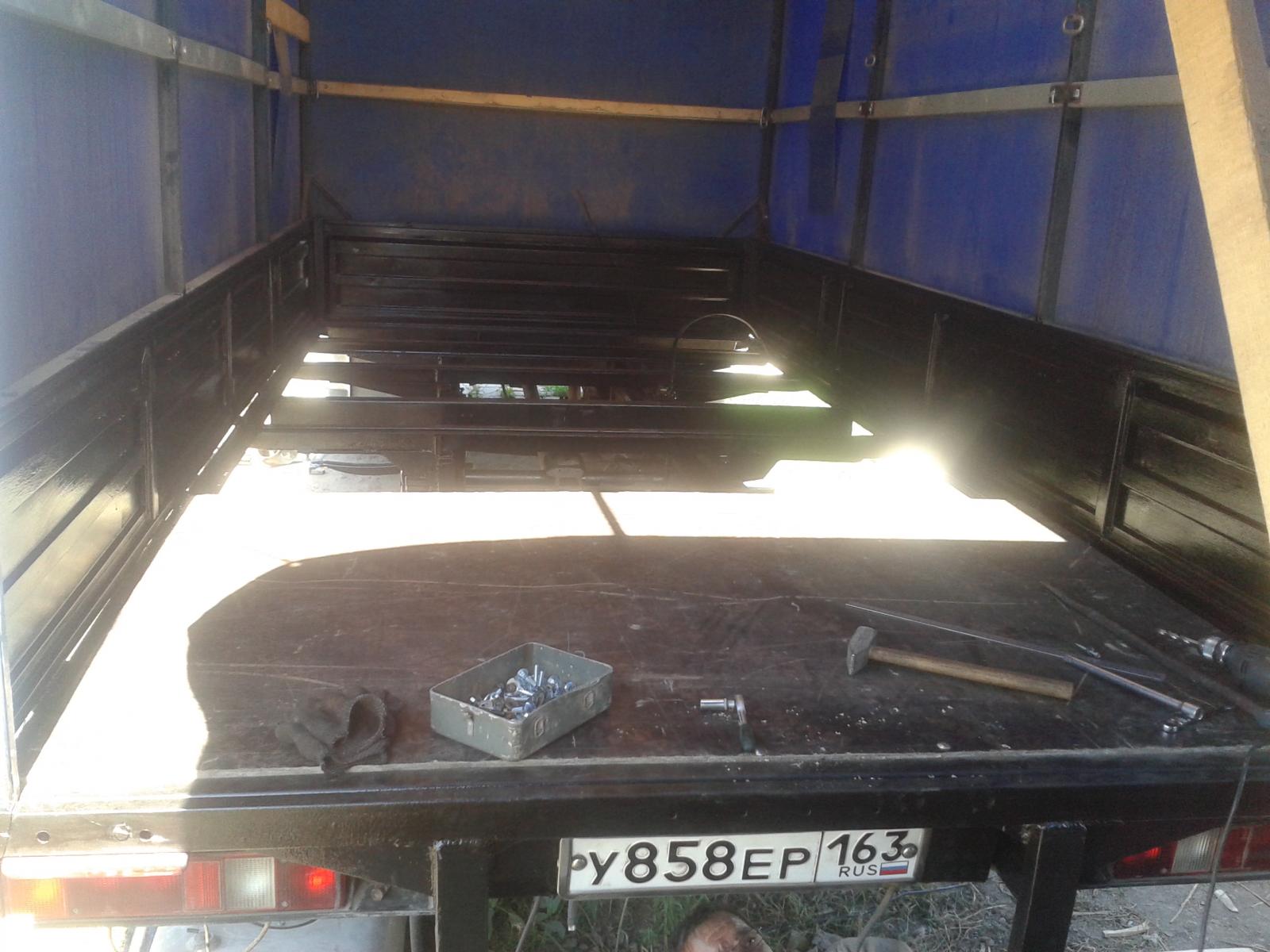

chebukin63 144 Опубликовано 1 сентября, 2016 (изменено) Фанера долговечнее будет, доски на выброс, только придётся добавлять поперечины для листов или стелить фанеру вдоль длины кузова. Сам этим летом всё переделывал, довольно таки геморойное это занятие, гораздо прощё просто доски заменить на новые (и дешевле) но лёгких путей мы не ищем, добавлю пару фото для наглядности, фанера 20-ка. брал б/у после фундамента. Изменено 1 сентября, 2016 пользователем chebukin63 2 Поделиться сообщением Ссылка на сообщение Поделиться на другие сайты
