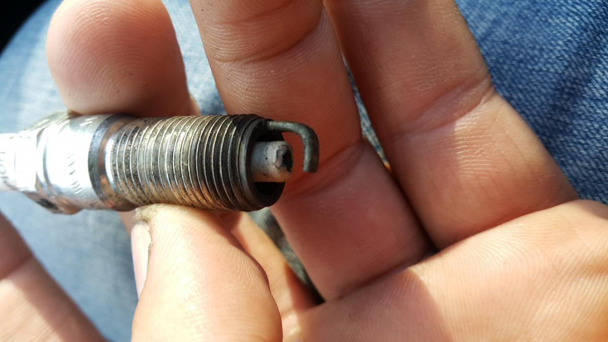

Woodie 0 Опубликовано 1 октября, 2016 Всем привет. Прошу помощи. Проблема такая. Еду я на соболе своем по скажу с утра. Дал немного жару ему. 140 в течении 10 минут примерно. Раньше так никогда не ездил. Доехал до точки назначения и заглушил. Минут через 20 завожу а двигатель начал троить. Скидываю я значит наконечники со свечей. Отказал 4 цилиндр. Выкрутилась свечу а она оплавлена. Купил комплект чемпионов. Не помогло. Как троило так троит. Покурив инет с моей проблемой решил что отвалившейся кусок свечи попал под клапан и клапан сломался. Это были мои предположения и я перед снятием головы не померил компресию так как не было под рукой компресометра. Сняв голову я не обнаружил ничего. Клапана целы и поршень тоже. проверил катушку. Искра бьет хорошая но проверил омметром выявилось что сопротивление между 1-2, 2-3 контактами составляет 1,2ом вместо 0.51-0.61ом. В чем может быть проблема оплавления свечи и троения Двигателя? Оплавление свечи возможно из-за дачка положения распредвала. Зажигание раннее. Но как он влияет на трение непонятно и учитывая что катушка работает. Жду советов. Поделиться сообщением Ссылка на сообщение Поделиться на другие сайты

shkiper 281 Опубликовано 1 октября, 2016 большая температура горения смеси, на 4м самое плохое охлаждение. при раннем зажигании увеличивается температура горения в камере , отстраивай угол. Поделиться сообщением Ссылка на сообщение Поделиться на другие сайты

Woodie 0 Опубликовано 2 октября, 2016 Ребята, нет компрессии? Что делать и как что проверить? Перевернул голову вверх ногами и налил солярочки в каждую чашу. По истечении 20 минут 4 чаша убавилась на половину. И со стороны подачи воздуха в отверстие в 4 цилиндр сыро. Комрессию показывает 2атм. Я как то не уверен что комиссия может так сильно упасть. Завтра буду притирать. Может еще какие мысли? И да. Когда мерил компресию залил 10 кубиков масла. Думаю поршень отпадает. Или нет? Поделиться сообщением Ссылка на сообщение Поделиться на другие сайты
Woodie 0 Опубликовано 8 октября, 2016 Все таки я снял поршень, посмотрел на кольца, кольца в порядке. Но все равно я их поменял на новые. Клапана притер. Компрессиия появилась. Поделиться сообщением Ссылка на сообщение Поделиться на другие сайты
