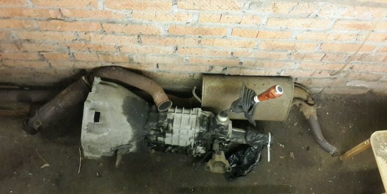

Собственно всё в названии , хочу купить коробку с волги и воткнуть себе в газель, в моей чот вторая на понижения не хочет втыкаться без скрежета :) На верха втыкается отлично при езде не шумит не грохочет, в общем так то в норме да уже и привык без второй передачи, но тем не менее надо что бы всё в норме было :)
Собственно вопрос,  они одинаковые , там надо что переделывать или колхозить при замене ?

Крышку выбора передач поменять надо будет.

Леха306 52, ткни пальцем на картинке что именно надо поменять , а то я то и свою то видел то один раз и то с низу :)

Сверху КПП крепится на 4 болтах. На Волге она короткая, на газели высокая. Туда ручка втыкается..
Если внутрь КПП не лазить и не менять первичный вал и промвал, ( они на газели свои и отличаются от волговских) то прибавится тяга ))

И ещё вопрос , что там в кулисе может разболтаться и как ремонтируется она и есть ли ремонтные комплекты или целиком кулисы ?
PS Колокола разные ?

Колокола точно разные !
А ремонт начинается с разборки и дефектовки. Чего там у тебя ни кто точно не скажет. Может синхроны, а может вилки погнуты, может ещё чего..

Так у меня болтается палка , хоть и не сильно , но не так как в БМВ , без привычки можно третью воткнуть , разве кулиса не отдельный агрегат в коробке и не отдельно она ремонтируется ?

Ну если палка болтается, то скорей всего пружинкам конец пришел. Как раз в той крышке где ручка болтается.

Ок , спасибо , буду смотреть пружинки , может получится отремонтировать
