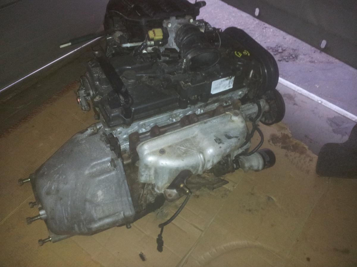

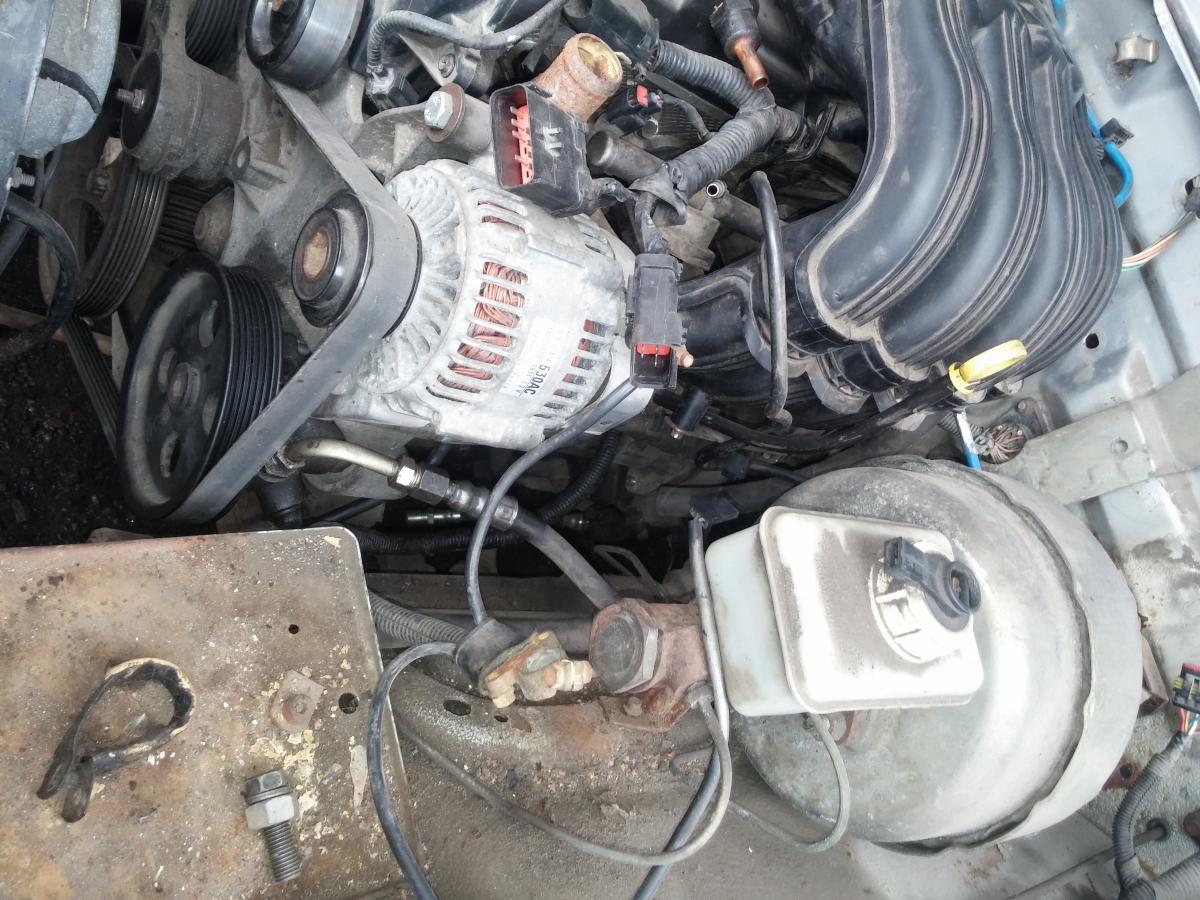

GoldeN 605 Опубликовано 14 октября, 2016 Стоит менять 406 на крайслера? Попался вместе с волгой у нас (у нас редкость) за 60р пол цены волга оправдает, пол цены продажа 406 И еще гляньте у кого такой двигатель стоит по фото чего не хватает? Проводка с мозгами в багажнике, а вот воздушного фильтра гофр нет, как понял вроде на этом двигателе нет дмрв? и где тогда стоит датчик давления воздуха? как я понимаю гдето между фильтром и заслонкой и его нет? Поделиться сообщением Ссылка на сообщение Поделиться на другие сайты

YaKuT-ST 132 Опубликовано 14 октября, 2016 (изменено) нет корпуса воздушного фильтра с крайслера с гофрой, дад в гофре стоит. нет крышки маслозаливной горловиныставить на газель вместе с коробкой, но искать или изготовить кронштейны двигателя, с колоколом от волги коробка будет немного под наклоном, или смириться или пересверливать колокол, либо искать колокол от газели. плюс еще снимать адсорбер, искать бак с погружным модулем, прокладывать пластиковые трубопроводы. еще траверсу двигателя от газели бизнес или с е3 надо будетпробег двигателя сколько? грм менялся? Изменено 14 октября, 2016 пользователем YaKuT-ST Поделиться сообщением Ссылка на сообщение Поделиться на другие сайты

Maks52 642 Опубликовано 14 октября, 2016 (изменено) GoldeN, да, этот двиг 2007 года, с двумя П/кольцамиФильтра нет ну и не надо, на газель он свой, нужен будет воздуховод от фильтра к двигателю, и туда ещё датчик втыкается.А ещё топливопровод на газель для этого двигателя придётся поискать, или самому мудритьВсе делается, было бы желание. И ещё...какой-то странный кронштейн крепления двигателя, чтотнамподушку ложится... Изменено 14 октября, 2016 пользователем Maks52 Поделиться сообщением Ссылка на сообщение Поделиться на другие сайты
GoldeN 605 Опубликовано 14 октября, 2016 GoldeN, да, этот двиг 2007 года, с двумя П/кольцамиэто хорошо?А ещё топливопровод на газель для этого двигателя придётся поискать, или самому мудритьА почему просто шланги не пойдут? или родная волговская магистраль? нет корпуса воздушного фильтра с крайслера с гофрой, дад в гофре стоит.пробег двигателя сколько? грм менялся?Новый дад дорого стоит? Пробег неизвестен, видать еще на газу ходил т.к. в коллекторе дырки саморезами заткнутые от 4го поколения... с грм тоже не понятно, даже вразумительного разъяснения не получил с какой целью они все перекопали в ней... А вообще двигатель как ? хочется что-то потяговитее на низах чем 406 инжектор, в целом и он меня устраивает (за 1.5 года не че даж не ломалось, как его поставил, но светит ему уже полукапитал, давление на горячую на жидком масле не оч, сальники, кольца менять, ) но по грязи больно тяжко идет, да и песочек себе таскаю тоны по 2-2.5, по трассе не езжу чисто город Поделиться сообщением Ссылка на сообщение Поделиться на другие сайты

YaKuT-ST 132 Опубликовано 14 октября, 2016 это хорошо?А почему просто шланги не пойдут? или родная волговская магистраль? Новый дад дорого стоит? Пробег неизвестен, видать еще на газу ходил т.к. в коллекторе дырки саморезами заткнутые от 4го поколения. с грм тоже не понятно, даже вразумительного разъяснения не получил с какой целью они все перекопали в ней. А вообще двигатель как ? хочется что-то потяговитее на низах чем 406 инжектор, в целом и он меня устраивает (за 1.5 года не че даж не ломалось, как его поставил, но светит ему уже полукапитал, давление на горячую на жидком масле не оч, сальники, кольца менять, ) но по грязи больно тяжко идет, да и песочек себе таскаю тоны по 2-2.5, по трассе не езжу чисто городновый дад дорого.газелевский фильтр-шланг гофру вряд ли найдешь дефицит.тянуть он начинает от 2000 оборотов, так же как и 406. если ставить геммороя много выйдет. легче 406 откапиталить Поделиться сообщением Ссылка на сообщение Поделиться на другие сайты
GoldeN 605 Опубликовано 14 октября, 2016 (изменено) новый дад дорого.газелевский фильтр-шланг гофру вряд ли найдешь дефицит.тянуть он начинает от 2000 оборотов, так же как и 406. если ставить геммороя много выйдет. легче 406 откапиталитУ нас я вообще не чего не найду, это надо будет сразу смотреть что нужно, а потом со списком в Омск и там искать. Посмотрел цену запчастей. дороговато. Да и у друга магазин газелевских з\ч в городе говорит на крайслеровский двиг не кто не чего не возит, только на заказ все и сроки 2-3 недели + в закупе уже дорого будет. Подумаю еще. единственное что смущает что это кот в мешке и что с ним не известно. максиум если дадут то могу компрессию померить. а капиталить такой двигатель вообще желания не имею, проще мне в Омске 405 взять или 409 поискать Изменено 14 октября, 2016 пользователем GoldeN Поделиться сообщением Ссылка на сообщение Поделиться на другие сайты

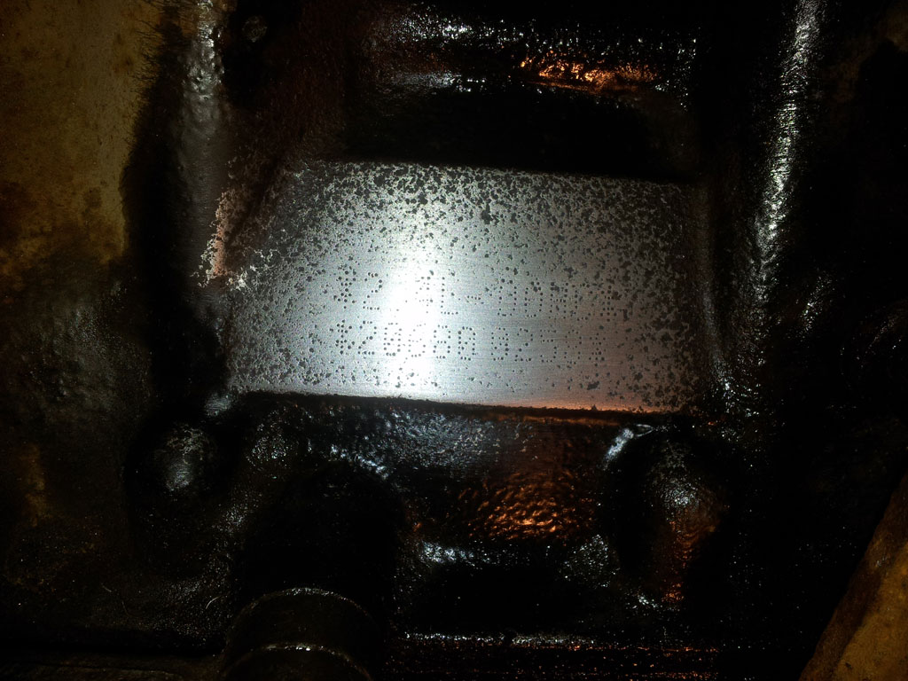

strattec 258 Опубликовано 16 октября, 2016 (изменено) Серег, волги в основном, 6-7 год. 6 понятно, 7 лотерея. да как то 8 все время попадались, именно с волг на фото 206 день 8 года Изменено 16 октября, 2016 пользователем strattec Поделиться сообщением Ссылка на сообщение Поделиться на другие сайты
MAGNUS 1 135 Опубликовано 16 октября, 2016 по декабрь 8 года включительно волги с крайслером шли. в продаже можно даже найти январь 2009 Я говорю не о том, что их не выпускали в 8-9 годах, а о том, что в продаже движков или авторазборки в основном 6-7 год. Поделиться сообщением Ссылка на сообщение Поделиться на другие сайты
Maks52 642 Опубликовано 16 октября, 2016 Я говорю не о том, что их не выпускали в 8-9 годах, а о том, что в продаже движков или авторазборки в основном 6-7 год.У Илюхи в продаже движок или 8 или 9 года. Было бы желание , можно найти движок любого года выпуска. Поделиться сообщением Ссылка на сообщение Поделиться на другие сайты
MAGNUS 1 135 Опубликовано 16 октября, 2016 У Илюхи в продаже движок или 8 или 9 года. Было бы желание , можно найти движок любого года выпуска. После замены клапанной крышки, год выпуска будет любой. Кто хочет, всегда найдет как обмануть систему. 1 Поделиться сообщением Ссылка на сообщение Поделиться на другие сайты
strattec 258 Опубликовано 16 октября, 2016 После замены клапанной крышки, год выпуска будет любой. да только на блоке есть номер, его и смотрят и сверяют с крышкой 1 Поделиться сообщением Ссылка на сообщение Поделиться на другие сайты
