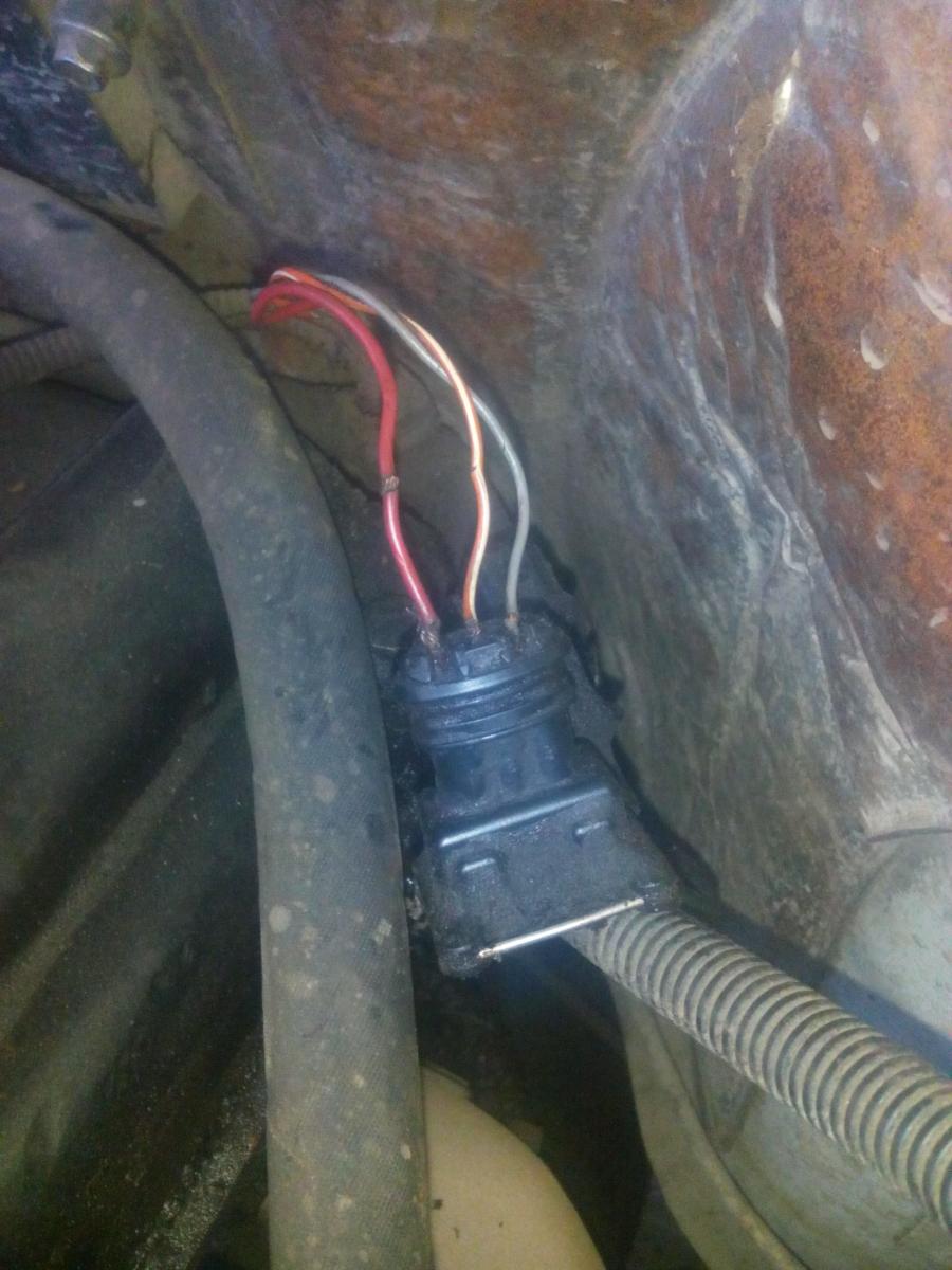

Кирилл 76 1 Опубликовано 28 сентября, 2020 В 07.11.2016 в 05:31, mazay1990 сказал: Вот на рабочей сфотал. Но там нет чёрного и синего. Центр желтой белый, а остальные хз Большое спасибо за фото,очень помогли! 1 Поделиться сообщением Ссылка на сообщение Поделиться на другие сайты

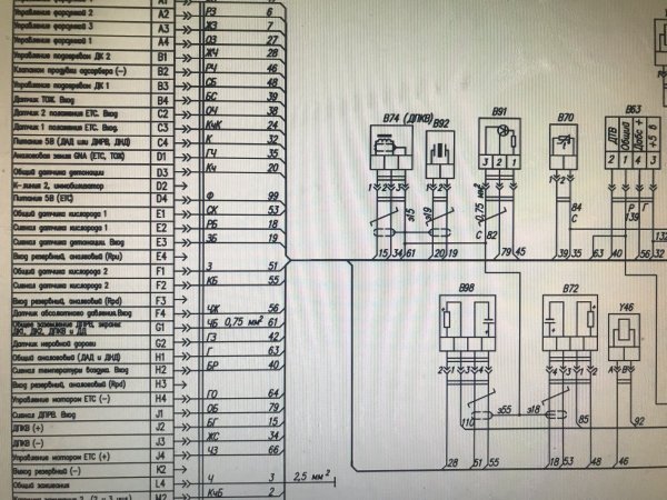

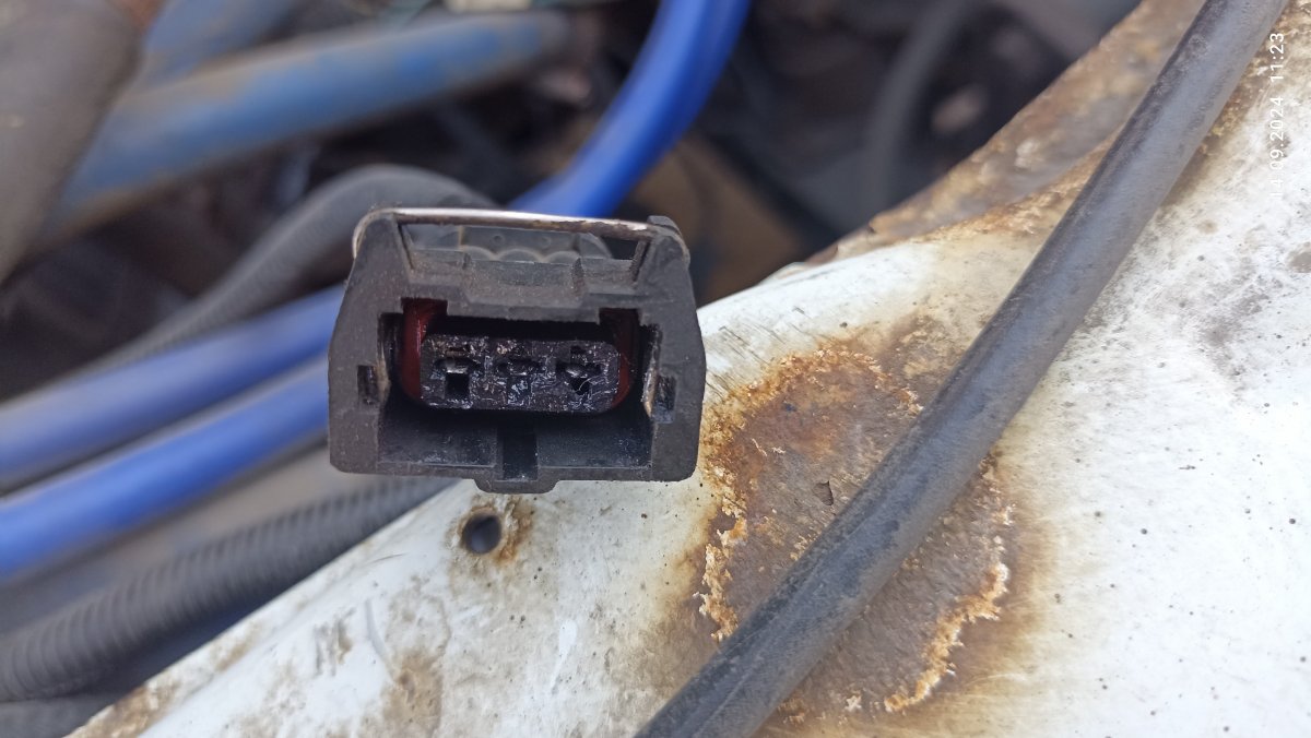

serushok 215 Опубликовано 14 сентября, 2024 Парни, подскажите пожалуйста распиновку ДПРВ на фото. Везде противоречивая информация, не могу разобраться. У меня чек постоянно горит с ошибкой этого датчика. Две штуки заменил и всё безрезультатно. Правый контакт прозванивается с контактом G1 - это "-" в колодке мозга, а средний с J1 - это импульс с датчика, вроде всё как должно быть. Тогда получается левый - это питание +12V я правильно понимаю? Просто, там нет напряжения. Тестер при измерении напряжения на левом и правом контактах ничего не показывает. Где-то обрыв? Поделиться сообщением Ссылка на сообщение Поделиться на другие сайты
L2140 1 827 Опубликовано 14 сентября, 2024 1 час назад, serushok сказал: Парни, подскажите пожалуйста распиновку ДПРВ на фото. Везде противоречивая информация, не могу разобраться. У меня чек постоянно горит с ошибкой этого датчика. Две штуки заменил и всё безрезультатно. Правый контакт прозванивается с контактом G1 - это "-" в колодке мозга, а средний с J1 - это импульс с датчика, вроде всё как должно быть. Тогда получается левый - это питание +12V я правильно понимаю? Просто, там нет напряжения. Тестер при измерении напряжения на левом и правом контактах ничего не показывает. Где-то обрыв? В91 - дпрв контакт 45 с главного реле. на 42164 уже десять лет как не модно ездить с дпрв. Есть заводские прошивки без дпрв Поделиться сообщением Ссылка на сообщение Поделиться на другие сайты
serushok 215 Опубликовано 14 сентября, 2024 Всё, разобрался. Так и есть - обрыв питания. Протянул новый провод, запитался от питания форсунки. Всё заработало. Поделиться сообщением Ссылка на сообщение Поделиться на другие сайты
