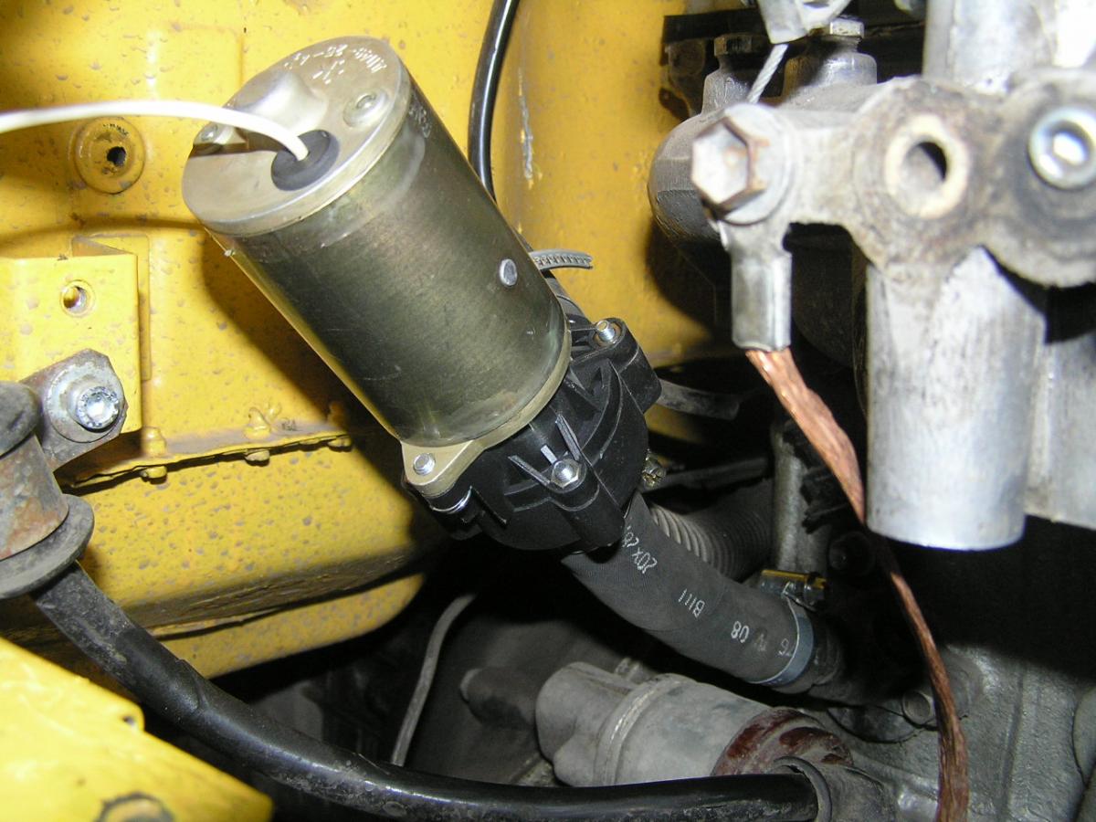

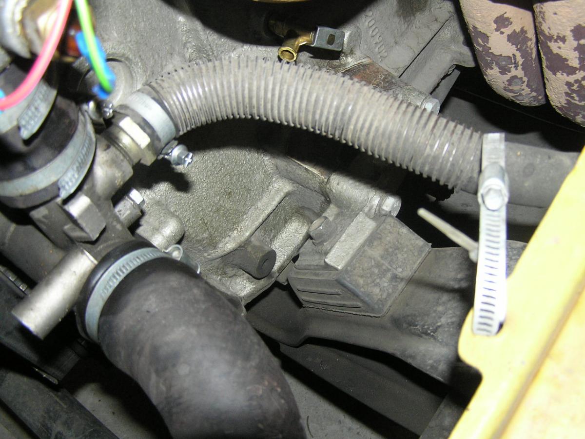

Берси 623 Опубликовано 11 ноября, 2016 Пардон,забыл написать что печку устанавливать собираюсь ещё одну,вот её и надо подключить!Я питаю три печки - родную по центру, слева доп обогрева салона и с права тоже доп печка с радиатором от газ 52. питание теплом осуществляется доп помпой - она гонит в печки, а не сосёт из них. (это важный момент).Обратку надо переделать. Надо выкинуть вообще металлическую трубку и вместо неё поставить шланг диаметром 20 мм. Шланг прикрутить прямо на резьбовую часть куда прикручивалась трубка. (тогда будет нормальная циркуляция.)Включение насоса дополнительного пустил через обычную кнопку и реле.Насос использовал такой. Поделиться сообщением Ссылка на сообщение Поделиться на другие сайты
