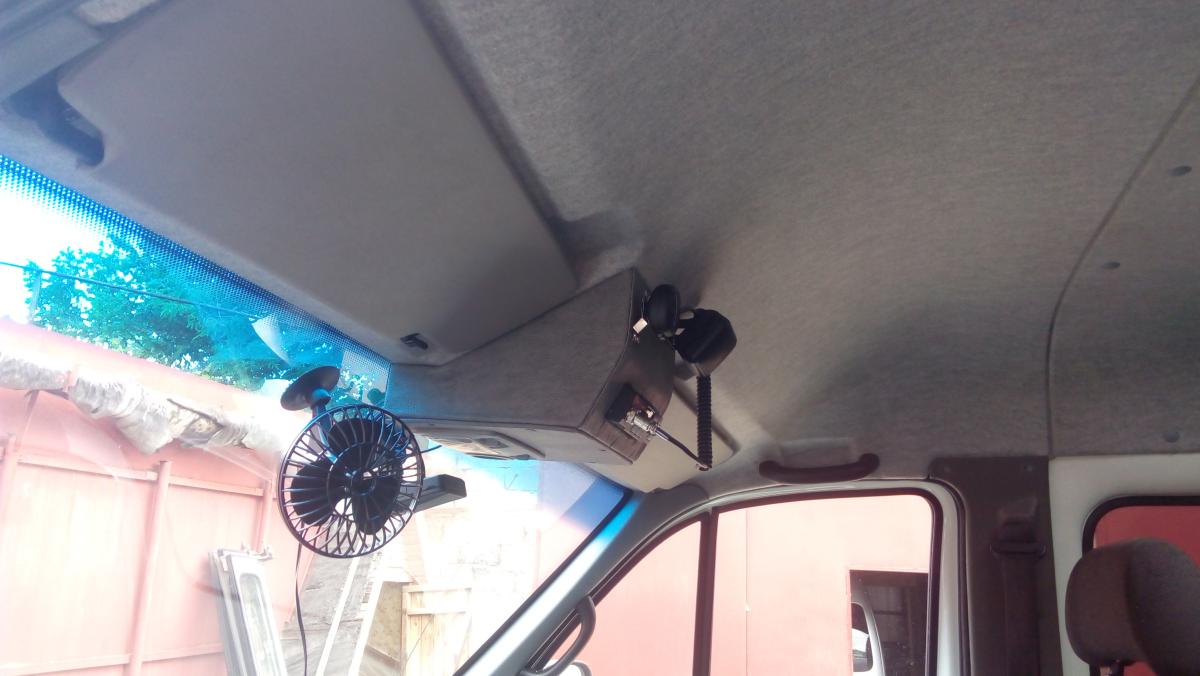

paul799 844 Опубликовано 12 ноября, 2016 Всем добра! В связи с тем, что бросил курить, а , как следствие, обострился нюх, обратил я внимание, что салон моего соболя слегка попахивает табаком, хотя курил только на улицу.Запах-то ладно - вонючку можно повесить, чехлы снять постирать. А вот чем отмыть обивки потолка? За 8,5 лет из светло-сереньких они стали серо-бежевые (особенно разница заметна если отогнуть уплотнитель двери и пр.). Тут не только табачная копоть - дорожная пыль и всё остальное.Кто-нибудь заморачивался приведением обивок в первозданный вид и как/чем? В буханке просто мыл потолок и весь салон из шланга с порошком стиральным, но там потолок дерматиновый был, да дырок в кузове столько, что вода не задерживается.Мыслю летом снять потолок на даче, да водой с Ванишем или стиральным порошком отмыть, а потом на солнышке высушить. Но боюсь, что обивки форму потеряют.Кто что думает? Поделиться сообщением Ссылка на сообщение Поделиться на другие сайты

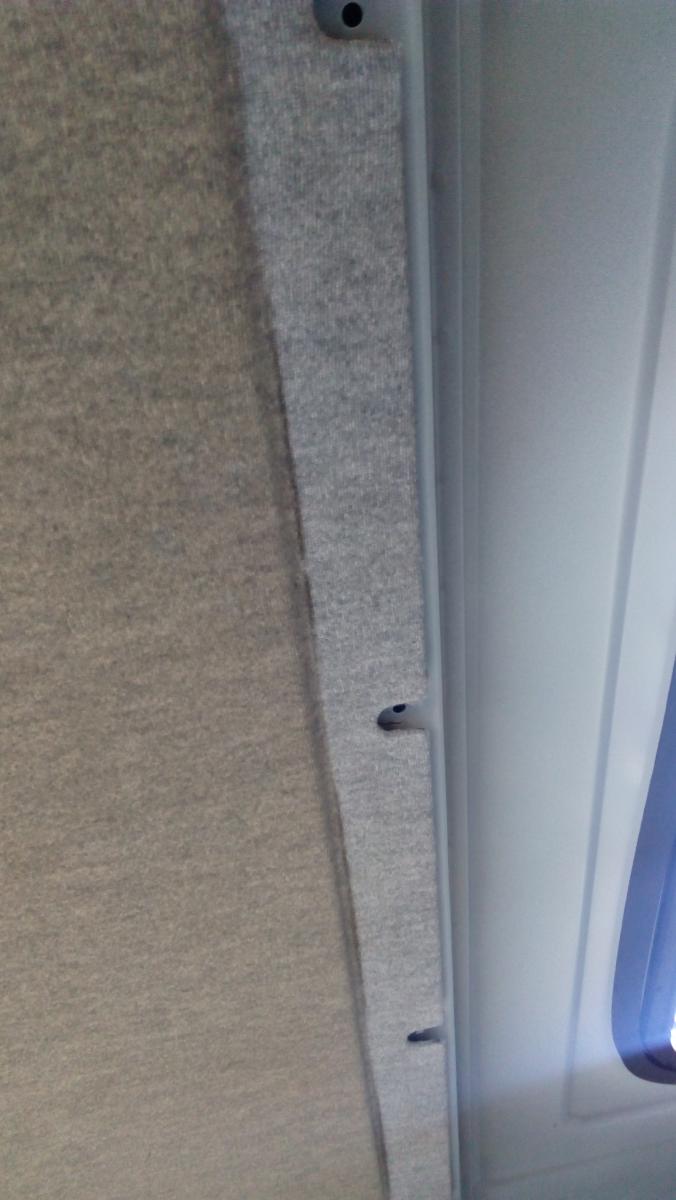

paul799 844 Опубликовано 12 ноября, 2016 Акстись! я больше двух лет на дембиле.Как модер я бы тему эту закрыл. есть такая. Дяденька прости засранца, я больше не буду.Ладно, мир, дружба, жевачка!А тем таких нету - я пол-дня форум штудировал, либо замаскирована до безобразия.Машину брал б/у. Салон был ужастный.Снимал пототолки, заодно шумку сделал. В хозтоварах брал ванишь для ковров и ещё что-то жена добавляла в воду. Всё отмылось, даже большая часть пластика.было.JPGстало.JPGНу вот примерно так как на 1 фото и у меня выглядит сейчас. Значит можно мыть не боясь? Спасибо. Поделиться сообщением Ссылка на сообщение Поделиться на другие сайты

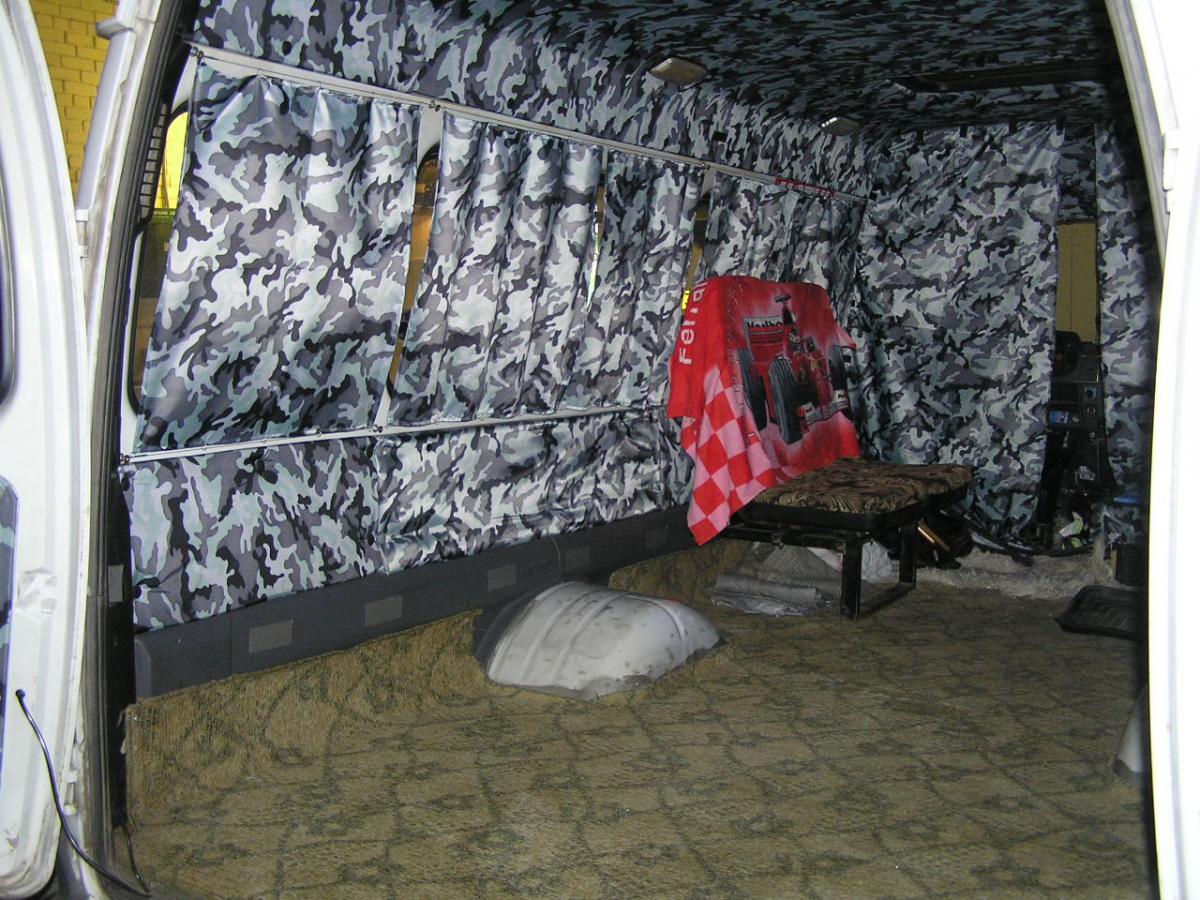

Берси 623 Опубликовано 13 ноября, 2016 Привет Дружище!я попробовал отмыть - мыл мыл, высохло и какие то пятна, типа разводы, снова мыл фирменными средствами, всё равно не то.Пошёл по пути новаторства - купил моющуюся ткань (плащёвка) и наклеил прямо наверх, на эту "типа шерсть". Проблем больше нет.Всё моется от пыли, просто шлангом, можно и губочкой протереть, если сильно загрязнилось.Думаю, что это симпатичнее будет, чем стоковое, серое, пылесборное барахло. 3 Поделиться сообщением Ссылка на сообщение Поделиться на другие сайты
