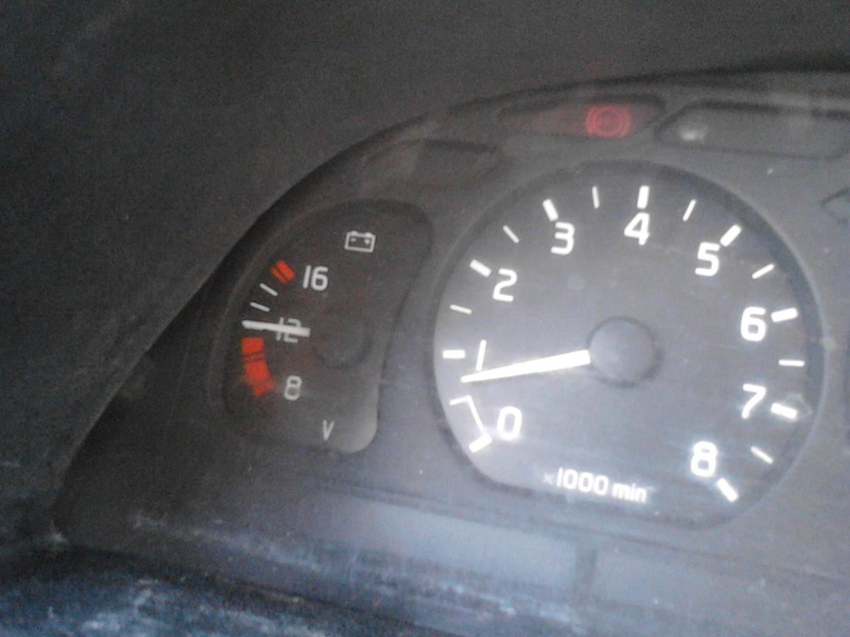

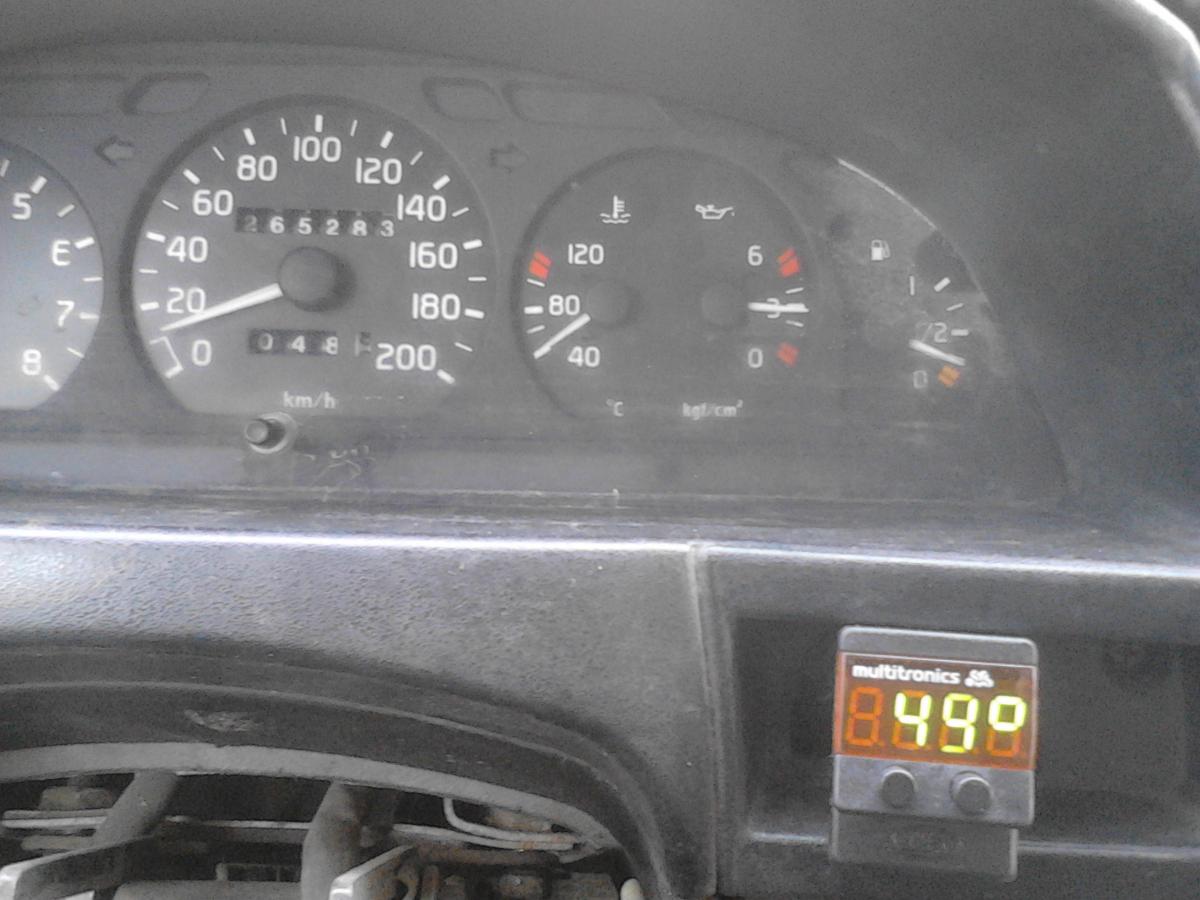

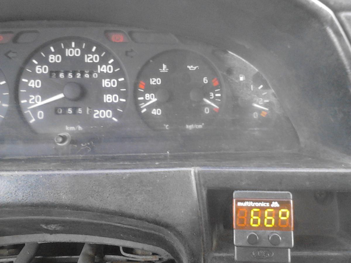

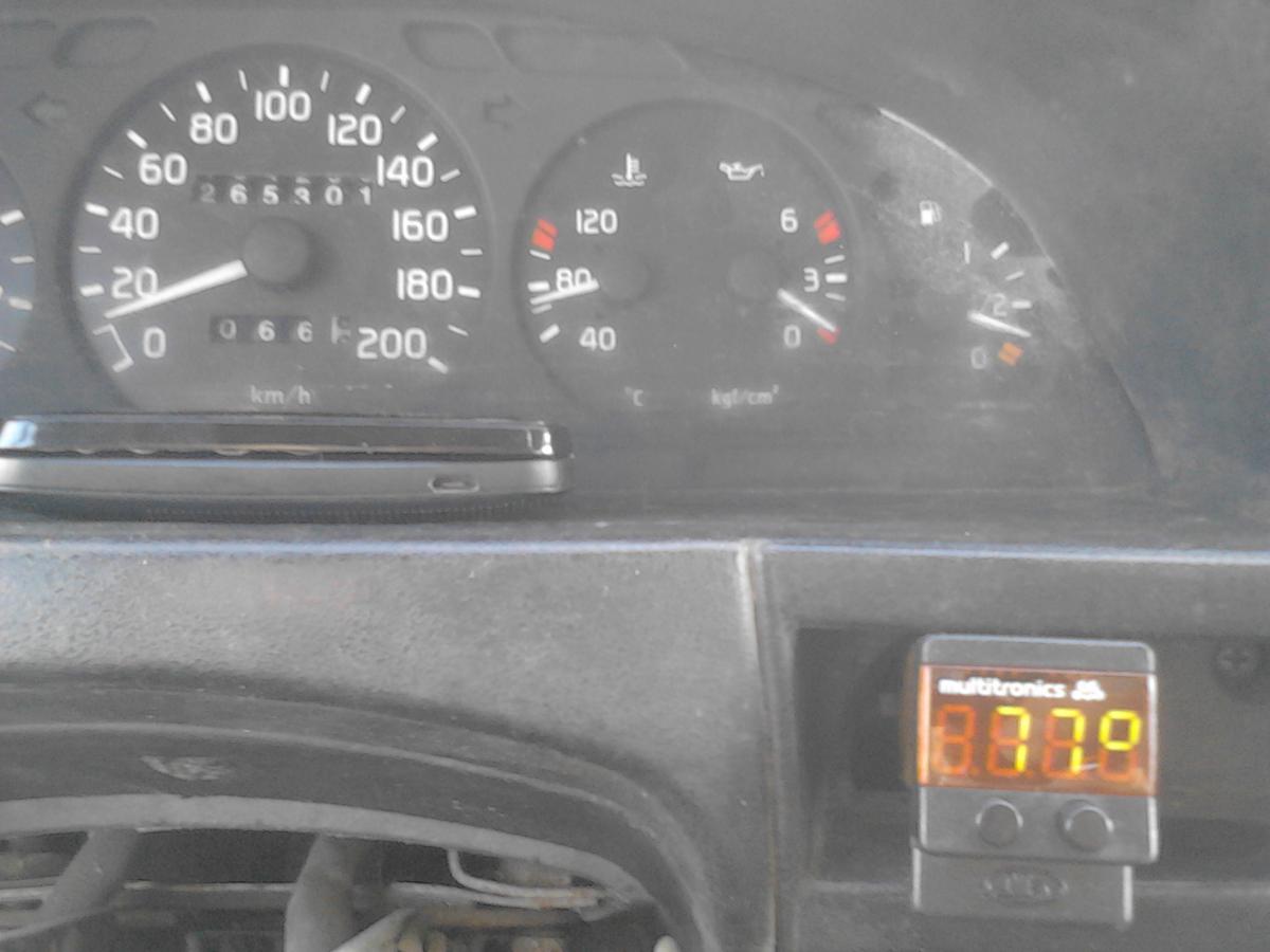

Всем добрый день! Замучившись с тем, то не могу нагреть машину, а весной еще купил бортовой компьютер я решил его все-таки установить и сравнить показания бортового компьютера с панелью приборов.
Брал простенький Мультитроникс ди15джи. Машина - микроавтобус Газель, Микас 7.1, 405.22 двигатель.
Итак вот несколько фотографий, на которых показания бортового компьютера только на 40 градусах с показаниями на панели приборов совпадают, а дальше все в разброс:

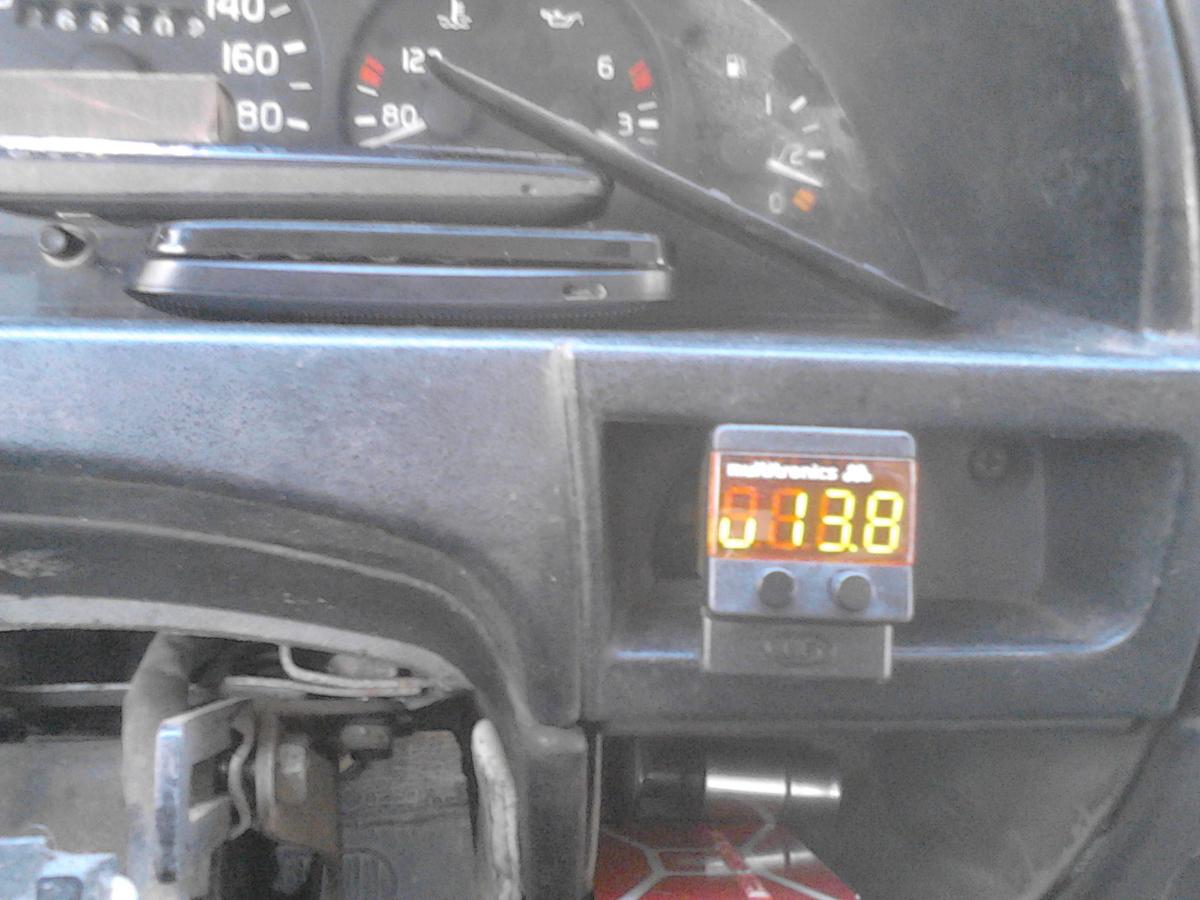

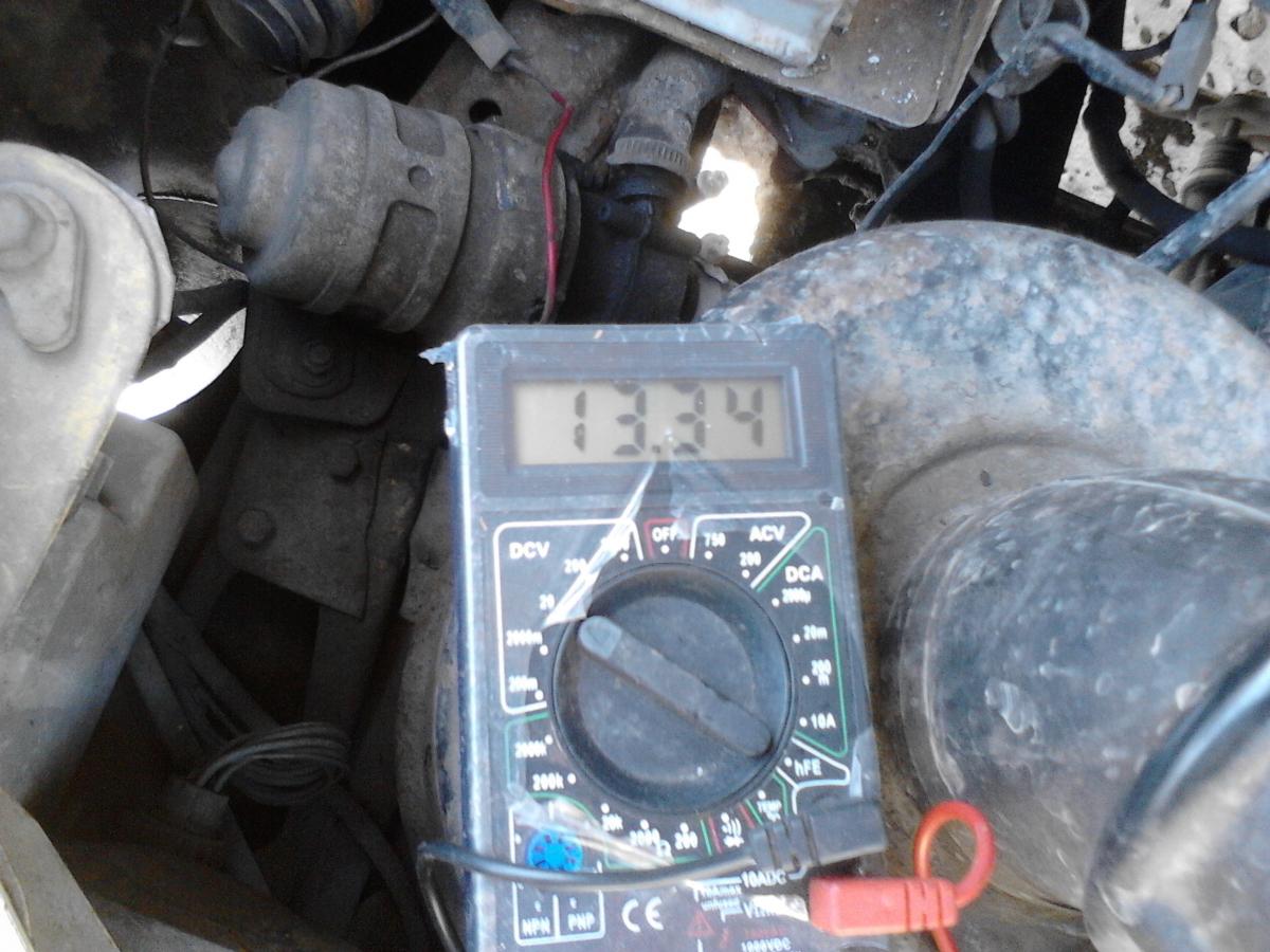

Когда ночью я ездил, после установки бортового компьютера, обнаружил, что по нему у меня показывает 11.5-12 вольт зарядку, тоесть идет разряд при включенных двух печках, фарах и дополнительной электрической помпочке. В машине имеется мультиметр, в бардачке, вот решил показания сверить и они также отличаются:
При включенных печках, фарах и помпочке:
Мультиметром замерял на входе с генератора в блок предохранителей под капотом.
Усомнившись в показаниях китайского мультиметра тут же завели машину родственника. Газель бизнес 13 год. У него стоит бортовой компьютер мультитроникс 580, по нему без потребителей показывает 14.1, на мультиметре тоже 14.1, включаем потребители опускается до 13.6 и на мультиметре также 13.6 Выходит мультметр не врет, а может тогда бортовой компьютер мой врет? Кто, что скажет?

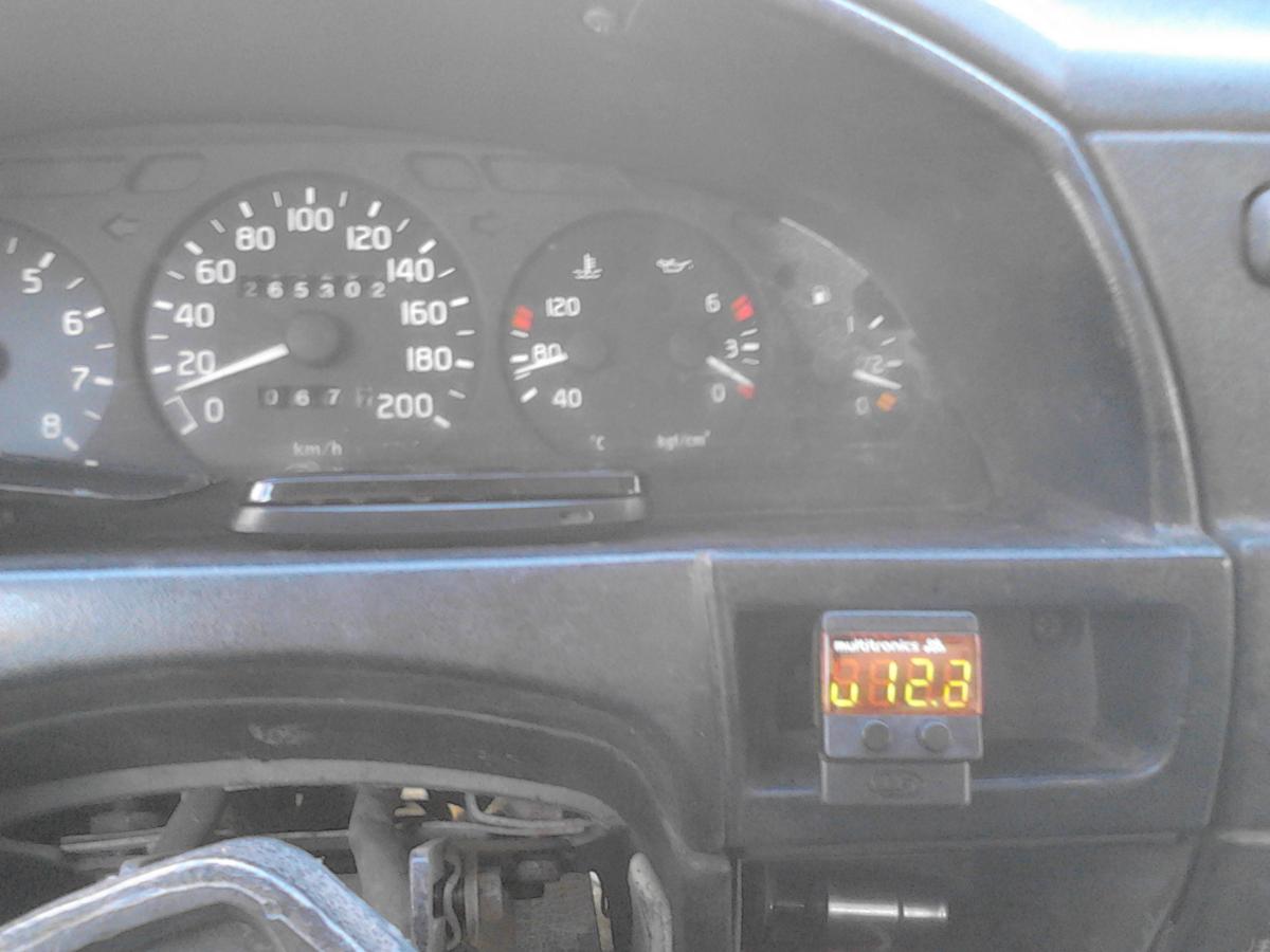

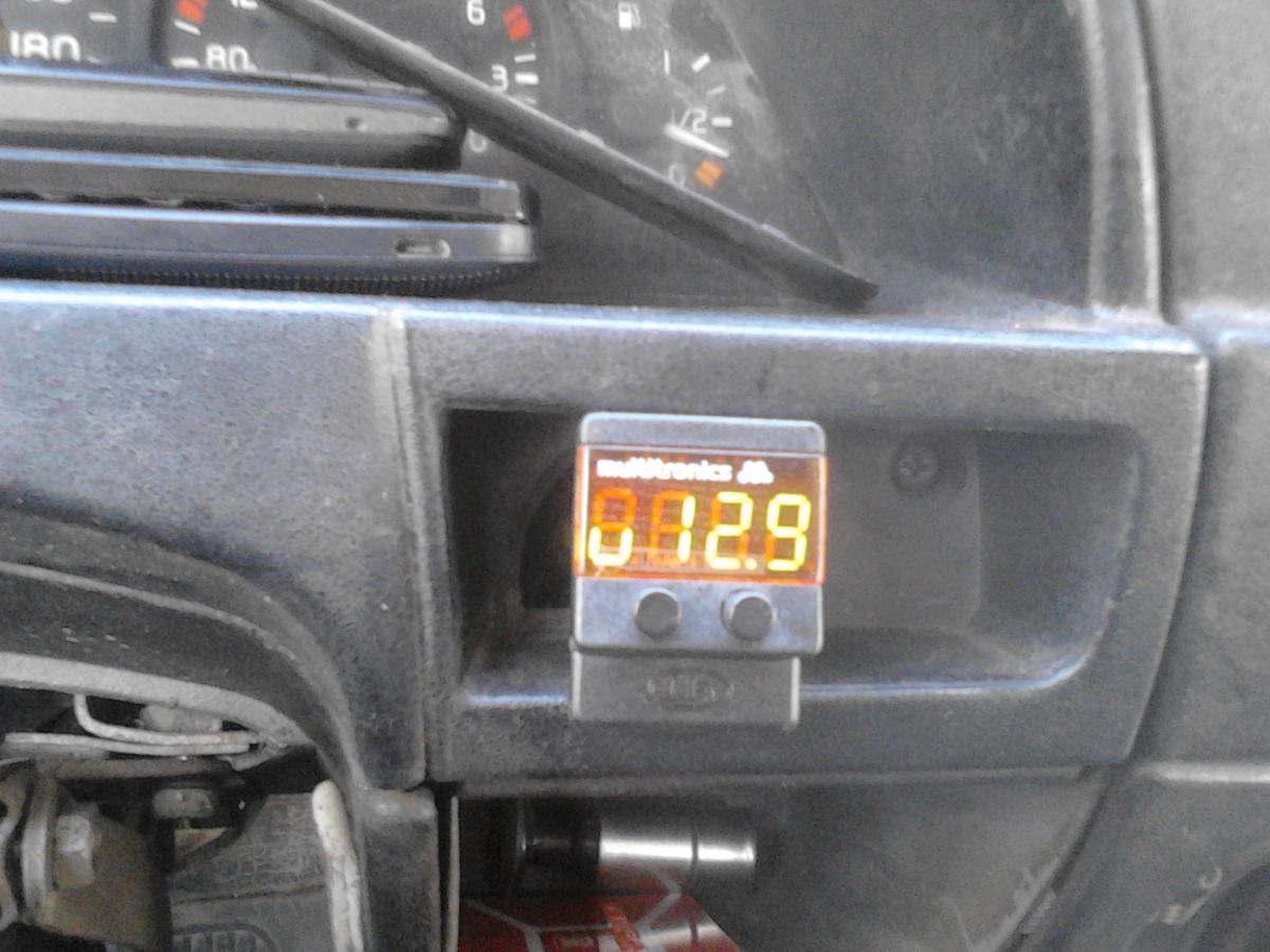

И еще один момент: при переходе на газ, у меня ГБО 2 поколения, идет просадка напряжения 1-1.5 вольта, как только переключаешь обратно на бензин, вольты возвращаются. Предполагаю дело в электромагнитном клапане газовом. В нем есть один косяк, когда на улице была жара, выше +20, с кнопки я не могу переключиться на газ, мне приходилось подавать отдельный прямой плюс на этот клапан, как только он переключится на газ, плюс поданный убираю и катаюсь пока не заглушу машину, потом опять так. Как только похолодало, опять переключается в обычном режиме. Второй год такая фигня
ГБО включено:
Машина на бензине:
кОСТЯ74
всё он правильно показывает.
бк кажет то, что видит эбу, соответственно сколько кажет приборка и бк никак не связаны!
расхождение температуры обусловлено тем, что хоть и находятся датчик на приборку и на эбу в одном месте но это разные датчики и тот что на эбу сильно важнее.
напряжение на генераторе, на акб, в эбу и темболее на приборке может сильно отличаться!!!! бк кажет то, что видет в эбу, если идет просадка в вольт, ищи то место где она есть.
пуоз выстави -3 или -5 опытным путем поимешь, на каком зажигании интереснее себя ведет тачка.

Привет Костя! А почему тогда показания бортового компьютера отличаются от показаний мультиметра? А на машине родственника его бортовой компьютер показывает также как и мультиметр
кОСТЯ74
потому что бк показывает то, что видет на Эбу.а мультиметр то, куда тыкнешь +-
соответственно имея мультиметр наиди место утечки этого гребанного вольта, на акб на клемме, на предах и т.д. даже если визуально всё четко и чисто, вольт легко может терятся и по плюсу и по минусу.определить 5 минут времени.

Показания и у него и у себя брал на входе с генератора
кОСТЯ74
ну вот у него все норм, а у тебя потеря идет... бк, приборке и эбу без разницы сколько там идет с генератора, они пользуются тем, сколько до них в итоге доходит.
