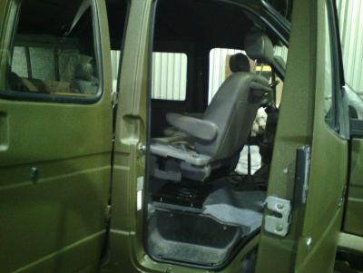

Игорь 73 189 Опубликовано 6 октября, 2018 Серёга7, Ну раньше были, с болтами наружу петли на задних дверях. У меня такие установлены, только я масленку сам врезал в средней втулке, а на фото сверху. Выходит на козлах или как их сейчас, Хантер называют. Там точно сверху масленка. Поделиться сообщением Ссылка на сообщение Поделиться на другие сайты
Серёга7 139 Опубликовано 6 октября, 2018 Он ? Поделиться сообщением Ссылка на сообщение Поделиться на другие сайты
Игорь 73 189 Опубликовано 6 октября, 2018 Серёга7, Ага, его Соболь полноприводной. Поделиться сообщением Ссылка на сообщение Поделиться на другие сайты

Серёга7 139 Опубликовано 6 октября, 2018 Серёга7, Ага, его Соболь полноприводной.Нашёл его тему. Написал там) Была идея тоже сделать распашную дверь. Потом хорошенько подумав отрегулировал дверь и идея эта отпала. Там три лыжи регулируемые, одна наружная и две внутренние, поколдовать и закрывается и открывается отлично. У распашной есть тоже недостатки.Я тоже отрегулировал её. Закрывается вроде норм. Но меня не устраивают ни её размеры, Ни то что она сдвижная, и пляски с бубном надо периодически повторять. Размер двери на семиместке абсолютно не нужен такой. Там пол проёма двери всё равно перекрыто сидениями. Вместо сидений я всё равно хочу ставить лавку-кровать, под которой будут ящики и ниши под всякое разное. Плюс полка сверху, или для второго, или для шмоток, оборудования итп .. Грузовой отсек нужен в своём качестве, чтобы всякое разное возить. А жилой объём, в таком, как есть, качестве, меня не устраивает. Хочу его переделать. И такая дверь там лишняя. У распашной есть тоже недостатки.Например ? Поделиться сообщением Ссылка на сообщение Поделиться на другие сайты
