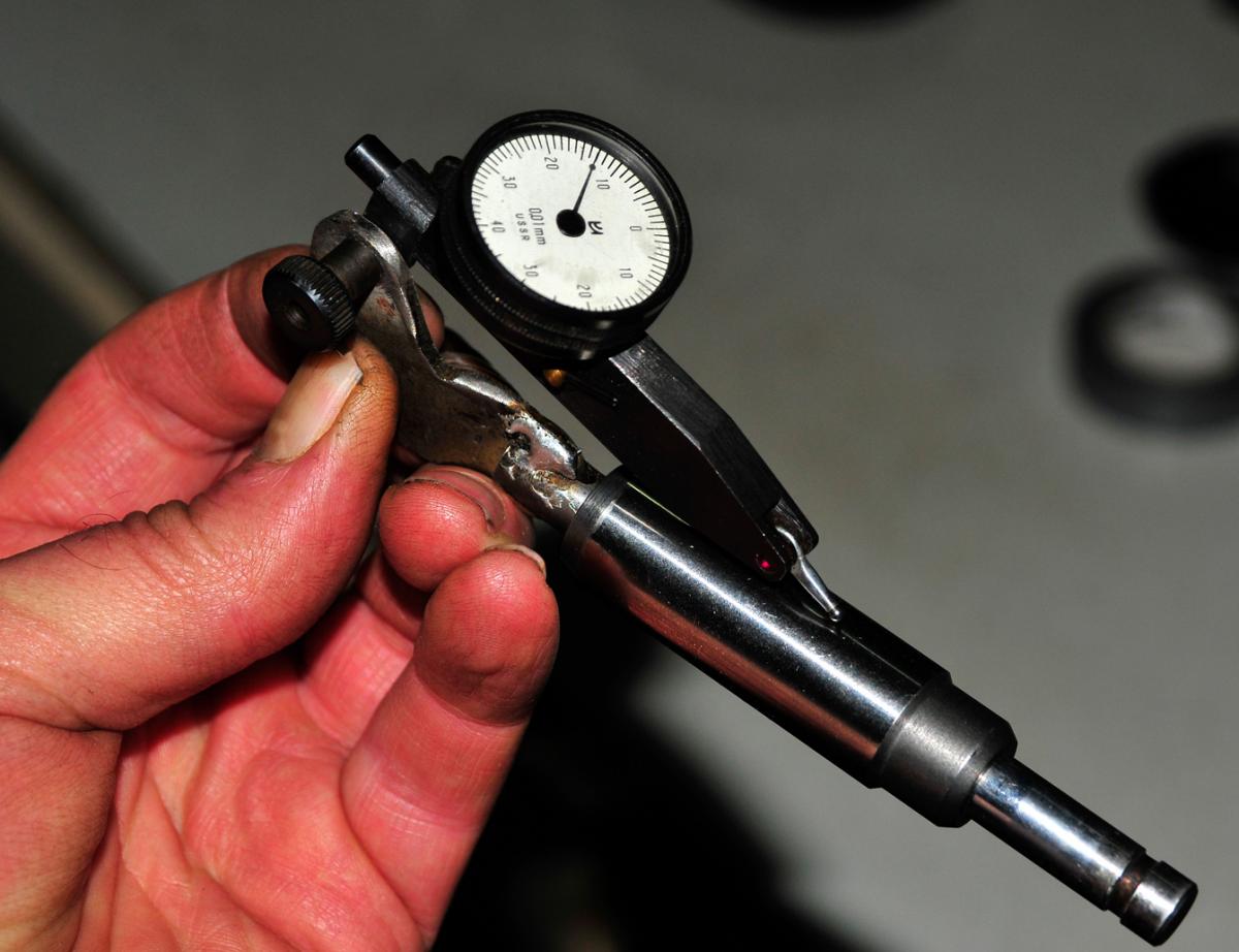

Сергей 56 3 Опубликовано 19 декабря, 2016 РИАТовские, уж извините годны только в утиль!!! Внутреннее отверстие от центра смещено на 0,9 мм (ноль девять мм)!!! Не понятно зачем ОНИ такое барахло делают? У SMовских ) 0,01 мм!!! Для замера соорудил не хитрое приспособление, смотри фото. А внутренний диаметр у последних 9 мм. только после посадки их всё равно придётся развёрткой проходить. Ивановские делает РИАТ. Их после установки сначала развёрткой проходить надо. Стандартных размеров они не делают, только под развёртку. Например для УМЗ внутренний диаметр направляющей 8мм, а стержень клапана 9мм. Их никто в Иванове и не берёт, зачем возиться, когда SM есть готовые и с ремонтным размером. 1 Поделиться сообщением Ссылка на сообщение Поделиться на другие сайты
