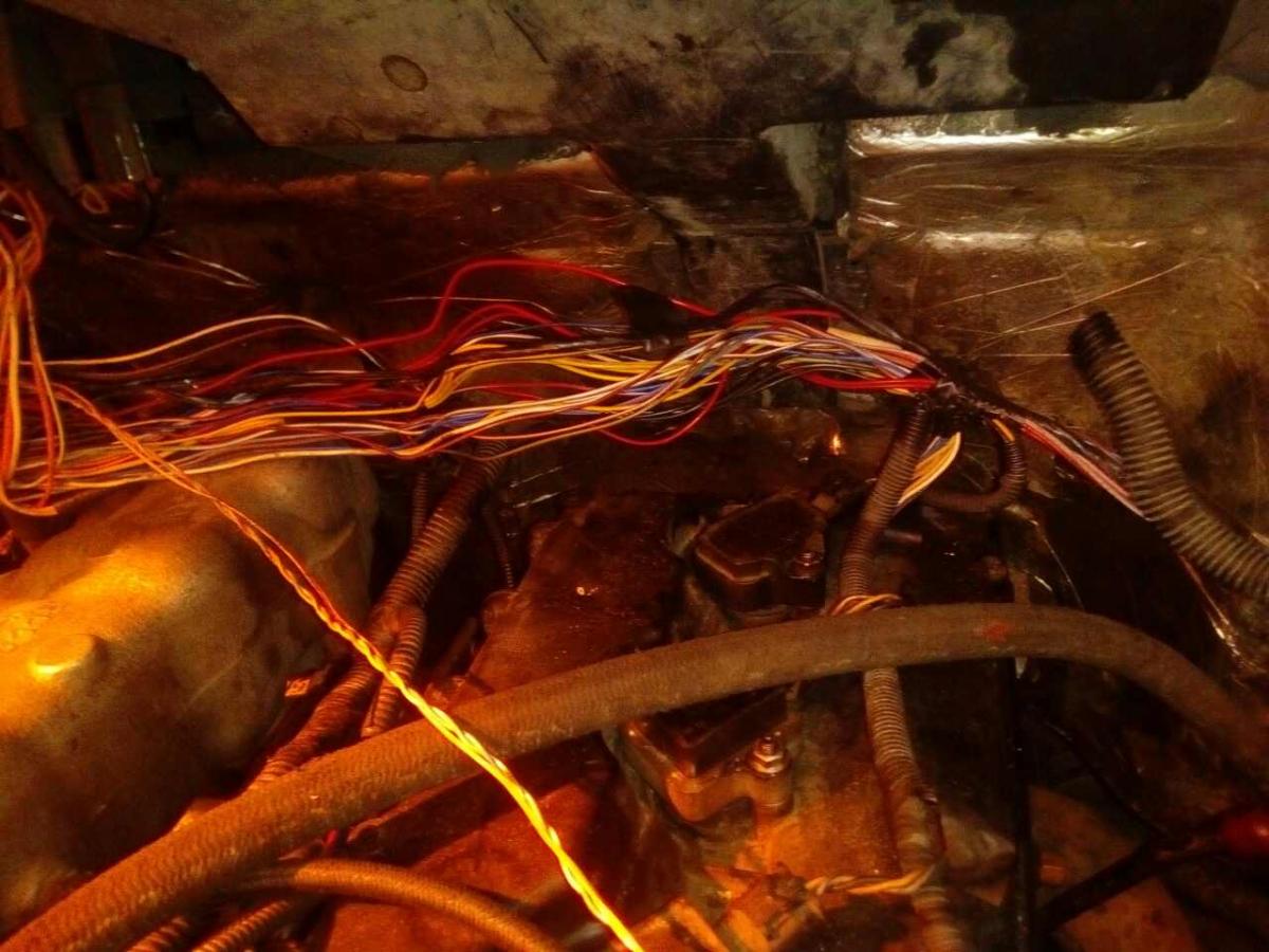

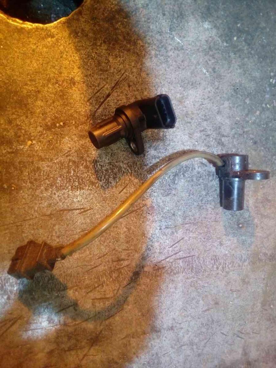

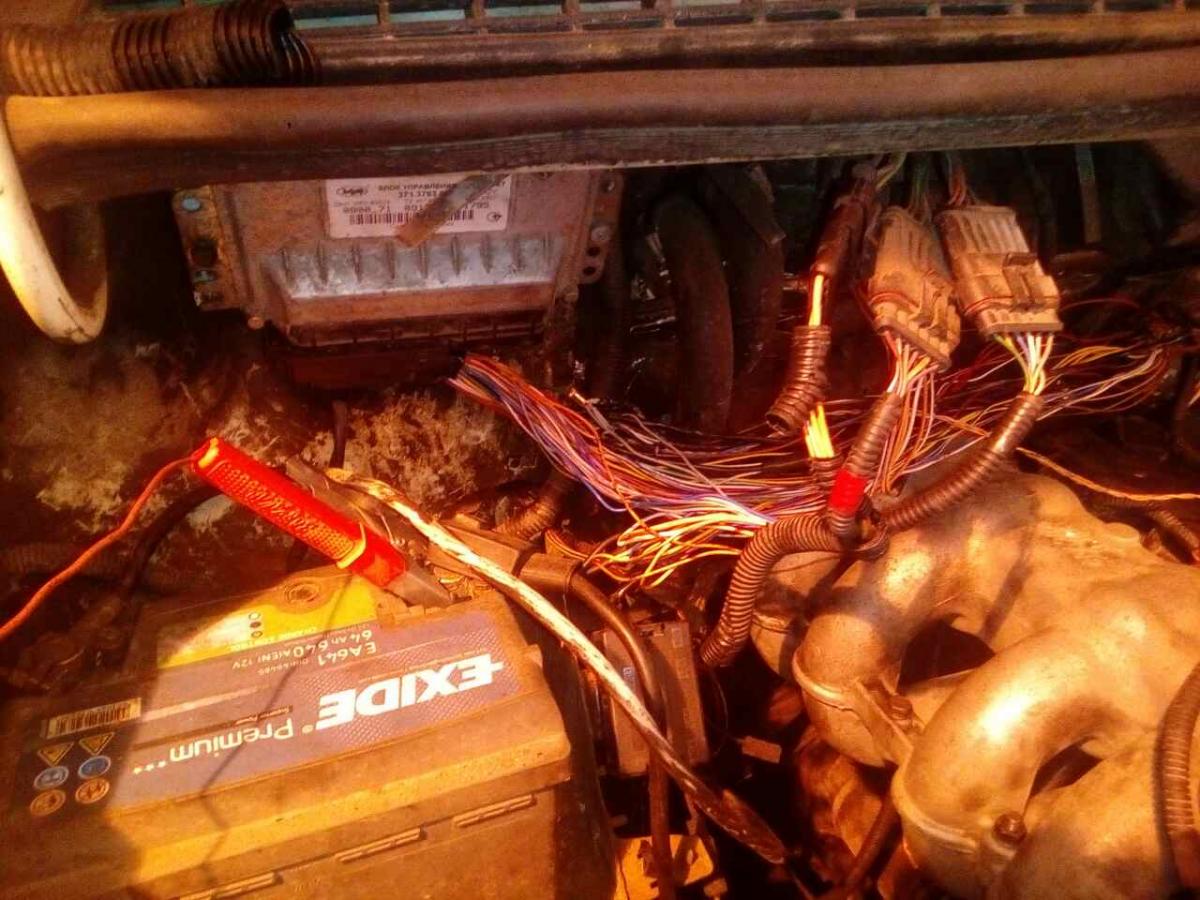

master_disel 0 Опубликовано 25 января, 2017 Массы все проверил. Плюсы тоже. Всю проводку перепотрошил.Форсунки подбросил другие. Вопрос, какой из этих датчиков, должен стоять на этой машине, на этом двигателе? Поделиться сообщением Ссылка на сообщение Поделиться на другие сайты
Хмурый52 3 Опубликовано 25 января, 2017 На каком фото? Поделиться сообщением Ссылка на сообщение Поделиться на другие сайты
Gaidamak 126 Опубликовано 25 января, 2017 master_disel,Если про датчик распредвалов,то родной на крайнем фото верхний.Ценник на него-конь.я у себя переделал и теперь стоит как на фото нижний.От фото проводки аж поплохело. Поделиться сообщением Ссылка на сообщение Поделиться на другие сайты

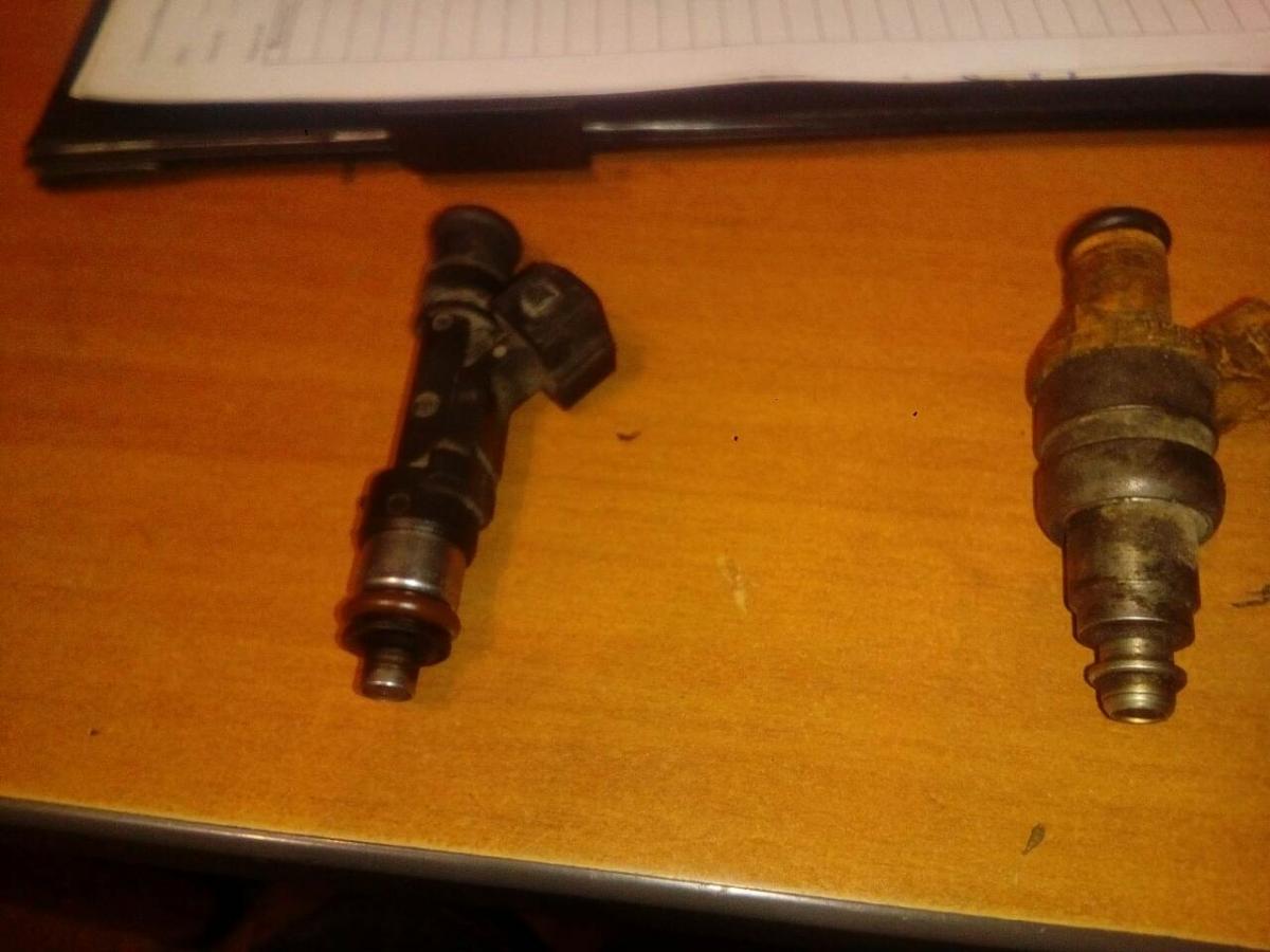

master_disel 0 Опубликовано 25 января, 2017 (изменено) И ещё ворос для знающих, какие форсунки должны стоять на этом двигателе. Евро3.что за прошивка 71?Это версия прошивки. Почитать об этом можно здесь: http://chiptuner.ru/content/gaz_ecu_m11/ Изменено 25 января, 2017 пользователем master_disel Поделиться сообщением Ссылка на сообщение Поделиться на другие сайты

master_disel 0 Опубликовано 25 января, 2017 Почему спросил за датчик распредвала, да потому что тоже знаю что должен стоять тот, который без провода, но на этой проводке стоит разъём под тот датчик, который с проводом. Странно, поэтому удивился и переспросил.Проводку пришлось потрошить, дабы исключить обрывы и плохие контакты. Поделиться сообщением Ссылка на сообщение Поделиться на другие сайты
san 5 Опубликовано 25 января, 2017 И ещё ворос для знающих, какие форсунки должны стоять на этом двигателе. Евро3.Это версия прошивки. Почитать об этом можно здесь: http://chiptuner.ru/content/gaz_ecu_m11/случаем не 72 нужна? у меня датчик стоит с проводом . Поделиться сообщением Ссылка на сообщение Поделиться на другие сайты

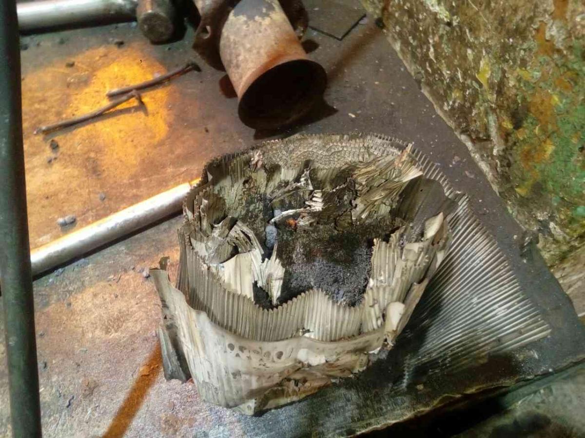

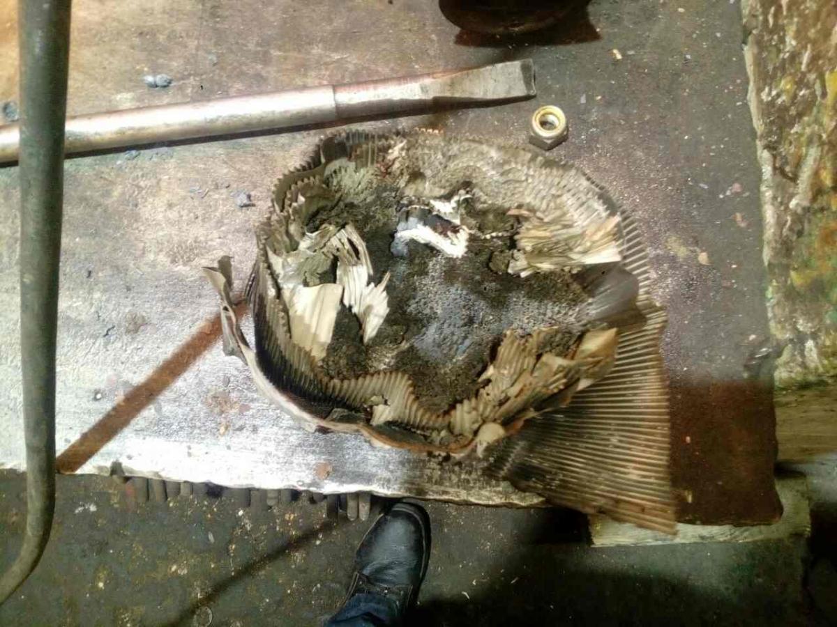

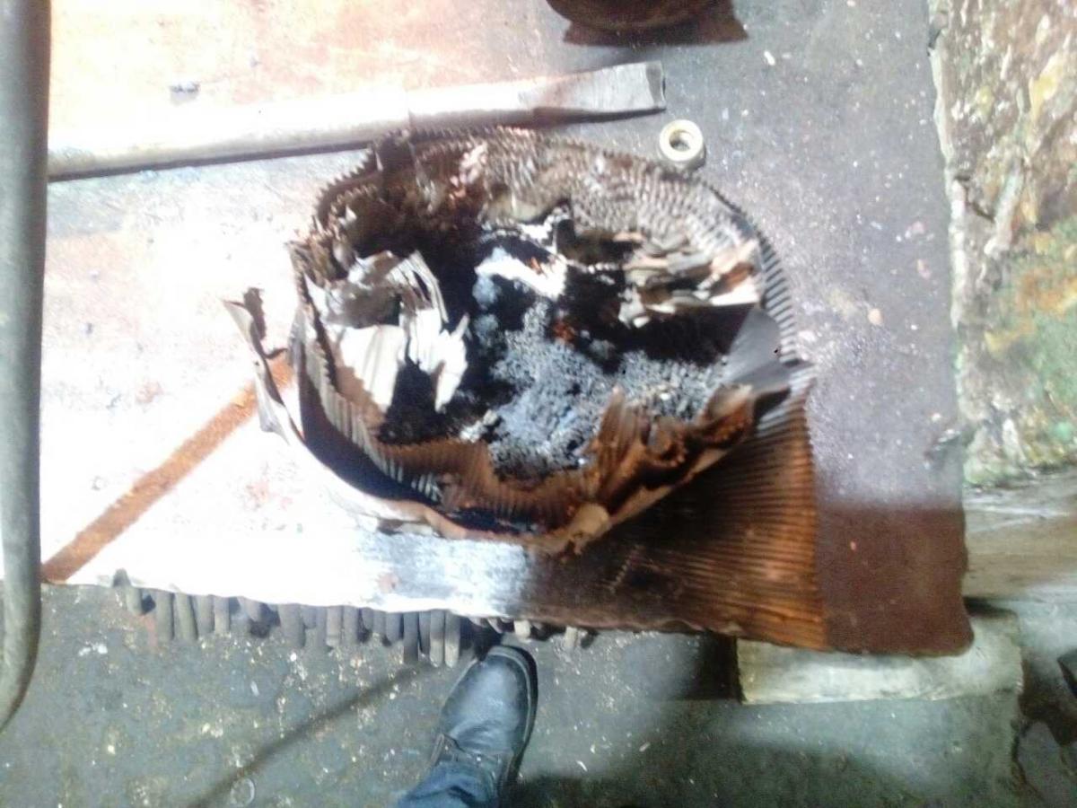

master_disel 0 Опубликовано 25 января, 2017 Да, кстате вырезали катализатор. Весь был расплавленный.Вот фото: Поделиться сообщением Ссылка на сообщение Поделиться на другие сайты
Gaidamak 126 Опубликовано 25 января, 2017 Да, кстате вырезали катализатор. Весь был расплавленный.Вот фото:А какого года авто?На чем ездила-газ бензин? Поделиться сообщением Ссылка на сообщение Поделиться на другие сайты
master_disel 0 Опубликовано 25 января, 2017 авто 2008 года.Похоже раньше был газ, редуктор есть и отверстия в впускном коллекторе, но отверстия заглушены. Газовых форсунок сейчас нету.Что касается расходомера, кто сможет подсказать какой ацп расходомера на заглушенной машинке, какой на холостых и при этом какой расход воздуха при этом. Поделиться сообщением Ссылка на сообщение Поделиться на другие сайты
Crady 8 640 Опубликовано 25 января, 2017 Что касается расходомера, кто сможет подсказать какой ацп расходомера на заглушенной машинке, какой на холостых и при этом какой расход воздуха при этом.http://forum.chiptuner.ru/showthread.php?t=38911 ещё ворос для знающих, какие форсунки должны стоять на этом двигателе. Евро3.по сценарию сименс,но и бош без всяких проблем работает. Поделиться сообщением Ссылка на сообщение Поделиться на другие сайты
