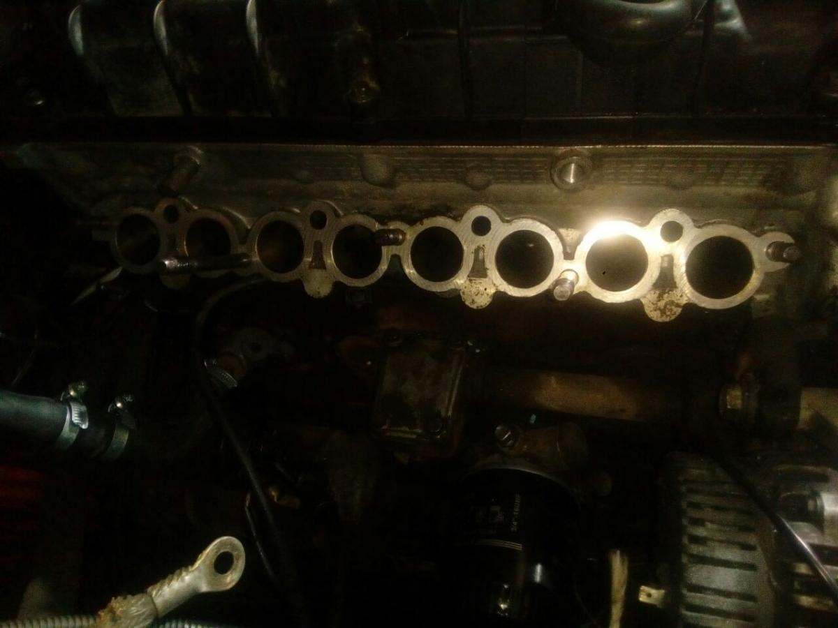

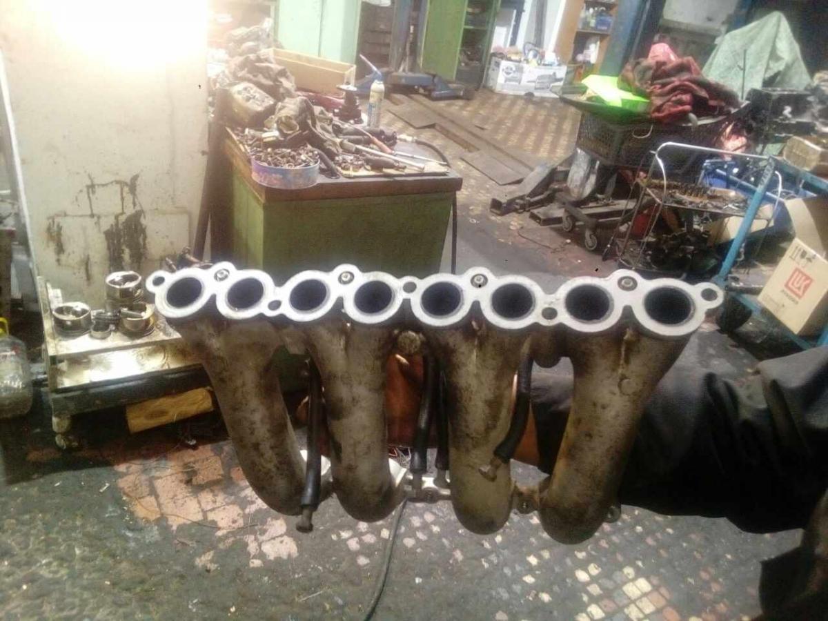

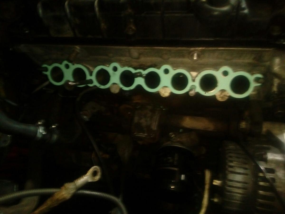

master_disel 0 Опубликовано 28 января, 2017 master_disel, компрессия сколько?фаза впрыска с дмрв и без?и далее далее..головку меняли или родная?коллектор родной?а то была такая.после "капиталки" с коллектором от Е2.глохнет почему то.. -_-и да,совсем уж анекдотичный вопрос,ремень КАК одет?то есть ролик случаем не сверху на ремень давит?А можно по коллектор поподробнее? Как отличить родной или нет? Какой должен стоять? Какие подводные камни могут быть???Спасибо. Поделиться сообщением Ссылка на сообщение Поделиться на другие сайты
Crady 8 624 Опубликовано 28 января, 2017 Как отличить родной или нет?у родного нет канала ХХ и вывода для регулятора давления топлива.то есть если на него посмотреть,то не в головке,не с самом коллекторе не должно быть каналов ХХ,то есть дырок в нижней части,на 2 их 3 ряда,4 под форсунки,8 под каналы воздушные,и ниже 4 под каналы хх,на Е3 нижнего ряда отверстий нет,что в гбц что в коллекторе. Поделиться сообщением Ссылка на сообщение Поделиться на другие сайты
master_disel 0 Опубликовано 28 января, 2017 master_disel, компрессия сколько?фаза впрыска с дмрв и без?и далее далее..головку меняли или родная?коллектор родной?а то была такая.после "капиталки" с коллектором от Е2.глохнет почему то.. -_-и да,совсем уж анекдотичный вопрос,ремень КАК одет?то есть ролик случаем не сверху на ремень давит? Так как ситуация патовая, решил исключить коллектор. Вот фотки. Итог, там как по мне - всё нормально. Прокладка уже будет зелёная. Поделиться сообщением Ссылка на сообщение Поделиться на другие сайты
Crady 8 624 Опубликовано 28 января, 2017 это е3,но вводы от гбо сделаны не правильно,будет один из пары клапанов вечно подгорать. Поделиться сообщением Ссылка на сообщение Поделиться на другие сайты
master_disel 0 Опубликовано 28 января, 2017 это е3,но вводы от гбо сделаны не правильно,будет один из пары клапанов вечно подгорать.Там газ заглушен! Поделиться сообщением Ссылка на сообщение Поделиться на другие сайты
Crady 8 624 Опубликовано 28 января, 2017 Там газ заглушен!я видел заткнутые шланги. Поделиться сообщением Ссылка на сообщение Поделиться на другие сайты
