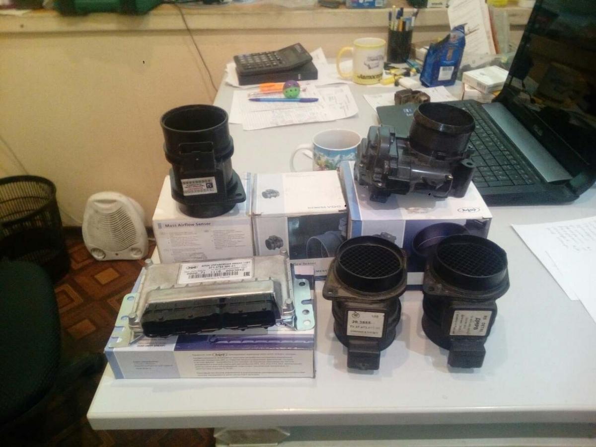

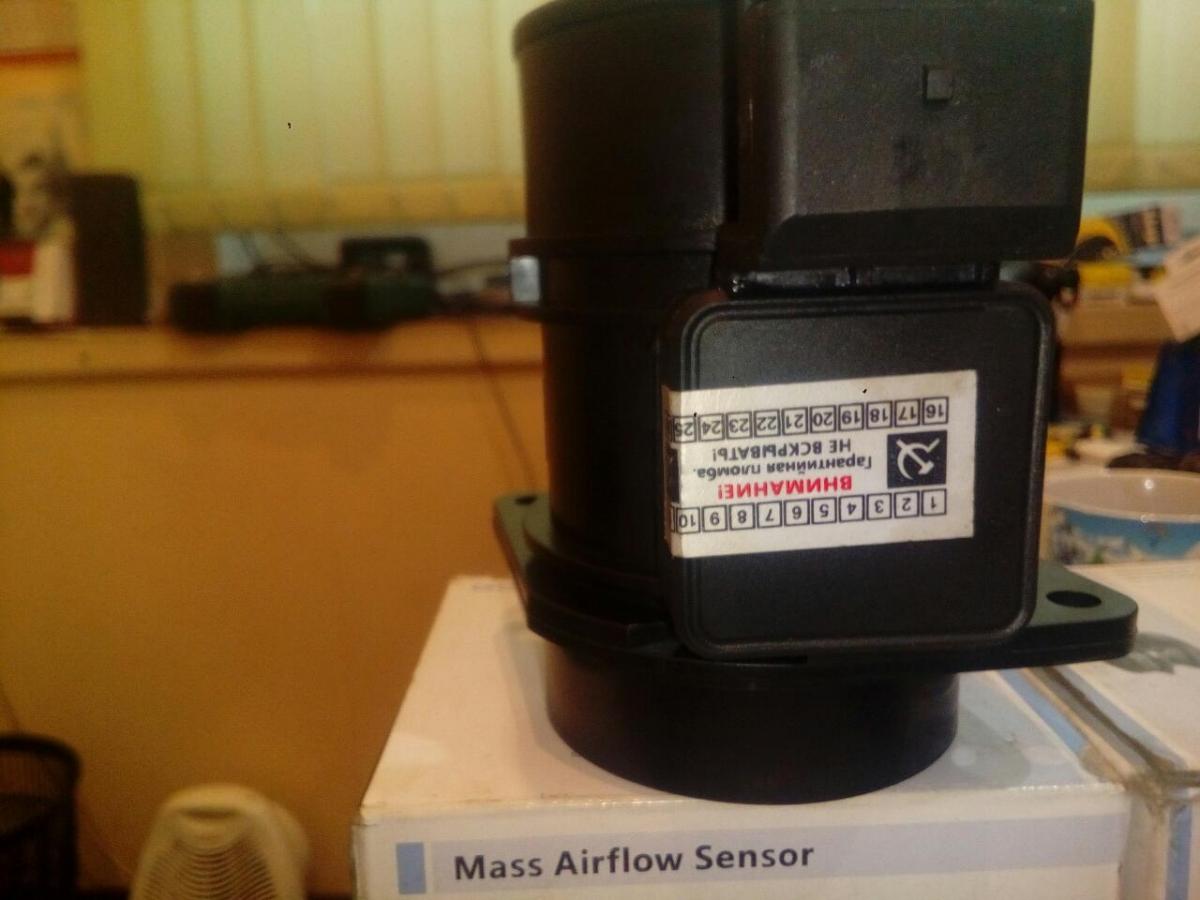

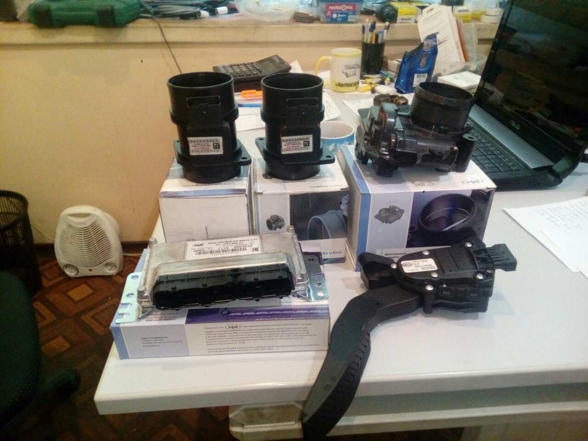

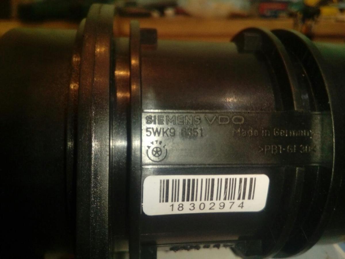

master_disel 0 Опубликовано 30 января, 2017 Вот решил выложить, для тех, кто сомневается, что ставил новое. Ещё одна заслонка новая на машине и новый расходомер. Так же новая проводка, лямбда и датчик температуры на машине.Два старых расходомера, один был на машине, один купил хозяин, за месяц до приезда к нам. Поделиться сообщением Ссылка на сообщение Поделиться на другие сайты
Crady 8 624 Опубликовано 30 января, 2017 master_disel, во внутрь дмрв загляни,если там что то отличающееся от волосинок на считывающем элементе,можешь смело в утиль отправлять.у нас так один 3 раза дмрв ездил сам менять. 1 Поделиться сообщением Ссылка на сообщение Поделиться на другие сайты

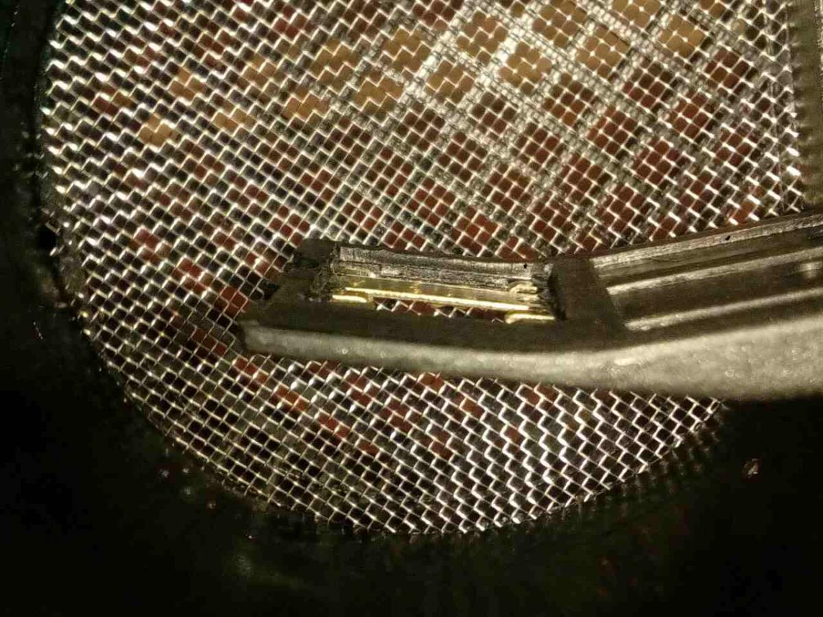

master_disel 0 Опубликовано 30 января, 2017 Заглянул внутрь.И как определить, хороший или нет?В старых внутри два волоска, в новых - пластинка. Поделиться сообщением Ссылка на сообщение Поделиться на другие сайты
Crady 8 624 Опубликовано 30 января, 2017 В старых внутри два волоска, в новых - пластинка.волоски и должны быть.на последнем фото у тебя стоят резисторы,он показывать будет постоянно одну величину.и да,сименс,если фирменный,стоит за 5 рупий,всё что дешевле.это если повезло из старых завозов,ну либо китай голимый. 1 Поделиться сообщением Ссылка на сообщение Поделиться на другие сайты
master_disel 0 Опубликовано 30 января, 2017 Наконец-то заехал газель с таким же двигателем. Переставил расходомер, машинка зашептала. Я в шоке.Отсюда вопрос как всё таки определить сканером гамняный расходомер? Поделиться сообщением Ссылка на сообщение Поделиться на другие сайты

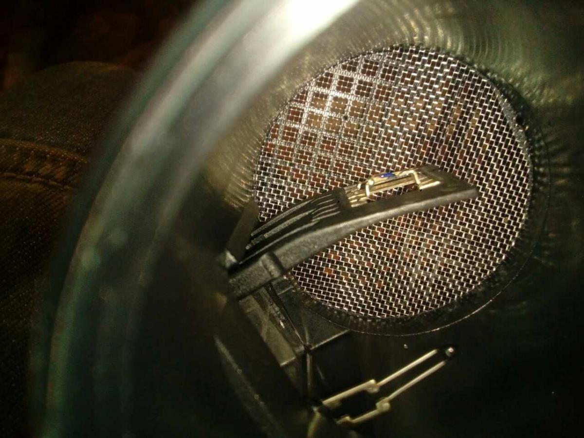

Crady 8 624 Опубликовано 30 января, 2017 примерно вот так должен выглядеть Отсюда вопрос как всё таки определить сканером гамняный расходомер?в 90% неизменность показаний количества проходящего воздуха,практически всегда будет одна и та же величина.то есть что на ХХ что при наборе газа. 1 Поделиться сообщением Ссылка на сообщение Поделиться на другие сайты

spec7 0 Опубликовано 30 января, 2017 (изменено) Один в один проблема. Старый ДМРВ был с нитями, новый с диодом. Маркировка одинаковая Siemens 5WK9 6351. Стоить одеть фишку на ДМРВ и двигатель глохнет Изменено 30 января, 2017 пользователем spec7 Поделиться сообщением Ссылка на сообщение Поделиться на другие сайты
