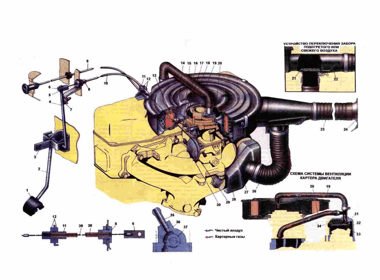

Gas3302 351 Опубликовано 22 января, 2017 да никому никакой разницы, просто увидел, что человек из Коломны... или это возбраняется?с маслом все в порядке, ничем не пахнёт, и с его уровнем тоже.свечи новые иридиевые нжк, прошли 200км.что такое жаровня?у выпускного коллектора специальная пластина на которую одевается гофрированный шланг от воздухана. Поделиться сообщением Ссылка на сообщение Поделиться на другие сайты
Gas3302 351 Опубликовано 22 января, 2017 чтоб более наглядно было о чём речь Поделиться сообщением Ссылка на сообщение Поделиться на другие сайты
