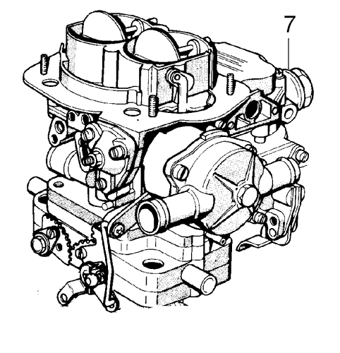

Валерий(69) 1 511 Опубликовано 27 января, 2017 SOLEX EEIT32-38 для двс 2,3-2,6 вероятно подойдет на 402й. Новый стоит 500 ев.руб. + доставка Поделиться сообщением Ссылка на сообщение Поделиться на другие сайты
Авиатор 197 Опубликовано 27 января, 2017 (изменено) Этот солекс с пусковым от ОЖ.У меня с электрическим подсосом. Проще и надежнее.Мне достался от официального утилизатора. Пенсионер шикарного форда пригнал, чтоб скидку утильную получить. Продавать собираюсь, ибо инжектировался.Новый нысовский самое удачное решение для понимающего.Допилить его под 421й или 410й мотор проблем нет, а под 402й вообще вопросов нет. Изменено 27 января, 2017 пользователем Авиатор Поделиться сообщением Ссылка на сообщение Поделиться на другие сайты
Валерий(69) 1 511 Опубликовано 27 января, 2017 Этот солекс с пусковым от ОЖ.У меня с электрическим подсосом. Проще и надежнее.Мне достался от официального утилизатора. Пенсионер шикарного форда пригнал, чтоб скидку утильную получить. Продавать собираюсь, ибо инжектировался.Новый нысовский самое удачное решение для понимающего.Допилить его под 421й или 410й мотор проблем нет, а под 402й вообще вопросов нет.Нисовских уже практически нет, а также будет мучение с заменой прокладок и прочих расходников. Этот солекс еще производится, ценник на него кстати очень нормальный (для Европы). Расходники для него есть. В общем и хочется и колется... Поделиться сообщением Ссылка на сообщение Поделиться на другие сайты
