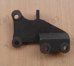

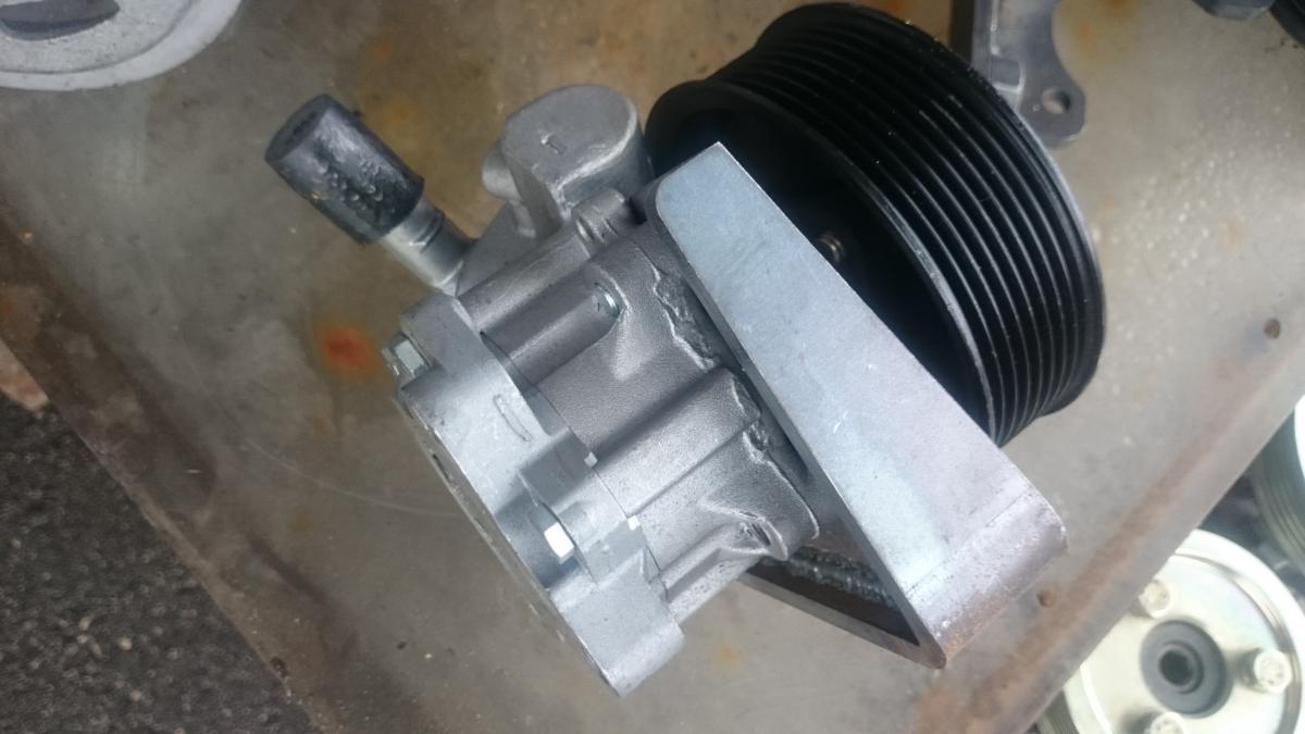

Вовик 870 Опубликовано 26 января, 2017 (изменено) Для установки насоса ZF тебе надо купить кронштейн насоса ZF от 409, кронштейн обычного насоса от 406 и возможно шкив насоса ZF от 409.Возможно подойдет шкив от каминса,это надо уже по месту смотреть,как ремень ляжет. Изменено 26 января, 2017 пользователем Вовик Поделиться сообщением Ссылка на сообщение Поделиться на другие сайты
dvor 94 Опубликовано 26 января, 2017 кронштейн обычного насоса от 406 это есть , уже проще. получается кронштейн вставляется в кронштейн? Поделиться сообщением Ссылка на сообщение Поделиться на другие сайты
Вовик 870 Опубликовано 26 января, 2017 (изменено) это есть , уже проще. получается кронштейн вставляется в кронштейн?Да на желтом кронштейне,где закладные гайки соответствует отверстиям на обычном насосе.Есть еще вот такой кронштейн от комплекта ГУР АДС,но его найти не реально отдельно. Изменено 26 января, 2017 пользователем Вовик Поделиться сообщением Ссылка на сообщение Поделиться на другие сайты

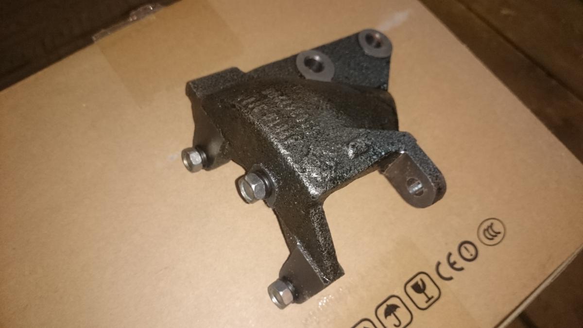

УТЮГ888 941 Опубликовано 26 января, 2017 Для установки насоса ZF тебе надо купить кронштейн насоса ZF от 409, кронштейн обычного насоса от 406 и возможно шкив насоса ZF от 409.Возможно подойдет шкив от каминса,это надо уже по месту смотреть,как ремень ляжет.зачем городить "горбатого".готовое решение давно уже есть с оригинальным кронштейном и с самопальным. Поделиться сообщением Ссылка на сообщение Поделиться на другие сайты
dvor 94 Опубликовано 27 января, 2017 сколько стоит готовое решение с оригинальным кронштейном ? и по шкифу надо менять или с камня подойдет ( пока нет возможности в руках повертеть ) Поделиться сообщением Ссылка на сообщение Поделиться на другие сайты
Вовик 870 Опубликовано 27 января, 2017 зачем городить "горбатого".готовое решение давно уже есть с оригинальным кронштейном и с самопальным.Какое то время назад я у тебя по моему интересовался наличием АДСовского кронштейна,его не было в наличии и когда появится было не известно.Какая сейчас цена самопального кронштейна и заводского?С самопальным кронштейном такой же огород получится,что и я привел. Поделиться сообщением Ссылка на сообщение Поделиться на другие сайты
Sava939 0 Опубликовано 2 июля, 2021 Подскажите пожалуйста где можно приобрести такой кронштейн? Подскажите пожалуйста где можно приобрести такой кронштейн? Поделиться сообщением Ссылка на сообщение Поделиться на другие сайты

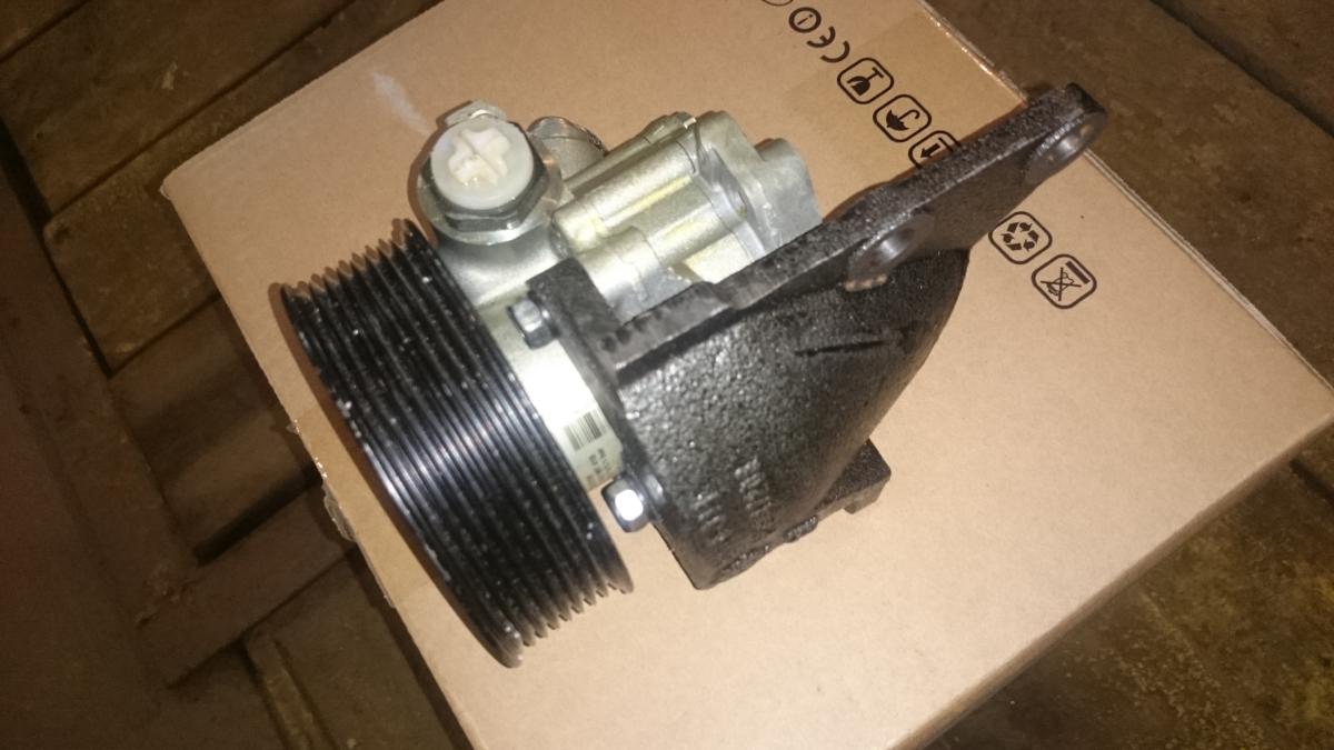

УТЮГ888 941 Опубликовано 2 июля, 2021 23 минуты назад, Sava939 сказал: Подскажите пожалуйста где можно приобрести такой кронштейн? Подскажите пожалуйста где можно приобрести такой кронштейн? комплектом есть, насос+кронштейн+шкив. берёшь и ставишь. Поделиться сообщением Ссылка на сообщение Поделиться на другие сайты
Vovka31 475 Опубликовано 11 октября, 2021 В 02.07.2021 в 22:38, УТЮГ888 сказал: комплектом есть, насос+кронштейн+шкив. берёшь и ставишь. Что, АДС опять появились или на ZF что то придумали для 405-го? Поделиться сообщением Ссылка на сообщение Поделиться на другие сайты
УТЮГ888 941 Опубликовано 11 октября, 2021 5 часов назад, Vovka31 сказал: Что, АДС опять появились или на ZF что то придумали для 405-го? реплику кронштейн сделали. Поделиться сообщением Ссылка на сообщение Поделиться на другие сайты
