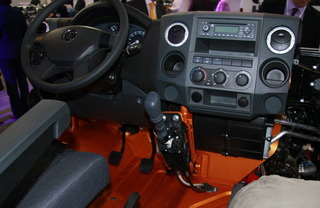

aca300 95 Опубликовано 29 января, 2017 (изменено) Никак не могу найти каталожный номер механизма включения передач на коробке Next с джойстиком. Может кто встречал? Интересует именно та часть, которая прикручена к КПП или весь механизм вместе с джойстиком. Изменено 29 января, 2017 пользователем aca300 Поделиться сообщением Ссылка на сообщение Поделиться на другие сайты
sagenit 64 Опубликовано 29 января, 2017 это че получается, можно и на все наши кпп установить? Поделиться сообщением Ссылка на сообщение Поделиться на другие сайты
УТЮГ888 943 Опубликовано 29 января, 2017 Никак не могу найти каталожный номер механизма включения передач на коробке Next с джойстиком. Может кто встречал? Интересует именно та часть, которая прикручена к КПП или весь механизм вместе с джойстиком.там куча деталей, с номерами как водится, всегда у них -тёмный лес.это че получается, можно и на все наши кпп установить?чё ж нет то?!с заменой трансмиссии и ещё некоторых компонентов, скорей всего проект будет удачный. Поделиться сообщением Ссылка на сообщение Поделиться на другие сайты
aca300 95 Опубликовано 29 января, 2017 это че получается, можно и на все наши кпп установить?Поэтому и задумался. Верхняя крышка (в которую рычаг вставляется) бизнеса сильно отличается от некста? Они взаимозаменяемые? Поделиться сообщением Ссылка на сообщение Поделиться на другие сайты

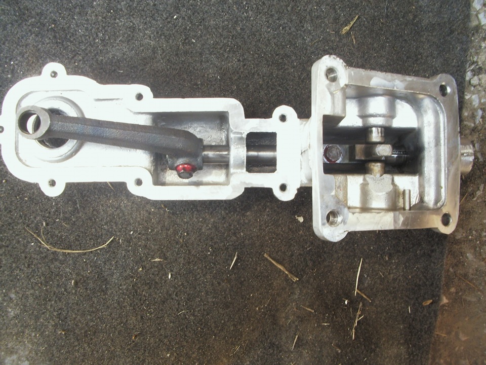

L2140 1 780 Опубликовано 4 февраля, 2017 Никак не могу найти каталожный номер механизма включения передач на коробке Next с джойстиком. Может кто встречал? Интересует именно та часть, которая прикручена к КПП или весь механизм вместе с джойстиком. Прикрепленные изображения А31R32-1702208 - Крышка механизма управленияориентировочная стоимость 10 000 руб Поделиться сообщением Ссылка на сообщение Поделиться на другие сайты

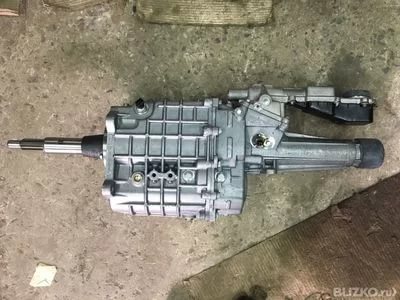

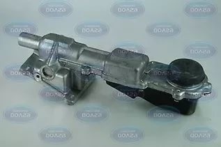

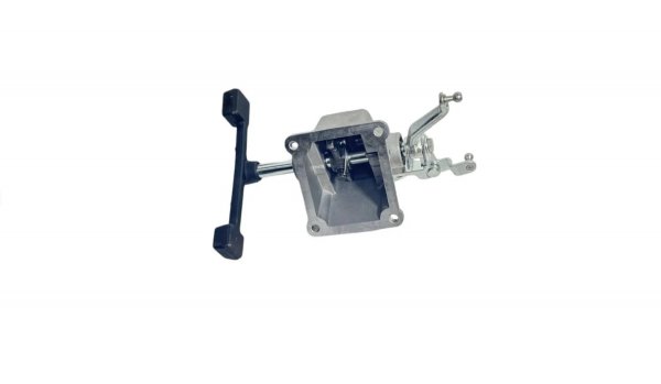

dvitriy.40rus 500 Опубликовано 6 мая, 2017 aca300,Я так понимаю у тебя появилось желание приколхоэить тросовое включение на бизнес? Если изобретать то есть более дешевые составляющие. 3000руб от 1000 до 3000руб 2 Поделиться сообщением Ссылка на сообщение Поделиться на другие сайты
aca300 95 Опубликовано 6 мая, 2017 Со Сцеником понятно. А вторая часть от Волги? Где продаётся? Номер? Поделиться сообщением Ссылка на сообщение Поделиться на другие сайты
dvitriy.40rus 500 Опубликовано 6 мая, 2017 на авито забей и найдешь. новый 7рублей стоит.да. волга 31105 Поделиться сообщением Ссылка на сообщение Поделиться на другие сайты
dvitriy.40rus 500 Опубликовано 6 мая, 2017 эта кулиса хороша тем что уже готова к установке на наше кпп и легка в переделке надо просто обрезать алюминий и придумать кронштейн для тросиков, так же она смотрит назад, а там места для маневров масса. с некстовской сложнее. может тупо биться в пол кабины Поделиться сообщением Ссылка на сообщение Поделиться на другие сайты
газель2005 2 720 Опубликовано 6 мая, 2017 новый 7рублей стоитДумаю из-за 3 рублей разницы не стоит изобретать. Можно у этого человека узнать как делал 3 Поделиться сообщением Ссылка на сообщение Поделиться на другие сайты
dvitriy.40rus 500 Опубликовано 6 мая, 2017 За то б/у от 1000 до 3000 и вся переделка вложется в цену одной такой кулисы.Ща погуглю этого человека. И совсем не факт что у него именно некстовская Поделиться сообщением Ссылка на сообщение Поделиться на другие сайты

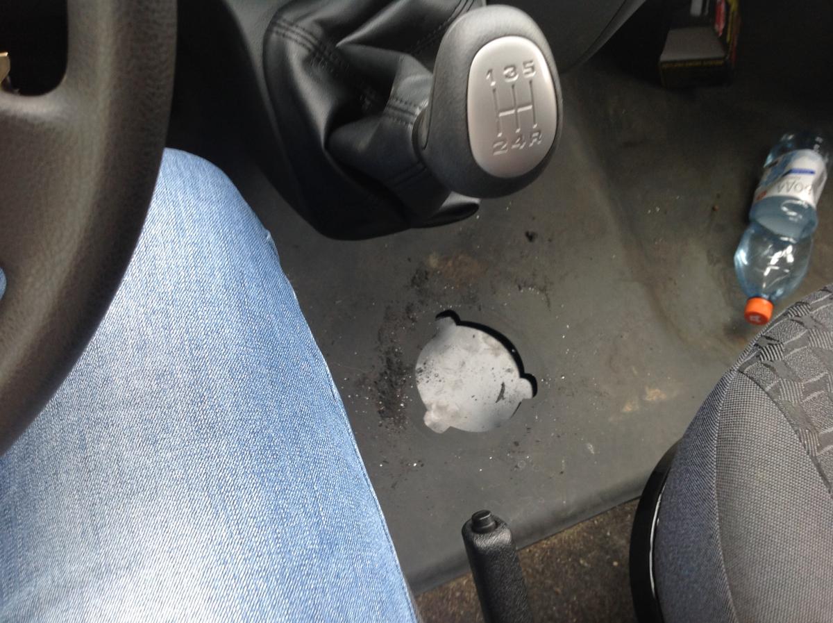

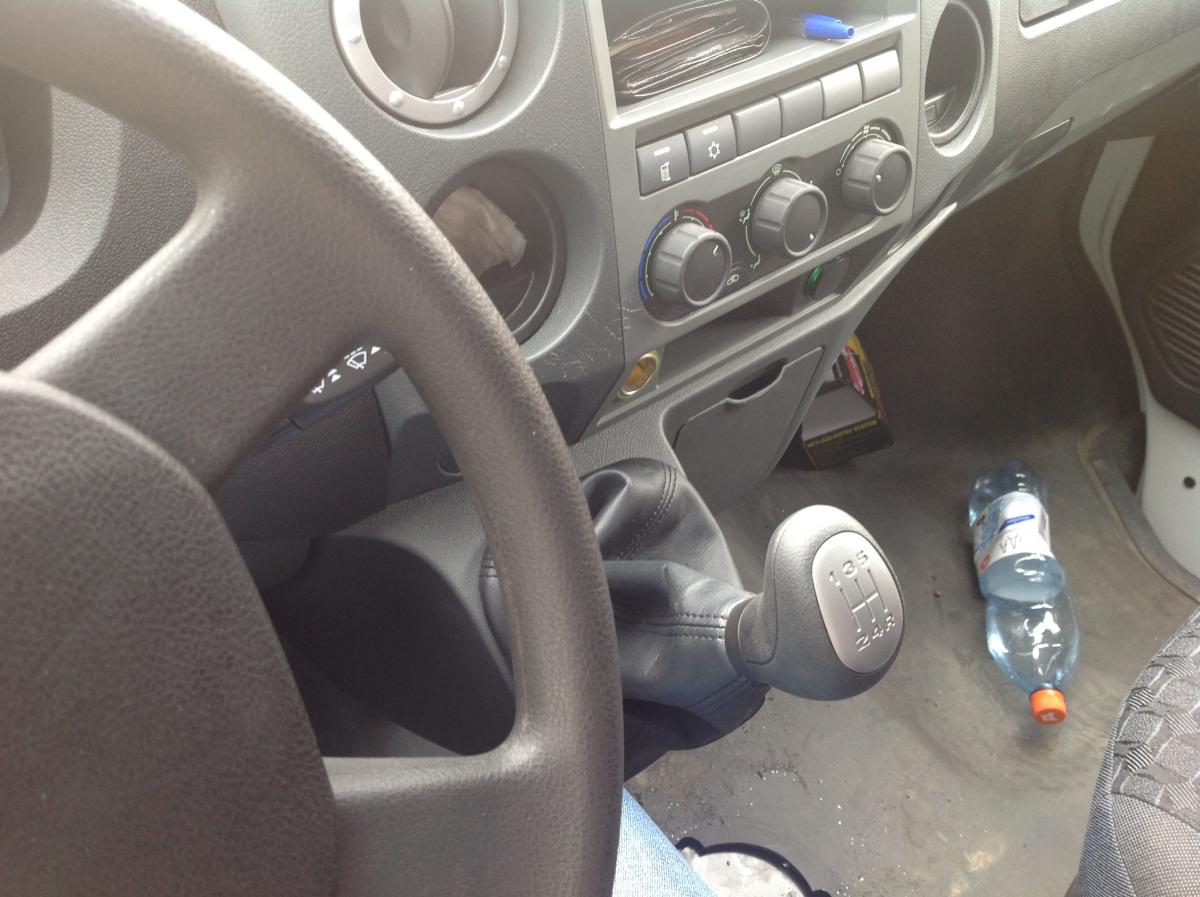

aller 23 Опубликовано 10 мая, 2017 Готово)) небо и земля по сравнению с кочергой. Теперь надо заказать пол без отверстия под кочергу. 5 Поделиться сообщением Ссылка на сообщение Поделиться на другие сайты
aca300 95 Опубликовано 10 мая, 2017 уж пол заказывать, вообще кощунство. Свои руки - наше всё. :D Поделиться сообщением Ссылка на сообщение Поделиться на другие сайты
