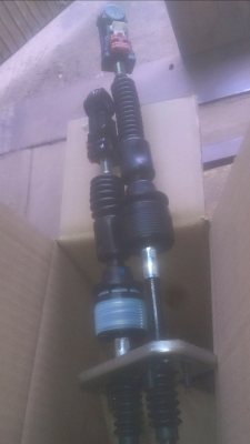

L2140 1 780 Опубликовано 29 мая, 2019 Заводские тойотовские не газовские .газовцы наверно им свои номера присваивают ,в месте сценой.не совсем такКомплект тросов точно уникален. Т.к.на длину влияет компоновка Газели. А наконечники и з/ч к ним (наверняка типовые) нет смысла покупать отдельно. номера atsumitec-toyota на остальные крупные узлы (вероятно, тоже уникальные): H100-AR5-A010 джйстикH300-AR5-A010 рукоятка Поделиться сообщением Ссылка на сообщение Поделиться на другие сайты
Лёха24 216 Опубликовано 2 июня, 2019 а фото джойстика нету? Без щитка. Может от чего нибудь от транзита например?Это номер джойстика Транзит Прикрепленные изображения Поделиться сообщением Ссылка на сообщение Поделиться на другие сайты
Crady 8 669 Опубликовано 2 июня, 2019 внешне похожие троса встречаются в маздах,рено,шевроле,ауди.да много где.РЕНОМАЗДА 3ФОРД парт номер НЕ газовский,и можно подобрать.у газа даже если и есть дубликаты,они стараются этот номер зарыть не хуже чем кощей свою смерть,так как может выясниться что точно то же,но под иномарку,стоит раза так в 3 дешевле.уже сталкивался с таким. 1 Поделиться сообщением Ссылка на сообщение Поделиться на другие сайты

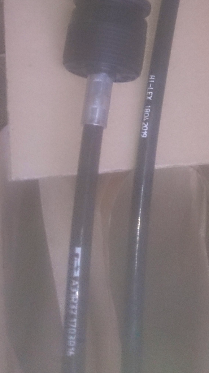

УТЮГ888 943 Опубликовано 2 июня, 2019 на них должна быть маркировка тойоты,номер,или номер дубликата,так как под тойоту много кто чего делает.маркировка не обязательно тойота.может быть хино и прочее входящее в концерн.Олег,там ГАЗовская маркировка. 1 Поделиться сообщением Ссылка на сообщение Поделиться на другие сайты
Crady 8 669 Опубликовано 2 июня, 2019 ,там ГАЗовская маркировка.ну скорей всего это и есть дубликат.а трудолюбивые китайцы наносят любую маркировку при оплате.и у тойоты маркировка идёт на металлических частях штамповкой,либо наклейкой.так что маркировка может наноситься вообще в любом месте,хоть в гаражах по соседству. 1 Поделиться сообщением Ссылка на сообщение Поделиться на другие сайты
УТЮГ888 943 Опубликовано 2 июня, 2019 ну скорей всего это и есть дубликат.а трудолюбивые китайцы наносят любую маркировку при оплате.и у тойоты маркировка идёт на металлических частях штамповкой,либо наклейкой.так что маркировка может наноситься вообще в любом месте,хоть в гаражах по соседству.ГАЗ сразу заказывает у производителей,комплектующие со своим логотипом.Что касается именно тросов, держал в руках, вертел,смотрел.Сделаны достойно, с"гаражным полуфабрикатом"не сравнить. Поделиться сообщением Ссылка на сообщение Поделиться на другие сайты
L2140 1 780 Опубликовано 2 июня, 2019 внешне похожие троса встречаются в маздах,рено,шевроле,ауди.да много где.Вышеуказанный производитель механизма переключения делает в тольяттинском филиале и тросовые приводы для Жигулей последних моделей.на тросе кстати маркировка Hi-lex это тоже иппонская контора с филиалом в Тольятти ну скорей всего это и есть дубликат.на фото оригинал. Не тот спрос чтоб делать дубли. а фото джойстика нету? Без щитка.есть Может от чего нибудь от транзита например?от ГАЗа он. зачем что-то выкруживать, если есть оригинал от мирового поставщика? три тыщи за комплект тросов, пять тыщ за мастер-опору. Новые. На какой машине привод Атсумитек дешевле? 1 Поделиться сообщением Ссылка на сообщение Поделиться на другие сайты
