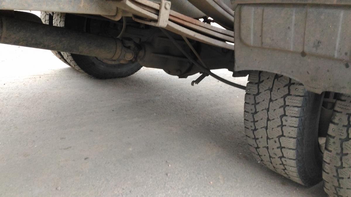

Алексей Ф. 9 812 Опубликовано 3 октября, 2017 Вот 1 Поделиться сообщением Ссылка на сообщение Поделиться на другие сайты
Татарин 7 556 Опубликовано 3 октября, 2017 :D А ларчик ,просто открывался.Первый раз такое вижу. Поделиться сообщением Ссылка на сообщение Поделиться на другие сайты
Alex030569 6 777 Опубликовано 3 октября, 2017 (изменено) ВотЗаглуши его,на фиг не нужен.Лишний геморрой только с ним.Если он сейчас в таком положении,то у тебя томозят только передние колеса,задок совсем не должен цеплять.По этому и педаль тормоза стала с минимальным ходом.Неужели ты не почувствовал,что тормоза стали не эффективными? Изменено 3 октября, 2017 пользователем Alex030569 Поделиться сообщением Ссылка на сообщение Поделиться на другие сайты
Татарин 7 556 Опубликовано 3 октября, 2017 Я свой с нова закрутил ,что-бы он думал ,что всё-время под грузом.Осталось разобраться ,что послужило причиной. Поделиться сообщением Ссылка на сообщение Поделиться на другие сайты
Алексей Ф. 9 812 Опубликовано 3 октября, 2017 Причина,это 270 тысяч км экономия завода-изготовителя на спичках Поделиться сообщением Ссылка на сообщение Поделиться на другие сайты
Татарин 7 556 Опубликовано 3 октября, 2017 Лёша,у меня 400 с большим хвостом.Всё родное.Хотя...нужно взглянуть. :D Поделиться сообщением Ссылка на сообщение Поделиться на другие сайты
Алексей Ф. 9 812 Опубликовано 4 октября, 2017 Лёша,у меня 400 с большим хвостом.Всё родное.Хотя...нужно взглянуть. :DПредыдущую Газель то же продал с пробегом 475 тыс км и тяга живая была , а тут лопнула с одной стороны алюминиевая тяга (( Думал резинка износилась и тягу протёрло , но резинка оказалась жива , просто лопнула тяга Поделиться сообщением Ссылка на сообщение Поделиться на другие сайты
Татарин 7 556 Опубликовано 4 октября, 2017 Предыдущую Газель то же продал с пробегом 475 тыс км и тяга живая была , а тут лопнула с одной стороны алюминиевая тяга (( Думал резинка износилась и тягу протёрло , но резинка оказалась жива , просто лопнула тягаИ новую "железку" ни где не купить поди.Ни когда таких на витринах не видел. Если есть тиски,сверлильный станок .болгарка , напильник и кусок металла.Можно изготовить самому. :) Поделиться сообщением Ссылка на сообщение Поделиться на другие сайты
Алексей Ф. 9 812 Опубликовано 4 октября, 2017 Заглуши его,на фиг не нужен.Лишний геморрой только с ним.Если он сейчас в таком положении,то у тебя томозят только передние колеса,задок совсем не должен цеплять.По этому и педаль тормоза стала с минимальным ходом.Неужели ты не почувствовал,что тормоза стали не эффективными?У меня болт регулировочный до конца вкручен после усиления рессор . Ездил два дня практически пустой и сухо было, поэтому большой разницы не заметил, только носом клевать стала машина при резком торможении. Спереди новые суппорта стоят с заводскими колодками, а задние колодки уже 85 тыс км прошли , да и дисковые тормоза всегда эффективнее были ..Вот если бы зад один остался, тогда бы заметно было.Лень было лезь под авто , а так можно было тягу подвязать к раме и появились бы задние тормоза))И новую "железку" ни где не купить поди.Ни когда таких на витринах не видел. Если есть тиски,сверлильный станок .болгарка , напильник и кусок металла.Можно изготовить самому. :)Зачем её из алюминия сделали ? Не мог вытащить старую тягу с длинной тяги, пока не снял обе тяги с авто - туго резинка сидит на длинной тяге.Фото ломанной тяги на фоне новой тяги с осью. Поделиться сообщением Ссылка на сообщение Поделиться на другие сайты
