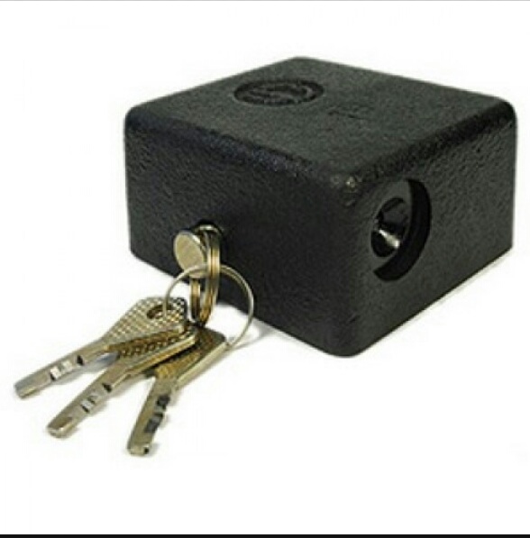

aca300 95 Опубликовано 22 февраля, 2017 Только этот замок открывается саморезом. А для владельца будет проблемой его открыть, грязь в него набивается "на ура". Поделиться сообщением Ссылка на сообщение Поделиться на другие сайты
B.V.A 4 593 Опубликовано 23 февраля, 2017 (изменено) Только этот замок открывается саморезом.Как так научи!?А для владельца будет проблемой его открыть, грязь в него набивается "на ура". на запаске такой висит (только ключ другой) более пяти лет все норм.пыльник в помощь) Изменено 23 февраля, 2017 пользователем B.V.A Поделиться сообщением Ссылка на сообщение Поделиться на другие сайты
Татарин 7 326 Опубликовано 23 февраля, 2017 Как так научи!?на запаске такой висит (только ключ другой) более пяти лет все норм.пыльник в помощь)Заворачиваешь в личинку саморез, и гвоздодёром выдираешь её с фиксирующего пальчика. Поделиться сообщением Ссылка на сообщение Поделиться на другие сайты
заМКАДыш 815 Опубликовано 23 февраля, 2017 (изменено) Вскрыть можно любой замок.даж со спутниковой сигналкой машины угоняют.просто насколько долго возиться.если долго то вряд ли будут тратить время.ау если чего-то захотят стырить или по наводке.то ни один замок и цепи не спасут.но всё равно лучше создать массу не удобств воришкам..чем мудренее тем лучше. Изменено 23 февраля, 2017 пользователем заМКАДыш Поделиться сообщением Ссылка на сообщение Поделиться на другие сайты
B.V.A 4 593 Опубликовано 23 февраля, 2017 Заворачиваешь в личинку саморез, и гвоздодёром выдираешь её с фиксирующего пальчика.Да я уж понял примерно как), а это зависит от ключа и личинки или нет, у меня на машине и на гаражах стоят такие, как ниже)Надо будет попробовать.., а то получается любой замок в топку) Поделиться сообщением Ссылка на сообщение Поделиться на другие сайты
B.V.A 4 593 Опубликовано 23 февраля, 2017 чем мудренее тем лучше.Я как то в начале 2000 наблюдал на трассе( где не помню) много раз, на стоянке спящие мерс 814, с овчаркой привязанной к бамперу)) Поделиться сообщением Ссылка на сообщение Поделиться на другие сайты
aca300 95 Опубликовано 23 февраля, 2017 B.V.A, зависит не от личинки, а от стопора, который держит эту личинку. А он как правило из 2-х мм проволоки. И она даже не калёная. Поделиться сообщением Ссылка на сообщение Поделиться на другие сайты
B.V.A 4 593 Опубликовано 23 февраля, 2017 Это наверное голимый китай, замки для почтовых ящиков)), ладно проверим, болгаркой располовиню, остаётся только найти жертву) Поделиться сообщением Ссылка на сообщение Поделиться на другие сайты
GoldeN 603 Опубликовано 23 февраля, 2017 (изменено) Изменено 23 февраля, 2017 пользователем GoldeN 1 Поделиться сообщением Ссылка на сообщение Поделиться на другие сайты
aca300 95 Опубликовано 23 февраля, 2017 Слишком сложно. Вот попроще https://youtu.be/9rsOtV6y8zk Поделиться сообщением Ссылка на сообщение Поделиться на другие сайты
Gaz865 171 Опубликовано 23 февраля, 2017 если тело замка сталь,а не чугун и прочая порошковая лабуда на личинку можно укрепить шайбой 4-6 мм обварить по кругу. лишь бы ключ пролез. тогда саморез отдыхает Поделиться сообщением Ссылка на сообщение Поделиться на другие сайты
GoldeN 603 Опубликовано 24 февраля, 2017 Да все навесные замки такого типа мусор, там тупо вместо ключа выточенную болванку с инструментальной стали пихают, и потихоньку с усилием разбалтывают ему кишки и он открывается, надежные относительно только внутренние типо эльбора или всякого хэнд мэйда кроме реечных и винтовых... Да и вообще уже есть аккумуляторные болгарки, не сильно дорогие Поделиться сообщением Ссылка на сообщение Поделиться на другие сайты

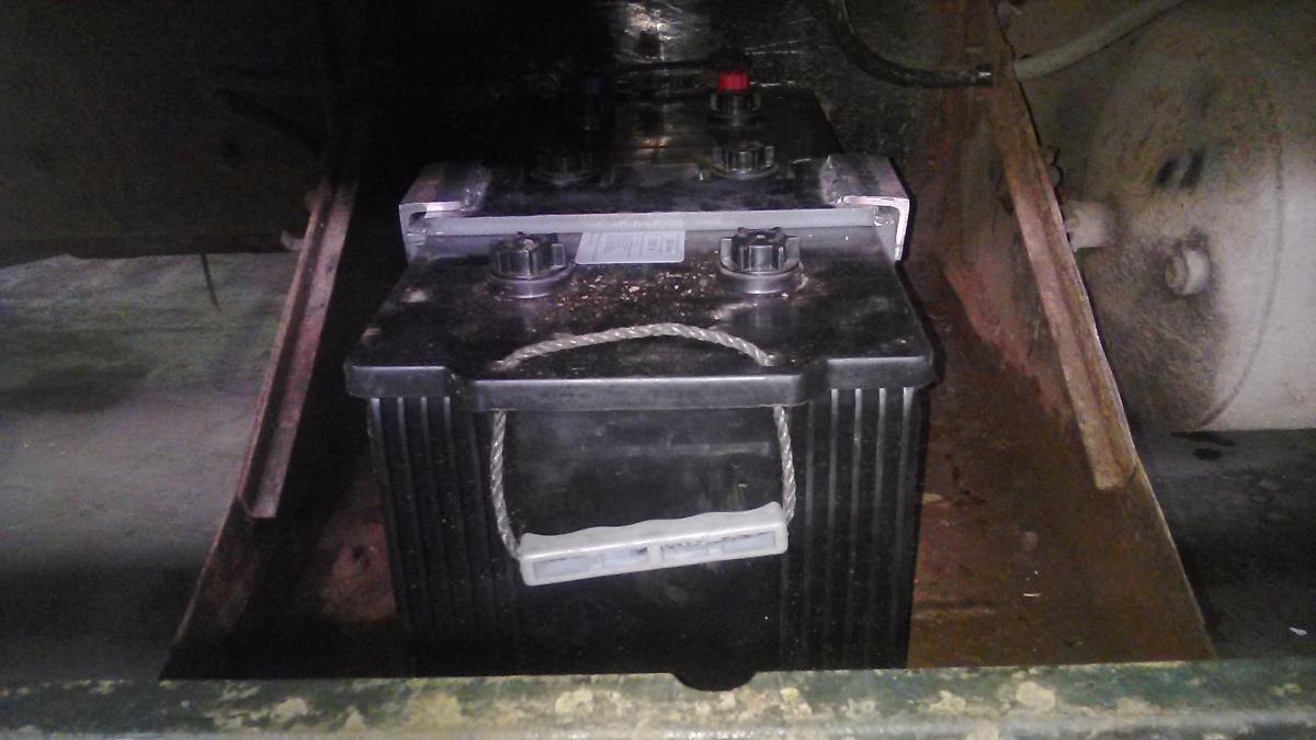

опытный 7 Опубликовано 1 марта, 2017 Парни, привет! Почитал ваши отзывы и советы, что-то понравилось, что-то не очень, осмыслил, посчитал трудозатраты и сделал по-своему. Зацените: 1 Поделиться сообщением Ссылка на сообщение Поделиться на другие сайты
Маховик1 106 Опубликовано 3 марта, 2017 опытный, самый радикальный вариант полностью несъёмный выбрал? Без подкладушек. Поделиться сообщением Ссылка на сообщение Поделиться на другие сайты
опытный 7 Опубликовано 3 марта, 2017 Да, долить воды, зарядить и так можно, так что ближайшие 2-3 года мне его снимать не придётся, а потом- болгарка в помощь. Теперь только так. Главное, чтобы в него лом не воткнули (от злости)! Ну, если на него кто то снова позарится:-) Поделиться сообщением Ссылка на сообщение Поделиться на другие сайты
PanDiman 1 529 Опубликовано 3 марта, 2017 Да, долить воды, зарядить и так можно, так что ближайшие 2-3 года мне его снимать не придётся, а потом- болгарка в помощь. Теперь только так. Главное, чтобы в него лом не воткнули (от злости)! Ну, если на него кто то снова позарится:-)Только болгарка - только хардкор )) Поделиться сообщением Ссылка на сообщение Поделиться на другие сайты
